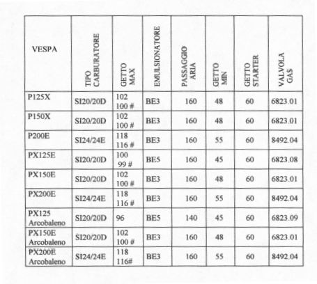

elvira Inviato 20 Giugno 2006 Segnala Inviato 20 Giugno 2006 Fai bene a non fidarti, comunque la tabella è questa: Senza miscelatore devi usare il getto del PX125E Col miscelatore scegli quello dell'arcobaleno . Cita
giuseppee Inviato 20 Giugno 2006 Autore Segnala Inviato 20 Giugno 2006 ok adesso lo monto e per quello del minimo, posso lasciare quello che c'è?? mi spieghi come mettere a posto il mix? fgrazie mille ciao Cita
giuseppee Inviato 20 Giugno 2006 Autore Segnala Inviato 20 Giugno 2006 ciao ho mont i getti che mi hai detto tu ma nn si colora tanto... ho rimesso la candela ce avevo prima che era praticamente nuova. anche se nn è nuovissima va bene no? ciao Cita
