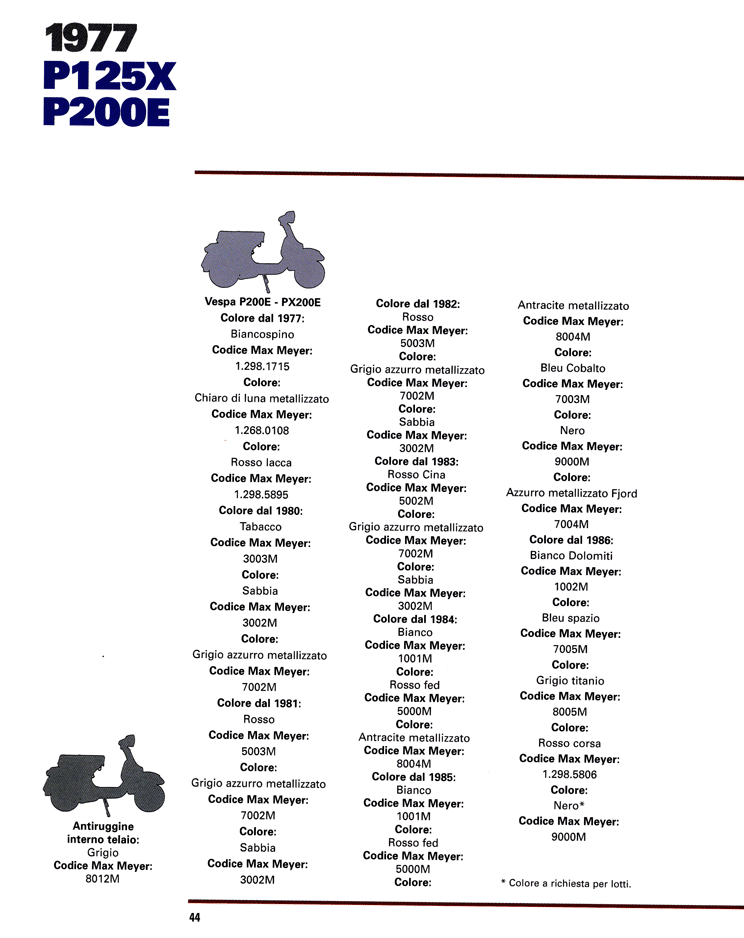

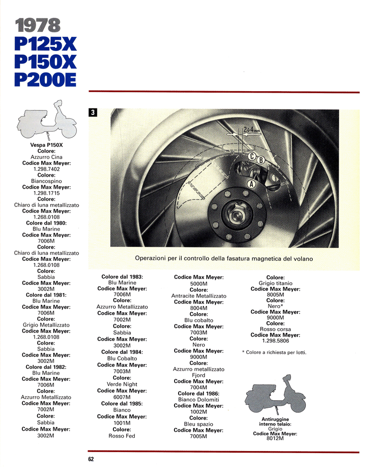

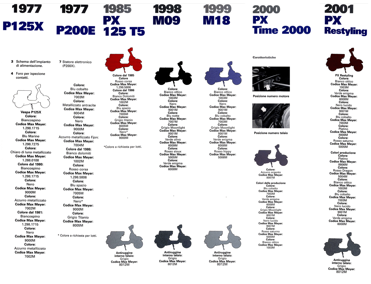

cinghiale Inviato 9 Luglio 2006 Segnala Inviato 9 Luglio 2006 ciao raga ho la mia px 150 da risistemare ma non sò come trovare il colore, in giro ne vedo tante è quel color sabbia o begie o non sò come dire! sapete mica dirmi se c'è un archio o qualcosa del genere che dica i colori delle vespe ? o meglio ancora darmi il codice se lo conoscete? grazie mille anticipato!!! Cita
cinghiale Inviato 9 Luglio 2006 Autore Segnala Inviato 9 Luglio 2006 ho notato altri post sempre sulla px, e gironzolando nei vari contatti passati da altri utenti il tutto si ferma al finire degli anni 70 con l'et3, com'è possibile che non sia aggiornata tale lista? mi sarà che questa impresa sarà ardua!!! porza px..popolo!!!! Cita
elvira Inviato 9 Luglio 2006 Segnala Inviato 9 Luglio 2006 W la Pimpa sbronza... Tutto quello che c'è su vespatecnica Cita
Isak Inviato 9 Luglio 2006 Segnala Inviato 9 Luglio 2006 Nel 1982 il PX150 poteva essere dei seguenti colori: Blu Marine (cod. Max Meyer: 7006M) Azzurro met. (cod. Max Meyer :7002M) Sabbia (cod. Max Meyer: 3002M) Cita
cinghiale Inviato 9 Luglio 2006 Autore Segnala Inviato 9 Luglio 2006 grazie ragazzacci vespomuniti!!!! Cita
beccorosso Inviato 30 Luglio 2006 Segnala Inviato 30 Luglio 2006 Sì, ma non capisco come si possa risalire dal num di telaio al codice colore. ex: Telaio VNX1T183212 (mia vespa p125X del 1981) Che colore corrisponde? qualcuno mi aiuti!!! Cita
