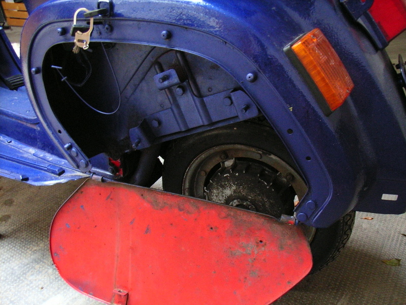

West Inviato 17 Luglio 2006 Segnala Inviato 17 Luglio 2006 Non riesco ad inserire la ruota di scorta nella pancia sinistra, c'è qualche trucco? Cita
ys Inviato 18 Luglio 2006 Segnala Inviato 18 Luglio 2006 Se hai già montato la ruota sulla staffa portaruota, puoi provare con la Vespa sul cavalletto infilando la ruota dal basso. Se no, se non hai abbastanza gioco, ti conviene sdraiare la Vespa sul lato dx e vedrai che così la ruota entra di sicuro! Cita
West Inviato 18 Luglio 2006 Autore Segnala Inviato 18 Luglio 2006 Ho provato in tutti e due i modi, sembra proprio che non passi tra la carrozzeria e i perni. Sarà schiacciata la carrozzeria? Cita
mattiapk50xl Inviato 18 Luglio 2006 Segnala Inviato 18 Luglio 2006 monta il portaruota, poi inseriscila da sotto facendola un po strisciare. Dovrebbe fare un poco di fatica, se proprio con la forza non ti entra hai la carrozzeria ammaccata Cita
ys Inviato 18 Luglio 2006 Segnala Inviato 18 Luglio 2006 Credo che abbia ragione mattiapk50xl. Certo che deve essere parecchio ammaccata per non fare entrare la ruota... Cita
West Inviato 18 Luglio 2006 Autore Segnala Inviato 18 Luglio 2006 Ecco la foto, ovviamente quando tento di inserire la ruota smonto lo sportellino. Ciao, Cita
...bis... Inviato 18 Luglio 2006 Segnala Inviato 18 Luglio 2006 ciao, secondo me devi smontare il portaruota, fermare la ruota a quest'ultimo e poi fissare il tutto(ruota + portaruota) alla scocca. stai attento anche al lato da appoggiare al portaruota, quello più "profondo" o meno...buon lavoro! Cita
mattiapk50xl Inviato 18 Luglio 2006 Segnala Inviato 18 Luglio 2006 allora: mi sembrava sottointeso che il coperchio della pancia fosse smontato. In tutti i pk poi va montato prima il portaruota e poi va infilata da sotto la ruota, e su questo nn si discute. Se il problema è far passare la ruota da sotto, è perchè tinei su il coperchio e hai la pancia ammaccata, se invece è il portaruota il problema, devi vedere se hai messo la ruota nel senso corretto. Non vorrei dire, ma il tuo portaruota mi sembra montato male, oppure è diverso di serie, perchè nel mio pk il portaruota ha i buchi per i bulloni, e non le viti che sporgono... perchè secondo me li ci sono i bulloni avvitati da dietro... (l'hai ridipinta tu?) Cita
...bis... Inviato 18 Luglio 2006 Segnala Inviato 18 Luglio 2006 hai ragione scusa...avevo visto male. mi sono confuso con la mia HP che avendo anche il porta batteria è diversa e la ruota ha i bulloni verso la scocca...ottimo sistema antifurto! Cita
mattiapk50xl Inviato 19 Luglio 2006 Segnala Inviato 19 Luglio 2006 comunque quello non è il portaruota del pk, quello del pk è fatto diversamente, con i buchi per i bulloni al posto dei bulloni stessi, è impossibile che riesci a farci entrare la ruota a meno che non tagli carrozzeria Cita
West Inviato 19 Luglio 2006 Autore Segnala Inviato 19 Luglio 2006 verniciatura veloce eh?! La Vespa è stata "trattata" dai nipoti del precedente proprietario.. piccoli delinquenti! Ora io e mio figlio ci accingiamo a sistemarla. Grazie, Cita
West Inviato 19 Luglio 2006 Autore Segnala Inviato 19 Luglio 2006 allora: mi sembrava sottointeso che il coperchio della pancia fosse smontato. In tutti i pk poi va montato prima il portaruota e poi va infilata da sotto la ruota, e su questo nn si discute. Se il problema è far passare la ruota da sotto, è perchè tinei su il coperchio e hai la pancia ammaccata, se invece è il portaruota il problema, devi vedere se hai messo la ruota nel senso corretto. Non vorrei dire, ma il tuo portaruota mi sembra montato male, oppure è diverso di serie, perchè nel mio pk il portaruota ha i buchi per i bulloni, e non le viti che sporgono... perchè secondo me li ci sono i bulloni avvitati da dietro...(l'hai ridipinta tu?) Proverò, non sapevo che andasse smontato... sono abituato alle comodità del PX. Grazie, Cita
West Inviato 19 Luglio 2006 Autore Segnala Inviato 19 Luglio 2006 comunque quello non è il portaruota del pk, quello del pk è fatto diversamente, con i buchi per i bulloni al posto dei bulloni stessi, è impossibile che riesci a farci entrare la ruota a meno che non tagli carrozzeria magari quando svernicio ci capisco qualcosa di più, e nel frattempo vedo se trovo il manuale. Grazie ragazzi, Ps. è il primo motorino di mio figlio. Cita
West Inviato 19 Luglio 2006 Autore Segnala Inviato 19 Luglio 2006 Ok, problema risolto: ho smontato il supporto e poi l'ho reinserito con la ruota. Funziona anche con le viti in quel modo. Grazie, Cita
