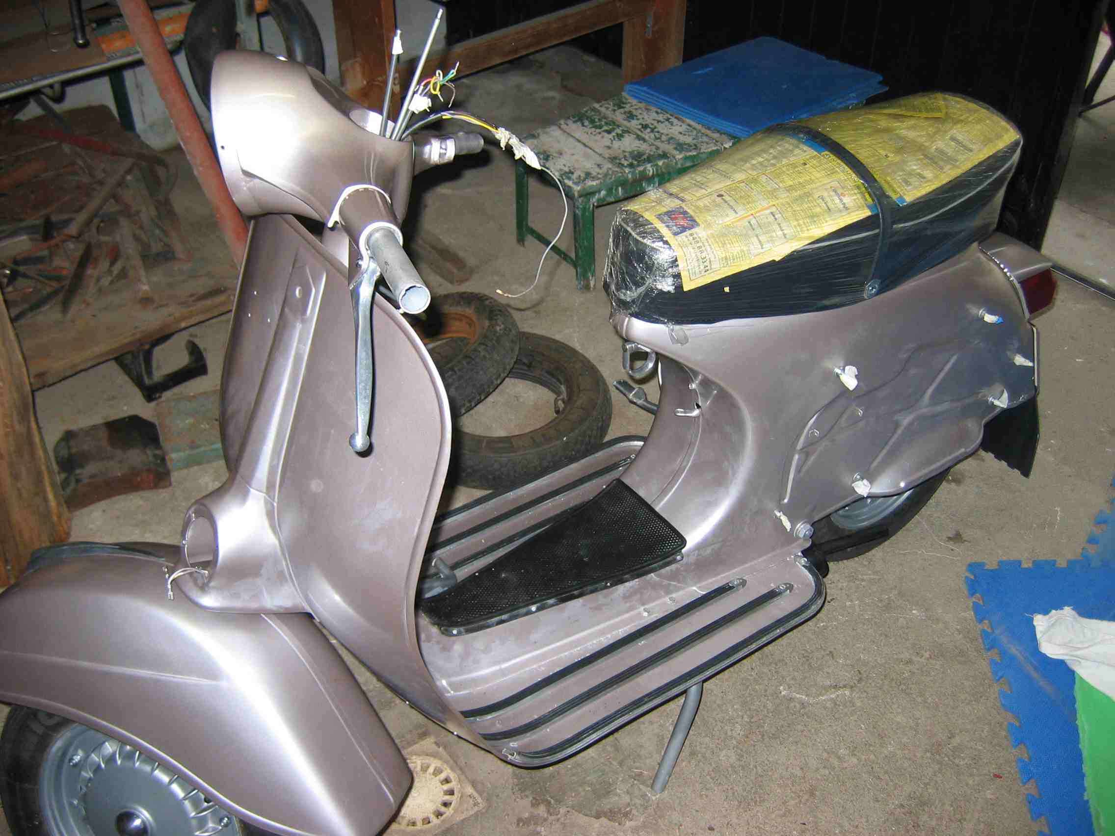

skinoriginal Inviato 21 Agosto 2006 Segnala Inviato 21 Agosto 2006 Sto facendo verniciare dopo la sabbiatura la mia sprint veloce del '69. Argento metallizzato dal 1969 MaxMeyer 1,268,0103 Mi date qualche dritta in merito ai vari procedimenti che il carozziere deve adottare? Fondo etc etc . Vorrei iscriverla ASI. Lui mi ha chiesto se la volevo:Nitro oppure doppio strato. Dice che il doppio strato rende il colore più lucente!? Ma io la voglio come l'originale, dovendola iscrivere ASI. Potete aiutarmi? Cita
PeoZena Inviato 24 Agosto 2006 Segnala Inviato 24 Agosto 2006 chiedo la stessa identica cosa anche io, (però per il chiaro di luna metalizzato) ci vuole la nitro bilux???? o cosa??? perfavore aiutatemi.... cià Cita
michele83 Inviato 24 Agosto 2006 Segnala Inviato 24 Agosto 2006 il bicomponente lo riconosce come colore originale l'asi Cita
VLB1 Inviato 24 Agosto 2006 Segnala Inviato 24 Agosto 2006 ...ma gli ho rotto i coglioni e ho fatto NITRO... Hanno ragione per il Bicomponente... se la strisci riesci facilmente a recuperare, invece nitro devi aumentare la superficie per rendere colore tutto uniforme. Il Bicomponente non si scolora il nitro perde ogni volta che ci passi la pasta... il NITRO mi hanno detto al colorificio che lo faranno fino al 2006, dal 2007 nuove norme europee... solo colori ad acqua e non inquinanti. Io ho anche un VNB3 da fare e lo faro Bicomponente. Fallo Bicomponente...tanto l'ASI lo passa lo stesso e la vespa sarà più bella e meno delicata... ti allego la mia Argento metallizzato del '69, in fase di finitura... Cita
MarcoPau Inviato 24 Agosto 2006 Segnala Inviato 24 Agosto 2006 E' da anni che dicono: solo vernici ad acqua, niente più nitro (che cmq non si trovano praticamente più, il bilux è una base convertita), niente più aniline, niente più diluenti, e invece va ancora avanti tutto... In ogni caso io la farei nitro, sarà meno da specchiarcisi ma è così l'originale in tutti i sensi. Vale soprattutto per i metallizzati, visto che verrebbero per forza in doppio strato. Se hai un pastello magari puoi farci un pensierino per la bicomponente, ma solo se sarà una vespa da tutti i giorni. Insomma, cerca di prediligere il nitro (il chiaro di luna è spettacolare nitro). Cita
PeoZena Inviato 25 Agosto 2006 Segnala Inviato 25 Agosto 2006 quindi (non sparatemi ma ne voglio la certezza lunedì s'inizia) ma io devo dire di volere la vernice alla nitro??? che è bilux?? io la voglio originale... io intendo per il mio t.s. quindi la farò chiaro di luna, ed essendo metalizzato ci va il lucido sopra.. ferfavore spiegatemi bene quello che devo chiedere... non voglio rovinare tutto... cià e grazie cià Cita
