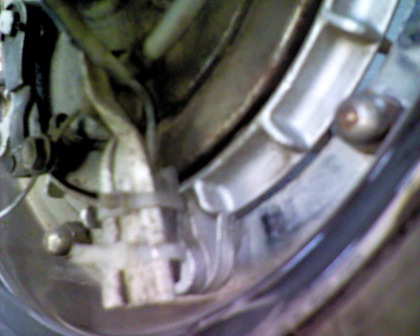

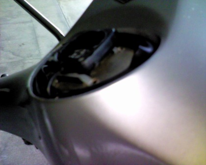

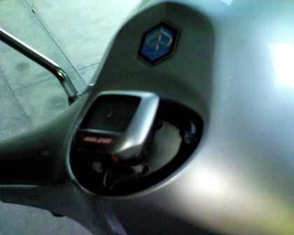

PaulFatz Inviato 13 Settembre 2006 Segnala Inviato 13 Settembre 2006 allora.... puoi fissare il contakm al manubrio con gli elastici in dotazione, magari ne incastri 2 insieme, così hai contakm originale e di fianco il digitale. io lo monto su t.s., ho tolto il contakm originale, ho fatto a mano una placca d'alluminio che si incastra nell'alloggiamento del contakm originale, 4 buchini sulla palcca, 2 fascette e il sigma è fissato. il sensore alla forcella è ancorato ad una staffa fissata al registro del freno anteriore, il cavo passa all'interno del piantone, per il magnete, ho bucato il cerchio e avvitato. se hai bisogno di foto dillo che le scatto e le posto! Cita
geoturbo Inviato 13 Settembre 2006 Autore Segnala Inviato 13 Settembre 2006 Mi son tagliato un pezzo di legno a misura e l'ho già inserito al posto del contakm origginal... la soluzione delle due fascette mi sembra attuabile. Potresti farmi una foto alle 2 fascette che tengono la parte inferiore del contakm (suppongo)? Il cavo l'ho già fatto passare all'interno. Potresti fare anche la foto della staffa e del magnete sul cerchio? Io ho cmq il frenadisco, ma potrei adoperare una soluz simile... ...azieeee... ciao Cita
PaulFatz Inviato 13 Settembre 2006 Segnala Inviato 13 Settembre 2006 eheheh sono a lavoro ma non si sa mai...i miracoli della tecnologia....dammi 10 minuti! Cita
PaulFatz Inviato 13 Settembre 2006 Segnala Inviato 13 Settembre 2006 ok, mi avranno preso per pazzo, facevo foto col cellualre alla mia vespa nel parking dell'ufficio! la qualità è pessima, ma dovrebbero chiarire le idee... le fascette passano in 2 alloggiamenti all'interno dei quali dovrebbe passare l'elastico di fissaggio al manubrio della bici. ciao! Cita

geoturbo Inviato 18 Settembre 2006 Autore Segnala Inviato 18 Settembre 2006 Ehi Mirko ottimi anche i contaKm wireless, ma costan di +! Quello coll'altitudine che modello è? Costo? Ci ho lavorato un po' su sto finesettimana ed ecco il risultato!! Funzionaaaaaaaaaaaaaaaaaaaaa!!!! Cita
