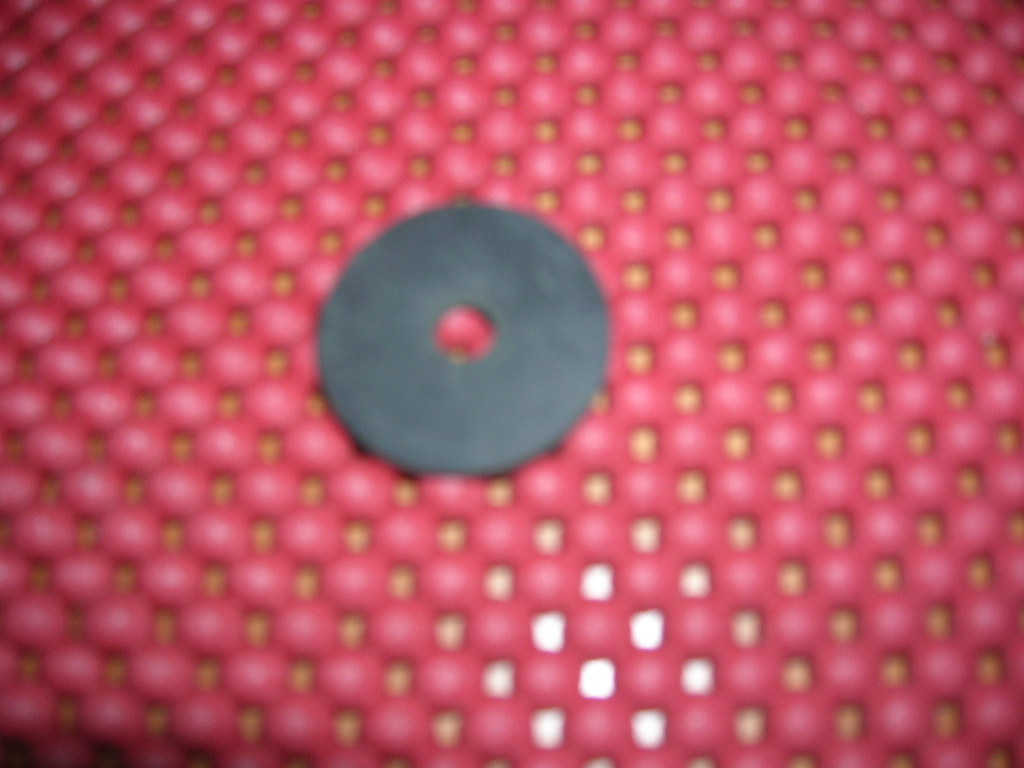

ho sentito pascoli per il tipo di olio mi ha detta che va bene qualsiasi tipo basta che sia per forcelle ( es moto da crocc , enduro ecc) e mi ha riferito che va riempito completamente.
queste informazioni le ho avute perche' ho acquisto i gommini da ssotituire ma no ho capito cosa mi ha venduto perche questo tipo di paraolio non e' presente nell' ammotizz .( vedi foto all'inizio della discussione).
allego la foto ( nel pacchetto parlava di tenuta per ammortizz ant e post per vn1t 1955
Qualcuno l'ha gia' visto?
si ma un paraolio 12 € allora compro l'ammortizzatore intero che ne cosa una decina di più!!!

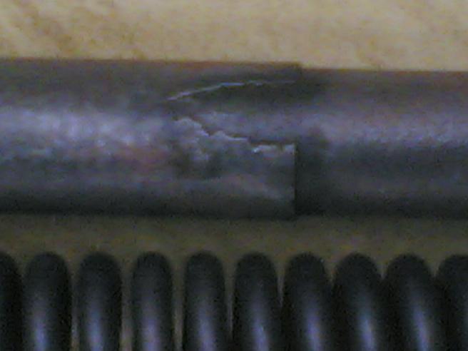

Eccovi l'ammortizzatore pesteriore della mia V31....che ne dite? E' meglio che lo usi come maza da baseball o si può recuperare?
La foto inganna....non manca un pezzo all'ammortizzatore, ma sembra quasi che la parte rovinata sia saldata sull'altra canna....

Ciao Biaggino,
l'ammortizzatore posteriore della mia VBB1 ha quasi lo stesso problema del tuo.
Anche al mio manca una parte della canna superiore, mangiata dalla ruggine.
Io ho comunque deciso di tenerlo così, gli ho dato una bella ripulita e attendo di avere il tempo di riprendere il lavoro.
Mi piacerebbe trovare la sola parte danneggiata da sostituire, naturalmente con un particolare d'epoca e non con qualcosa di nuovo, altrimenti vedere di sostituire il solo tubo metallico risaldandone uno nuovo.
Appena riprenderò il lavoro di restauro degli ammortizzatori deciderò bene il da farsi...
