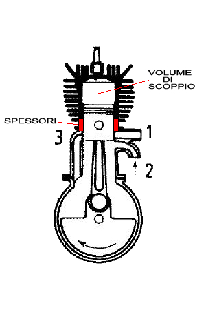

ok ho capito, però nn sono d'accordo su una cosa, quando alzo il cilindro con uno spessore, aumento anche la cilindrata, ovvero da 102 passa a 121, perchè la corsa è più lunga giusto??? e poi seconto te è possibile fare la stessa modifica su di un cilindro + piccolo, ad esempio un 50 di alesaggio....
No, se alzi il cilindro senza farci niente diminuisci solo la compressione (cosa che secondo me non farebbe neanche partire la vespa)!! Devi per forza cambiare anche la corsa della biella (ovvero cambiare biella)! Altrimenti avresti sì un aumento dell'altezza della testa ma il pistone si fermerebbe sempre nel punto dove si fermava prima e non avrebbe abbastanza compressione per provocare la detonazione della miscela aria-benzina. Per pompare di più il motore si cerca di ridurre al minimo la distanza tra testa e pistone (squish) mettendo solo degli spessori avresti esattamente l'effetto contrario!!!

allora, per cambiare solo la biella dovresti tirare via le spalle da quella "corta" sostituire solo il collo ( che dovresti smontare da un'altra biella perchè sfuso non si trova) rimettere le spalle e bilanciare il tutto...Contando che questa operazione va fatta con delle presse industriali e che dovresti distruggere un'altra biella...direi che non si può fare! Sostituisci tutto il leveraggio con quello corsa lunga e basta! Per quanto riguarda il cilindro ci sarebbero un'altro milione di problemi a rimettere in fase le luci di aspirazione e scarico! un consiglio spassionato?? prendi un motore di una primavera e sei a posto!!
