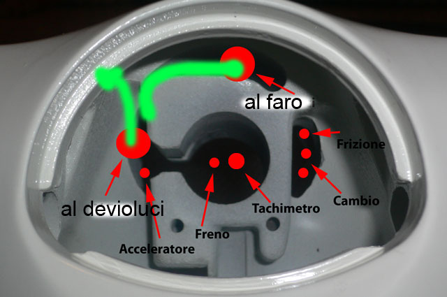

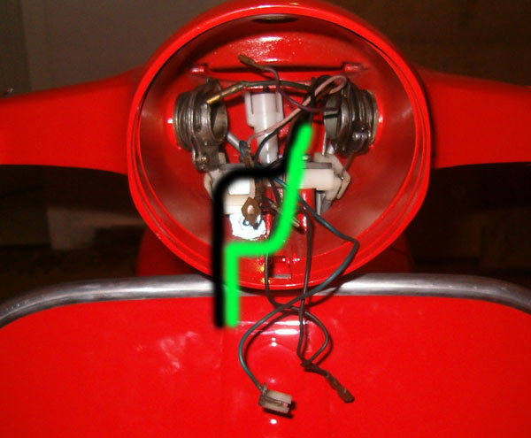

GattoNero Inviato 27 Luglio 2007 Segnala Inviato 27 Luglio 2007 Bella, bellissima, i miei complimenti! Eleboronero, approfitto del tuo post per farti una domanda: potresti spiegarmi da dove far passare la guaina dell'impianto elettrico che va al fanale? Non riesco a capire se, una volta uscita dal piantone per arrivare come in foto nel vano posteriore, deve passare sopra (percorso nero) o sotto (percorso verde) il bullone dello sterzo.... Ancora complimenti e grazie FF Cita
eleboronero Inviato 27 Luglio 2007 Autore Segnala Inviato 27 Luglio 2007 ciao l'ho fatto passare dietro in alto al percorso nero ,ma lo hai segnato sbagliato e' dietro all'acceleratore,non il comando marce. Cita
GattoNero Inviato 27 Luglio 2007 Segnala Inviato 27 Luglio 2007 è solo disegnato male la guaina nel foro del comando cambio/frizione non ci sta... quindi se non ho capito male sale tutto dal piantone verso il foro sotto il comando dell'acceleratore. Poi la guaina che va al faro va spostata verso destra nel buco che sta in fondo, dietro all'attacco del cannotto della forcella... Cita

GattoNero Inviato 27 Luglio 2007 Segnala Inviato 27 Luglio 2007 è solo disegnato male la guaina nel foro del comando cambio/frizione non ci sta... quindi se non ho capito male sale tutto dal piantone verso il foro sotto il comando dell'acceleratore. Poi la guaina che va al faro va spostata verso destra nel buco che sta in fondo, dietro all'attacco del cannotto della forcella... Concludo... va bene cosi?? . Cita
eleboronero Inviato 27 Luglio 2007 Autore Segnala Inviato 27 Luglio 2007 azz. fai cose in grande! sì e' corretto cos'ì ciao Cita
