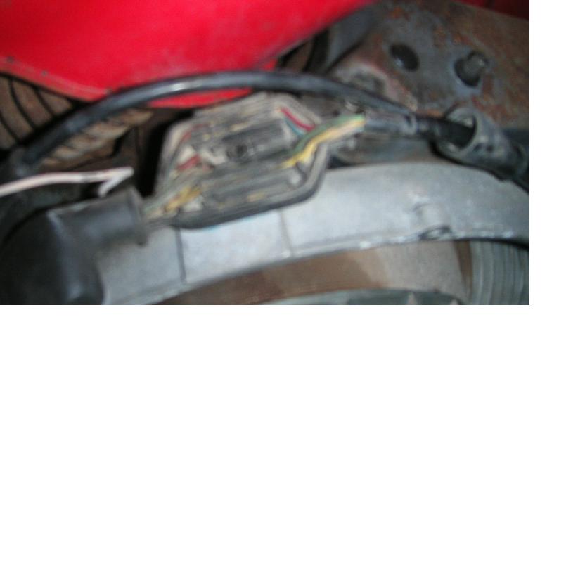

allora...forse non sapete che il p200e prima serie senza frecce montava il motore del 200 rally ultima serie: impianto a 6V e accensione ducati elettronica. Quindi non ha regolatore di tensione e niente puntine. dal gruppo elettrico fuoriescono i 3 cavi per la bobina e i 4 cavi per luci, clacson, stop e massa. il gruppo elettrico è apparentemente uguale a quello del pxe con frecce, cambia il fatto che le bobine sono in serie e non in parallelo.

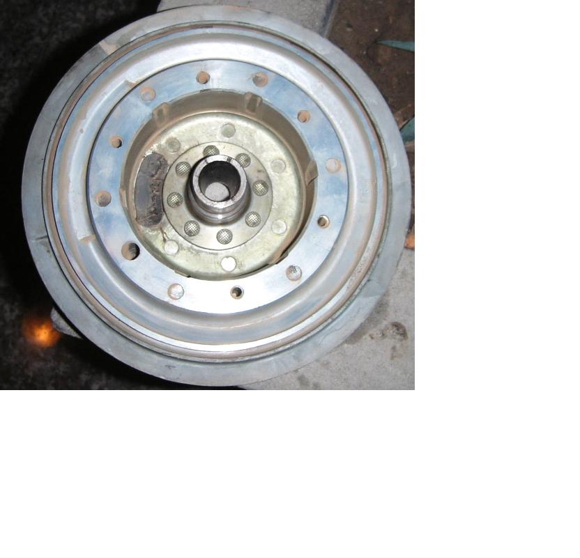

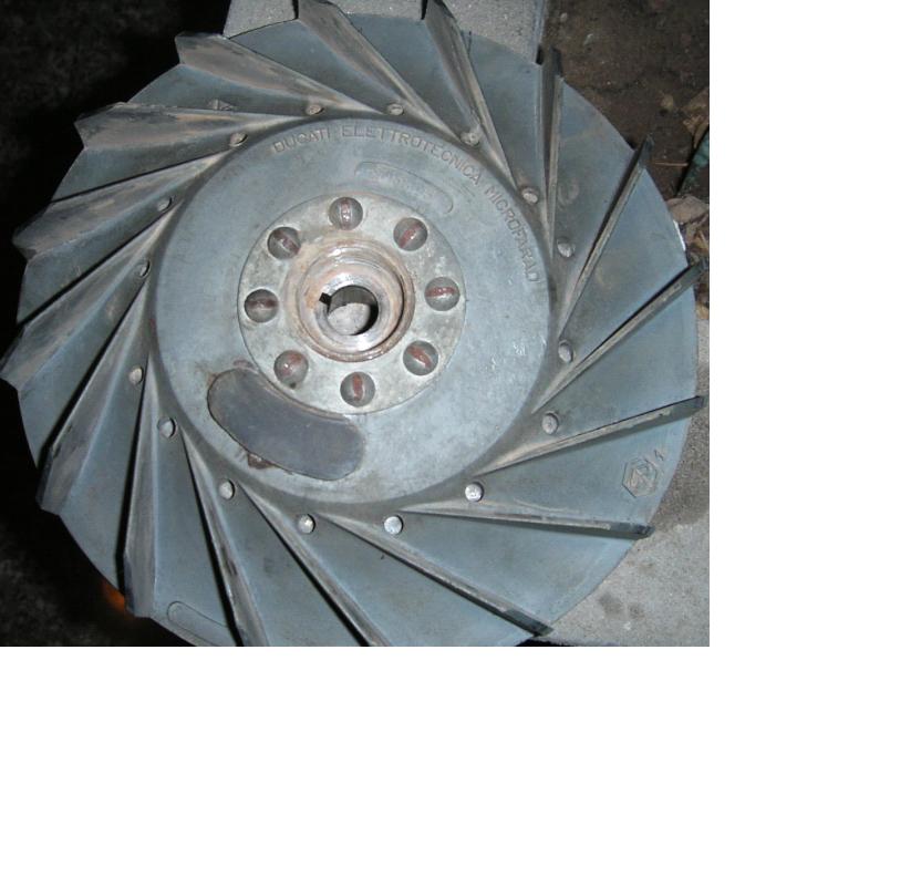

Comunque or ora ho smontato il volano. ha le alette dritte, fagiolo in gomma, scritta "ducati elettrotecnica microfarad" opposta al fagiolo e al di sotto della scritta c'è una sigla: 31.58.95....

vi invio delle foto. quella dei cavi elettrici è sfuocata ma si vedono chiaramente i diversi colori dei cavi quindi non abbiamo positivo e negativo ma bobine separate. poi se fosse un problema di regolazione di tensione il fulminarsi delle lampade sarebbe più o meno istantaneo una volta acceso il motore; nel mio caso invece le luci hanno funzionato per un paio di giorni e poi :cry:

cacchio ho montato lampade da 12V ma niente da fare dopo una lunga tirata son partite di nuovo. pur essendo da 12 fanno una luce bestiale quindi è chiaro che la tensione è veramente troppa. ma c'è qualcosa di nuovo che ho notato: lo stop ha sempre funzionato e possiede una luce tenue rispetto a quella del faro posteriore ( lo stop è 6V 10W, quindi a rigore dovrebbe fare più luce di una lampada 12V 5W). quindi la conclusione è questa: dal gruppo la tensione esce apparentemente regolare; forse c'è una sovrapposizione di corrente da qualche parte, tipo giallo e rosso uniti insieme nel portalampada in quegli spinotti multipli o qualcosa del genere. magari i vecchi proprietari hanno fatto casini rimontando il faro. sì sì, mi sa che fra un po' confronto la situazione esistente con lo schema elettrico riportato sul libretto U&M. incrociamo le dita
o sono un genio oppure un indovino. forse un po' dell'uno e un po' dell'altro. son sceso giù e, che ci crediate o meno, sul portalampada avevo un cavo giallo collegato insieme ai rossi del clacson. ci credo che bruciava le lampade! ora funziona anche la luce di posizione e l'intensità luminosa delle altre luci è nettamente inferiore. nei prossimi giorni farò le dovute prove su strada.
Ciao Piet3,
Il volano che hai tu montato in questo momento non e' del 200 ma del 125. Tutti i 200, anche quelli senza frecce , montavano volani con alette ricurve., Questo non ne pregiucica il funzionamento, che e' identico.

devo correggerti in una cosa: hai indicato un cavo verde che non esiste, in suo luogo c'è il rosso, il quale dal gruppo elettrico sale direttamente al portalampada in un connettore, isolato ovviamente rispetto alle luci e posizionato sul portalampada per comodita, da cui poi viene dirottato all'interruttore. uno dei cavi gialli era collegato in questo connettore insieme ai 2 rossi quindi mi arrivava alle luci sia la corrente del giallo, sia quella del rosso con tragiche conseguenze al primo su di giri!

-Scusa ma anche nella fotografia che hai messo ci sono tre i fili giallo verde e blu..

il verde è quello per lo spegnimento che parte dalla bobina e arriva direttamente alla chiave sul coperchio dello sterzo, ricordati che la p200e è sempre stata elettronica. nella foto c'è anche il rosso in alto, che alimenta il clacson. poi c'è anche il nero sotto il giallo ma non si vede bene.

torniamo a noi. Hai ragione. Il rosso e' riferito a massa , l'altro (giallo blu ) è quello flottante. Si uniscono mettendo a massa il giallo e collegando il rosso al blu ( o viceversa, ma lo vedi solo con la vespa accesa, in un caso la luce aumenta e nell' altro diminuisce)
