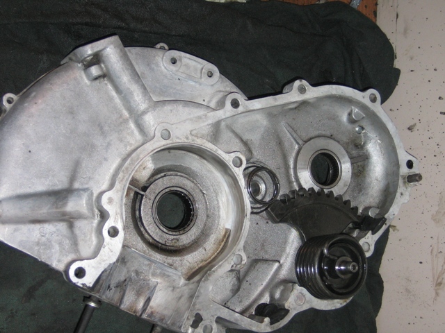

dopo aver richiuso il motore del mio GTR'74 VNL2T mi sono accorto che la messa in moto "sgrana" ovvero prendeuna volta sì ed una no, ho riaperto e non mi sembra esserci nulla di sbagliato.
su vari manuali trovo una sedicente molla di innesto del piognone che a me sembra non esserci mai stata e che trovo negli spaccati del px78 VNL3T che dovrebbe essere uguale al TS praticamente coevo alla mia che ne ha già i carter e non appare negli spaccati della 150 Sprint.
La molla ci deve essere o no?
grazie
nei modelli precedenti c'è come una linguetta di metallo rivettata sul carter, ha la stessa funzione.
Ma l'ingranaggio lo hai sostituito? Potrebbe essere dovuto a normale usura.
e' vero, sul mio carter c'è la piastrina metallica che dovrebbe spingere l'ingranaggio sul primario quindi niente molla
quando ho aperto i carter ho trovato però il pignone incastrato tra il carter e la piastrina anche se lo avevo chiuso inserendo prima il pignone nel primario e quindi, chiudendo i carter, la piastrina avrebbe dovuto tenerlo spinto in sede

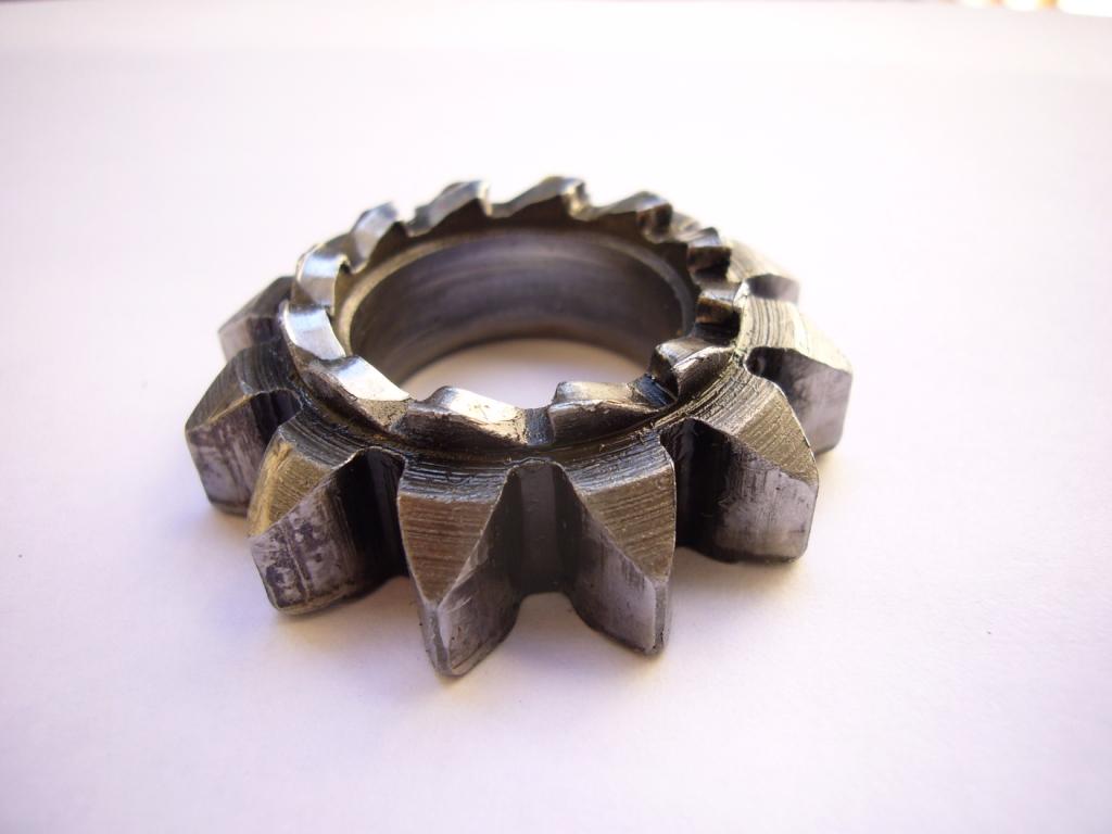

domani vi "posto" l'ingranaggio,
questo forum è fenomenale
cambialo; lo trovi anche non originale e costa meno, ricorda però che il tuo credo abbia diametro interno da 22 mm ed esiste anche quello arcobaleno con diametr ointerno 20, 5 mm (o è al contrario?); cmq che esistano due misure di diametro interno diverso ne sono sicuro, quindi portati il vecchio per campione quando lo vai ad acquistare.

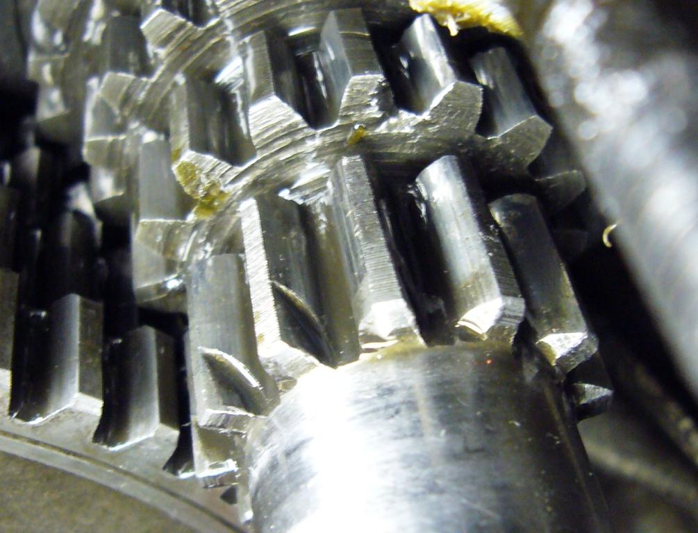

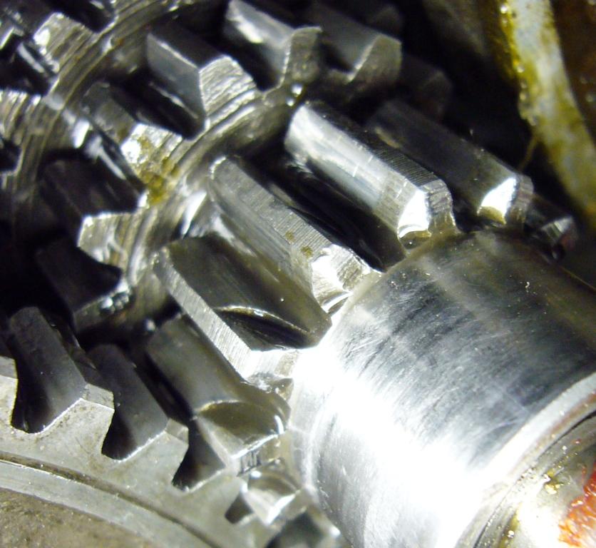

Vi allego la foto ma credo che la diagnosi non sia proprio dubbia, che ne dite?
caxxo ma è tutto un pezzo e come faccio?
grazie a tutti (se parte vi faccio fare un giro)

allora, ho fissato bene il dado che regge il primario, richiuso tutto, allentato la frizione per sicurezza e fà la stessa cosa: senza candela è perfetto, con va"liscio" quasi uno su due.
riguardando bene l'ingranaggio del primario è sicuramente messo male ma la parte dei denti dove innesca il pignone mi sembra buona e poi non sento rumori meccanici e la pedivella non inceppa nè strappa
se non sbaglio la pedivella porta la rotazione al pignone che la trasferisce al primario dove l'ingranaggio del parastrappi lo trasferice all'albero motore tramite l'ingranaggio della frizione; che possa essere quellà? ho solo sostituito i dischi e credo che sbagliare sia difficile

Il diametro è quello giusto? E' l'ingranaggio adatto per il tuo primario? Se sgrana la frizione non c'entra, mentre se non sgrana potrebbe essere la frizione che slitta. Se l'ingranaggio prende bene sul primario lo vedi facilmente, metti la prima e spingi giù la pedivella, se l'ingranaggio prende correttamente sul primario questo trascina il secondario e con la marcia inserita girerà la ruota; se invece sgrana la ruota non girerà, se la ruota gira e il motore non si avvia il problema è nella frizione.
Però tosto questo tuo motore ... :)
l'ingranaggio prende benissimo e senza candela non perde un colpo, proverò a ributtare giù la frizione
la vespa me l'ha regalata un vicino di casa che, se non avessi incontrato per caso quel giorno, stava per demolirla, era murata da tre anni ed all'aperto, sul contakilometri 73.000 quindi del motore non so' niente, ho fatto crociera, cuscinetti, paraolio, frizione e LML 150 senza toccare il primario
grazie
bene; hai controllato lo stato della sede chiavetta nell'albero e la sede della frizione? Se si è rotta conviene controllare se si sono rovinati, se non sono più buoni la chiavetta si romperà di nuovo.
