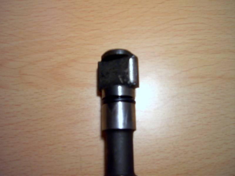

Guardate un pò la camma (asse leva ) del freno posteriore della mia vespa, presenta gli spigoli arrotondati a causa dell'attrito con le graffette delle ganasce(in foto, la parte più lucente).
Dato che non riesco a trovare il ricambio, voi pensate che facendo mettere un punto di saldatura e magari poi limarla per renderla uniforme riesca a rigenerare il pezzo? O c'è il rischio che non regga?

secondo me non vale la pena, rischi che se salta anche un briciolo di cordone ti distrugge il tamburo e poi lo devi pure rettificare.. tra l'altro essendo cmq usurato poco rispetto alle dimensioni del pezzo dovresti farci una saldature abbondante e limarla un bel pò..

quindi mi sconsigliate di fare come ho detto? e se riuscissi a farlo fare da un professionista, es. un fabbro? Al peggio lo rimonto così!

se viene saldato bene (a filo o a elettrodo , è lo stesso), poi lo limi bene,( che non ci vuole tanto,) stai sicuro che tiene come uno nuovo, non si possono staccare pezzi. anzi il perno presumo, se si è consumato è in ferro senza nessun trattamento di indurimento,mentre il materiale che viene riportato da una qualunque saldatricè è piu duro quindi ti dureà di piu.
il problema è riuscire a saldarlo, se è un materiale bonificato non viene una buona saldatura....
quand'ero ragazzino ho avuto un problema analogo nella mia prima moto da cross e un meccanico me l'ha risolto in pochi minuti spessorando la camma con una piattina piegata ad U. Fino a quando non l'ho demolita (io miracolosamente illeso) ha frenato alla perfezione
