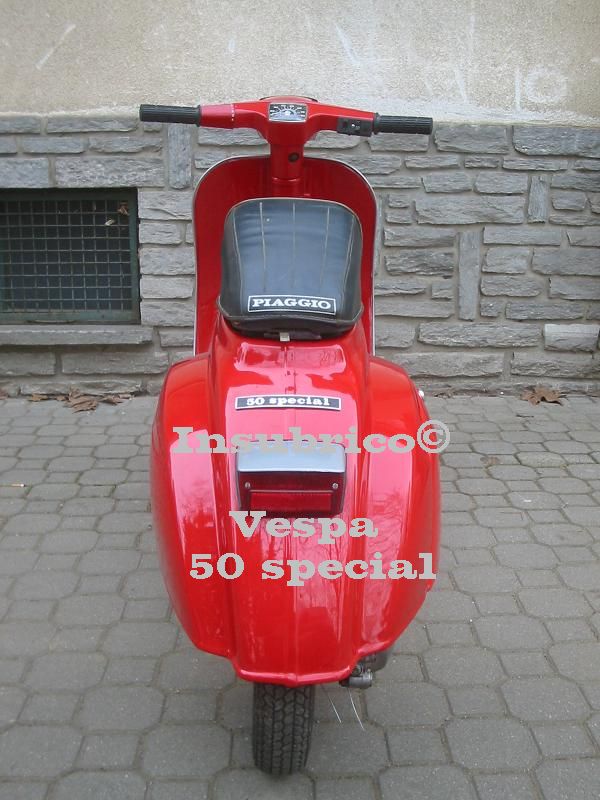

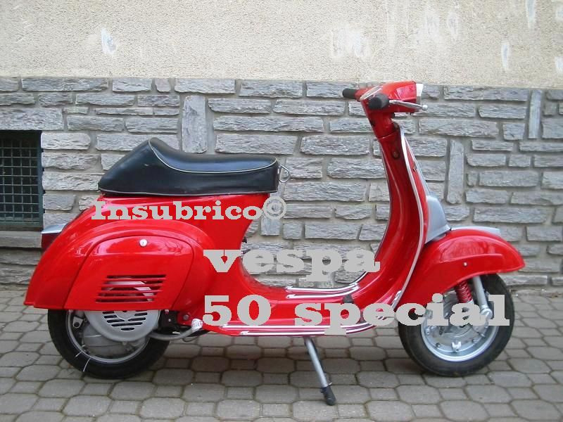

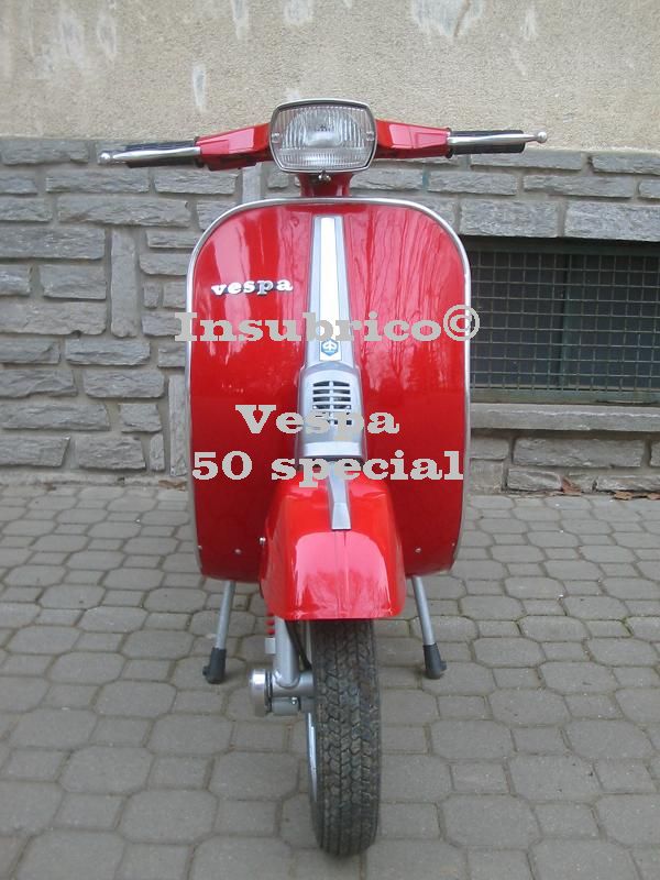

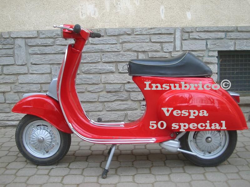

Che ne dite, passerà? Ha qualche pecca:
sportellino a chiave
ammortizzatore anteriore senza copriammortizzatore in plastica
manca un tappino (che non so dove ca**o recuperare)
Scusate per le scritte aggiunte, ma non vorrei mai che qualche mente superiore pensasse di usare le mie fotografie per iscrivere la propria vespa alla FMI.....
lato_destro_piccola_108.jpg.8ebd9cf8b4c7
dietro_piccola_781.jpg.f4acd0dab764cf9eb
lato_sinistro_piccola_144.jpg.a00d07aae8
davanti_piccola_438.jpg.971c20c207c12e60
lato_destro_piccola_108.jpg.b29024abaab5
dietro_piccola_781.jpg.567ac1a462c668678
lato_sinistro_piccola_144.jpg.f45d3d25d6
davanti_piccola_438.jpg.aa535c9aa3075c4e

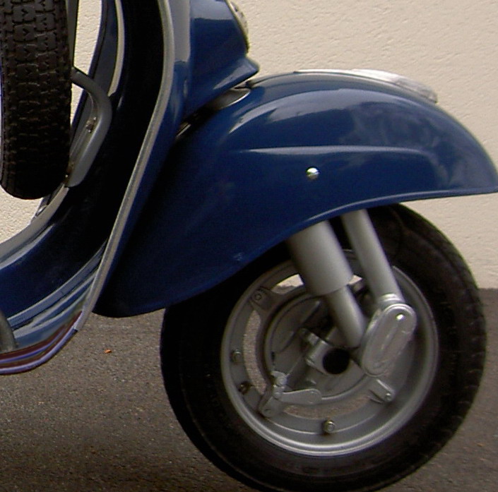

io feci una bazza incredibile al tempo del mio 50 R ! Anche a me si era rotto la plastica che copriva la molla ma il mio ingegno andò ben oltre. ehh ehh ehhh Allora ti spiego, mi sono procurato il coperchietto cilindrico di plastica di quei frullini che raccolgono i peli e i capelli sulle maglie formati da starti di carta adesiva, non so se riesco a spiegarmi comunque è una di quelle cazzatine che trovi in qualsiasi "supermercato". Proprio con quel coperchietto che guardacaso aveva la perfetta e identica circonferenza adatta a stare sopra al coperchio dell'ammortizzatore che avevo spezzato, ho pensato di adattarlo sopra e attacarli con del silicone tra dle 2 superfici. Spruzzata di vernice grigia finale e lavoro finale ottimo. Ti allego le foto del mio vespino per vedere se noti la differenza. Considera che il mio ammo anteriore era del tipo che in origine montavano sulle 50ruota piccola e quindi + piccolino dei classici per special e primavera e quindi mi era molto difficile trovarlo come ricambio.

hai la ruota posteriore storta...devi cambiare i silent bloc motore,il copri ammo lo trovi nei mercatini a 5 euro (tutto l'ammo costa 25)
ciao
Pork, che parte è il silent bloc motore? ti giuro, non avevo mai sentito parlare di questo pezzo... hai mica un'immagine dove si vedono?
Il copri ammo... cercherò a novegro!
l'ammo non sembra originale,ha la molla rossa.
ho dei dubbi anche per la marmitta,l'hai verniciata di cosa?
L'ammo... heheheh
è il suo originale, ma aveva il bicchierino in plastica che si sbriciolava, il tempo l'ha mangiato... Così ho smontato l'ammo, e quando ho fatto riverniciare la vespa da Vespainter, gli ho fatto fare il corpo ammo con lo stesso colore della forcella, cerchi ecc., e la molla con il Rosso Corsa della vespa... ;)
La marmitta è una Sito, originariamente nera, e siccome non mi piaceva ho pitturato con una vernice ad alta temperatura grigia...
E si, infatti la mia idea sarebbe fregarmene del copri ammo, magari passa lo stesso al vaglio... al limite potrei inventare qualche espediente per le fotografie, vediamo cosa mi viene in mente...
Per la marmitta, in effetti credevo che a lavoro finito la vernice risultasse più scura... però secondo me non sta così male, è in sintonia con i cerchi :D

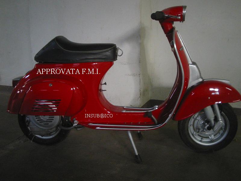

In questa scappata vi comunico con enorme soddisfazione che la F.M.I. ha approvato la mia 50 Special! vi allego la fotografia che hanno scelto di apporre al certificato che mi hanno inviato:
app_368.jpg.21d5b23f405c8f405b23eb96a5d4
app_368.jpg.364bc4fbb21edb256c48c3182c9f
complimenti molto bella!
ma hanno fatto delle storie perchè la foto di paperinik nella sezione restauro nonne(topic "dopo 30 anni") aveva l'asfalto troppo scuro..
mi sa che in questa foto è tutto molto scuro.. mah.. i misteri dell'FMI!
scusami,io so ke l'FMI nonm accetta i 50ini allora non è vero?
li accetta ugualmente?
grazie
direi che questa ne è la dimostrazione ;)
e se vai sul sito FMI scoprirai addirittura che per iscrivere i 50ini serve un procedimento diverso... ;)
