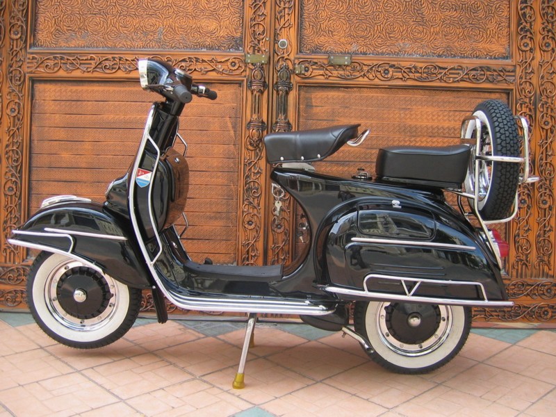

uferrari....visto che sei uno dei più colti in questo campo......ti volevo chiedere, nelal mia vespa nella foto sotto dove ce la firma (125 de l 61) il faro dietro è diventato brutto, anche la cresta sul parafango anteriore e infine anche il bordo del faro......come faccio a farle tornare nuove? di che materiale sono???
grazie....fre
Se posso permettermi:
il faro dietro dovrebbe essere in zama, quindi lucidabile e, a detta di molti, preferibilmente da trattare con trasparente per evitare ulteriore ossidazione
la cresta è alluminio, quindi sempre lucidabile e così mantenuta (cera/polish comunque per la conservazione)
per bordo del faro intendi la ghiera oppue i corpo del faro? la ghiera è cromata, quindi si può lucidare, altrimenti ricromare o più economicamente sostituire; il corpo del faro è zincato
uferrari....visto che sei uno dei più colti in questo campo......ti volevo chiedere, nelal mia Vespa nella foto sotto dove ce la firma (125 de l 61) il faro dietro è diventato brutto, anche la cresta sul parafango anteriore e infine anche il bordo del faro......come faccio a farle tornare nuove? di che materiale sono???
grazie....fre
La cresta sul parafango e la parte posteriore sono in fusione di alluminio. Per la lucidatura purtroppo difficilmente basta la cera perchè la superficie può essere intaccata. Occorre utilizzare le paste lucidanti per metalli in abbinamento con il trapano ed l'apposita pulitrice in tessuto. Si può anche utilizzare il Dremel con il feltro ma sempre con pasta lucidante. Il risultato finale è ottimo e viene anche più bello dell'originale. Per la protezione puoi usare del trasparente, tuttavia va steso molto bene e deve essere di ottima qualità altrimenti col tempo si può rovinare. Se tu gli passi sopra della buona cera (ad es lo SHADO dell'arexon che è molto tenace) puoi mantenere nel tempo la lucentezza originale.
Per il bordo del faro credo intenda quella ghiera che si innesta sul manubrio e regge vetro e parabola. In questo caso vanno benissimo i consigli di Marco Pau : si tenta di recuperarlo con SIDOL o CHROMGLANZ (con olio di gomito annesso) su un batuffolo di cotone sfregando; se il risultato non è soddisfacente vai di cromatura o sostituzione.

scusa l'ignoranza.....ma non ho capito bene! per cercare di recupararlo devo prendere la pasta lucidante e con il cotono mettermi a sfregare?? il dremel cosè?
si intendevo quello grazie!!!
infine ora guardando ben mi sono accorto che pure la scatola sul manubrio dove ci sono i tasti della luce, del clacson e tasto spegnimento....è lo stesso discorso delal ghiera??
grazie ancora per i consigli e la pazienza!
Ci sono mille modi per lucidare: vecchia maglietta, ovatta da carrozzeria, spazzole in sisal/cotone/feltro per la mola da banco, altrettante spazzoline e cacatuozzoli per trapano o utensili rotanti simili... E tutti questi tessuti vanno sporcati con pasta abrasiva. A mano si usa quella da carrozzeria, con la mola ci sono vari tipi di panetti.
Ovviamente tutto questo vale per leghe e acciaio nudi, se parliamo di cromature allora il discorso è ben diverso, e bisogna essere molto più cauti (puoi usare la pasta abrasiva a mano, e comunque il polish/cera per la finitura).
