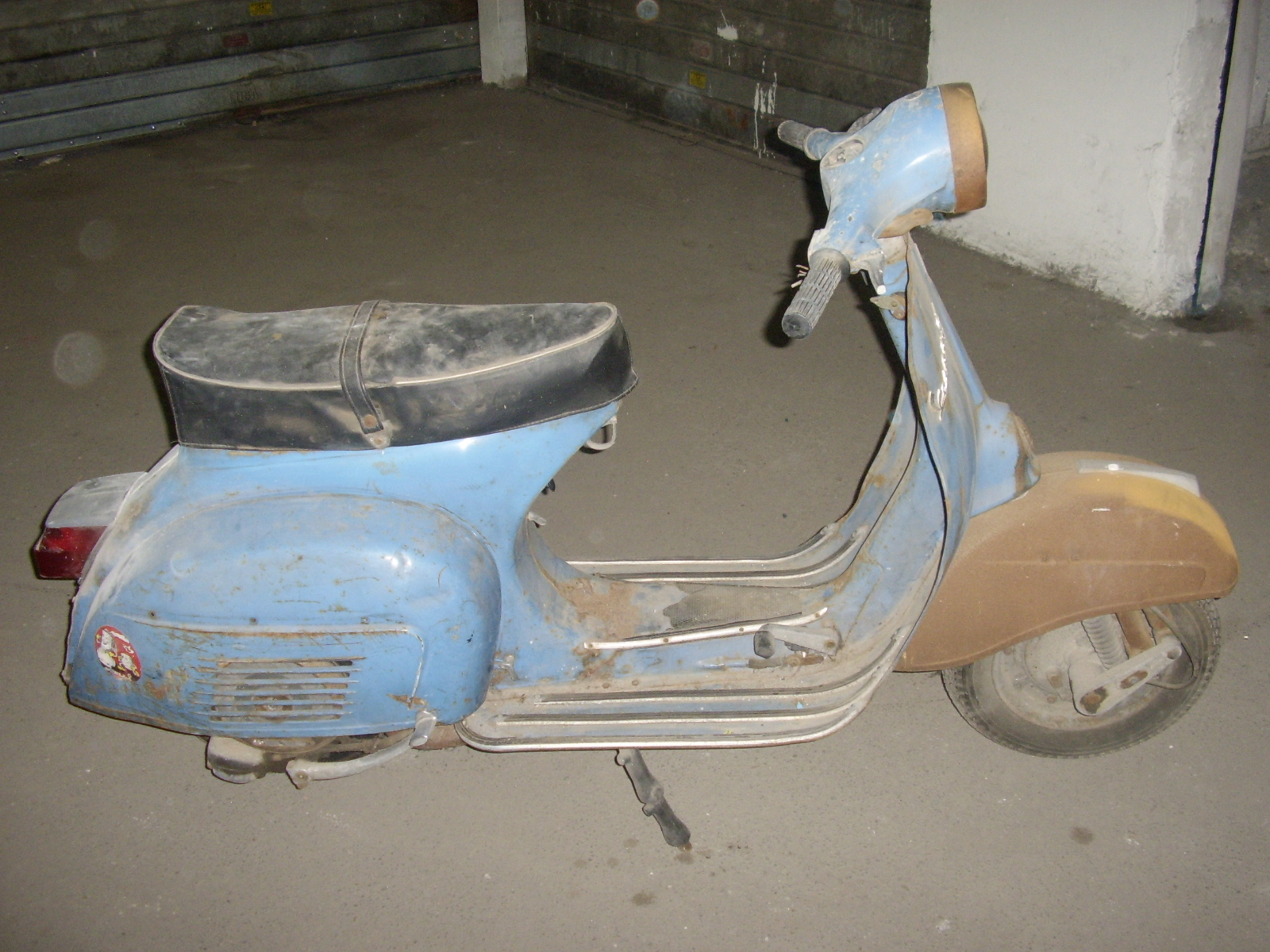

sgnappa Inviato 2 Marzo 2007 Segnala Inviato 2 Marzo 2007 ciao a tutti,finalmente mi sono preso sto benedetto gtr,sono veramente contanto..ora però(in attesa che mi arrivi) sto già pensando a come rimetterlo in piedi...vorrei sapere sa voi un pò di cose...tipo.1)il contkm è lo stesso dell'et3?;2)che colori erano previsti per questo modello che è del 71?;3)la sella è un pò malandata,mi conviene comperarla nuova o rifare la mia?il mio tappezziere con una cinquantina di euro la rifà in modo impeccabile...4)la sella di questo modello aveva la scritta piaggio o la targhetta "rejna"? datemi qualunque altra informazione o consiglio sul restauro.....grazie Cita
joebal Inviato 2 Marzo 2007 Segnala Inviato 2 Marzo 2007 Ottimo acquisto!!!!!Grande Gtr!!!La sella dovrebbe riportare la scritta piaggio, per 50 euro puoi anche fartela rifare dal tappezziere. la cresta sul parafango anteriore non è del gtr ma della px quindi converrebbe cambiarla. Le guarnizioni dovrebbero essere nere come mi pare anche lo sfondo del km che dal 71 era nero rispetto alla mia che è del 69' che lo porta bianco, inoltre il contakm dovrebbe essere lo stesso dell'et3. Buon restauro!!!!!! Cita
sgnappa Inviato 2 Marzo 2007 Autore Segnala Inviato 2 Marzo 2007 ecco...bel quesito..il contakm deve essere a sfondo bianco o nero?ditemi i colori d'origine,e se potete mettete qualche per capire il risultato...grazie mille! Cita
Largo...Ciospe! Inviato 2 Marzo 2007 Segnala Inviato 2 Marzo 2007 A me pare che il contakm a sfondo nero sia prerogativa solo del TS e del Rally...forse anche di certe ultime versioni dello Sprint Veloce e si, dovrebbe essere uguale a quello dell'ET3. Ad ogni modo, PER ME, 750 € in queste condizioni di trasandatezza, di ruggine (mi preoccupa per esempio quella vasta area di ruggine sulla curva del telaio sotto la sella) e di parti rotte, sbagliate e mancanti (vedo che manca anche il commutatore luci, oltre il contakm) sono ancora troppe...e poi da quello che ho capito, non hai esaminato la Vespa dal vero...non so, ti auguro che non ti hanno dato una sonora in*ulata... Ciao FC Cita
sgnappa Inviato 2 Marzo 2007 Autore Segnala Inviato 2 Marzo 2007 ha targa e documenti in regola.la vespa l'ha vista e comprata mio padre dopo averla visionata,la macchia di ruggine sotto la sella è solo superficiale,passante non ce n'è da nessuna parte,il contakm ha solo il vetro rotto,il motore è funzionante,che manca è il commutatore luci...poi non dico sia regalata,ma penso che se anche l'avessi trovata conservata un pò meglio,quando si tratta di montarla e restaurarla integralmente poco importa se ha due bottarelle in più o il parafango arrugginito...non credete? Cita

kiwi76 Inviato 4 Marzo 2007 Segnala Inviato 4 Marzo 2007 ciao i colori del 71 dovrebbero essere -chiarodiluna met -rosso corallo 811 -blu 230 ne ho una del 72 ed il contakm e bianco o meglio ingiallito dal tempo come tutti quelli di quegli anni le gomme cofani sono nere, le ho bianche sul gtr verde pastello del 69 (crdo come quello che vedo nell'atavar di joebal) ciao e buon lavoro Cita

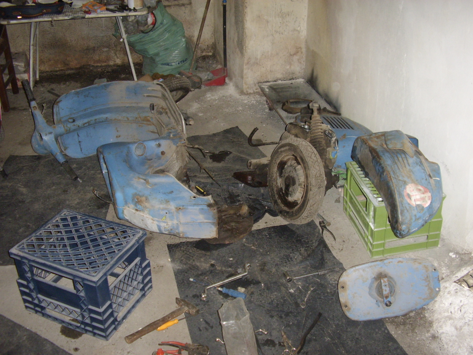

vespapk50s Inviato 20 Marzo 2007 Segnala Inviato 20 Marzo 2007 Allora il Gtr in oggetto è tuttora di mia proprietà e rimarrà tale dato che chi si era impegnato ad acquistarlo (qui presente Sgnappa) si è tirato indietro senza addure motivazioni di alcun genere. Quindi sarebbe carino se prima di postare foto di mezzi di proprietà altrui, lo acquistassi. Sai nn vivendo in uno stato di utopia marxista, esiste una cosa chiamata proprietà privata. Detto ciò, che mi sembrava doveroso, mi inserisco nel discordo. Dopo troppo tergiversare (motivi economici), ho deciso di restaurarla io. A tal proposito volevo sapere, chi possiede gli esplosi per il Gtr e soprattutto ci sarebbe un'anima pia che mi spiega come smontare la forcella? Grazie Cita
aladino Inviato 20 Marzo 2007 Segnala Inviato 20 Marzo 2007 questo non è male: http://www.vespaonline.com/MDForum-viewtopic-t-23032-highlight-robertroth.htm per la forcella leva il manubrio svitando il vitone laterale e svita tutto ciò che vedi sul piantone e ti esce da sotto Cita
vespapk50s Inviato 20 Marzo 2007 Segnala Inviato 20 Marzo 2007 no intendevo l'impianto ammortizzatori Cita
MatteGTR Inviato 21 Marzo 2007 Segnala Inviato 21 Marzo 2007 Fai uscire il forcellone e svita tutto...per arrivare alle ganasce del freno anteriore ti servirà un bell'attrezzo perchè se usi strumenti mediocri finisci col rovinare il dado...Non so se mi sono spiegato bene... Cita
