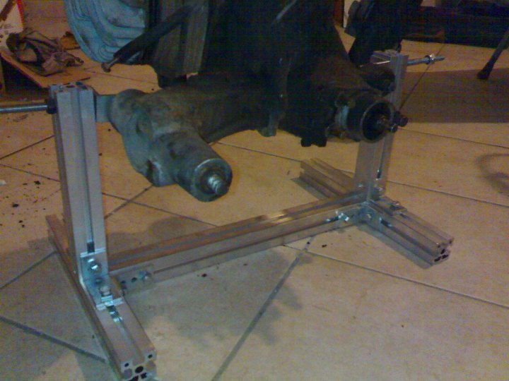

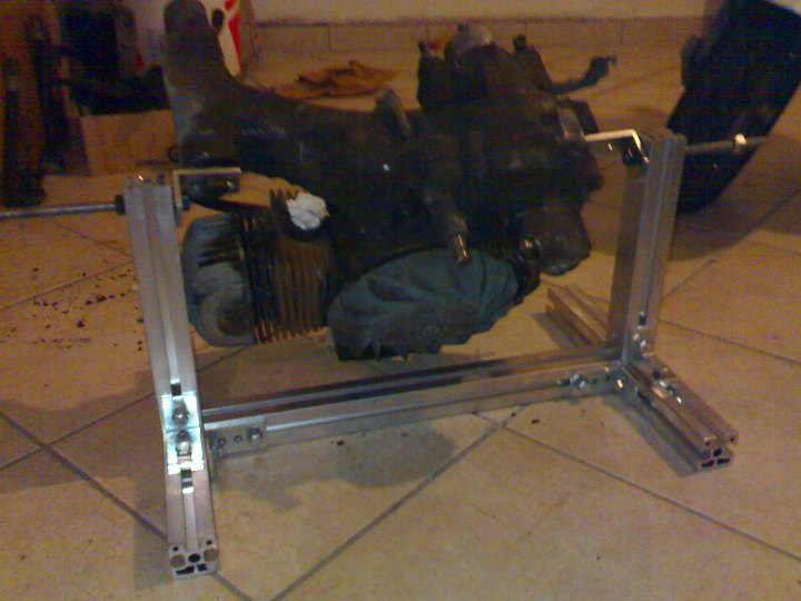

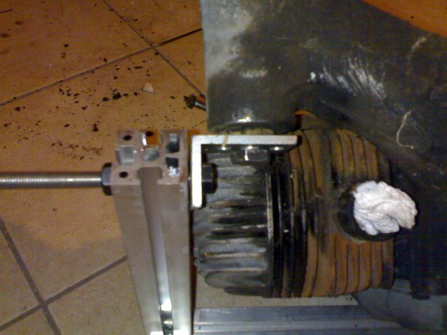

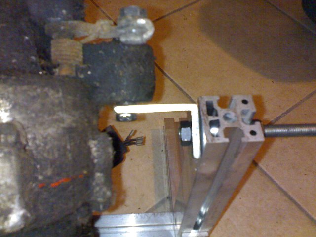

Dopo tanto tempo che lo volevo fare, ho creato questo: telaio in estrusi d'alluminio (scarti del lavoro) perno per fissaggio motore giurevole, nessuna saldatura, tutto imbullonato.
Funziona bene.
Ciao. Clafo.

Grazie, è proprio vero che la necessità aguzza l'ingegno!!! :-D
Mi manca solo un fermo per evitare che il motore si sbilanci e giri... come lo posso fare?
Ciao. Clafo.
io, dove ruota , da una parte ho messo una rondella grande con dei fori sull esterno . ogni foro corrisponde ad una angolazione, lo blocco inserendo nel foro un perno che trapassa la rondella e il tubolare verticale.
