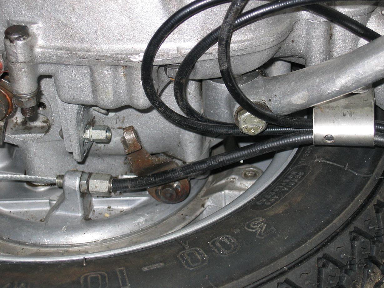

Ciao allora, rispondo solo ora ma mi sono messo ieri sera e montare i cavi delle vespa... quello che non trovo è il registro della frizione.. nella zona motore.. ovvero nella zona motore ho la leva frizione sotto il motore, ma nessun registro dove fermare la guaina.. posto una foto cosi mi spiego.. non è che mi manca un pezzo ?? Tenete presente che il passacavi l'ho fatto io in lamiera.. Grazie
frizione_vespa_686.jpg.bbbc7d0133c64b2e6
frizione_vespa_686.jpg.8c7a22e590cd245b8
Grazie Mille :| ...mi era venuto il dubbio e stamani dopo il post sono passato da un motoricambi.. ho trovato solo il passacavi della PK50... qualcuno sa dirmi se va bene ? ..e non è che avete le foto di quello di una special 50 dell'80 per un confronto ?? Grazie
Ciao, allora ho trovato il pezzo che mi mancava solo per il PK50, non per la special, di fatto con un buco solo.. sono pero riuscito ad adattarlo lavorando un po con la morsa.. (questo per chi come me perde quello originale è una prova di fattibilita :).. Una Domanda qualcuno sa dove trovare l'originale ?? (ebay?) il problema è che non so bene neanche come si chiama ? Grazie Luca
