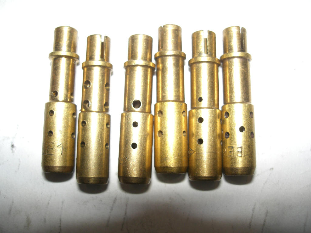

Premetto che resta una cosa ancora poco chiara per me, cmq si diceva che gli emulsionatori sono in ordine di grandezza, dal Be1 che è il + grasso al Be6 più magro, ma la grandezza e quantità dei buchi non sembrano dirla così...
Dovrebbe essere che più buchi ci sono e più grasso è l'emulsionatore. Occhio che dalla foto che ho salvato da internet ci potrebbero essere dei buchi che non si vedono... se qualcuno ce li ha tutti potrebbe dire come vanno.
ciauz
be1_be6_446.jpg.6b7533e4677422d177e1ef84
be1_be6_446.jpg.18227be0cbeca86353783d47
Geoturbo, grazie di aver messo la foto, ma invece in un vecchio post si diceva che l' ordine di sigla fosse in riferimento alla data di produzione e studio, e non in ordine di magrezza-grassezza. Vediamo se qualcun altro ci aiuta...
In pratica il BE4 è piu grasso del BE5???
Ma il BE3 non è piu grasso del BE4?
Secondo questa scaletta è piu magri non quelli con il numero piu alto, ma fino ad ora credevo il contrario, cioè BE3 piu grasso del 4 e del 5....
non ci capisco piu nulla....

Piuttosto guardando la foto mi sono fatto quest' ordine dal magro al grasso:
BE2 BE3 BE1 BE5 BE6 BE4, che ne dite?
mah secondo me non lo sanno nemmeno alla piaggio :lol:
comunque probabilmente la scala sarà al contrario, magari ad esclusione del be1 e del be6
per sottolineare che non se ne capisce nulla, ho provato a fare anch'io un ordine dal magro al grasso guardando le foto, come ha fatto rugge, e mi viene l'esatto contrario :lol:

Iersera ho perso un' ora spulciando fra i vecchi post in proposito ed è proprio come dicevo, ovvero l' ordine di sigla è l' ordine di progettazione/produzione, solo che la Dellorto non tiene più documentazione in proposito.
L' ordine dal magro al grasso è BE2 BE3 BE5 BE4, ho inserito il BE1 tra il 3 e il 5 e il 6 tra il 5 e il 4 interpretando l' ordine dei fori...

Cmq per l'ordine degli emulsionatori continuo a pensare al contrario e cioè che il Be2 (che cmq non viene più prodotto) sia il più grasso. L'avevo letto nel forum tedesco, preso assieme alla foto...
