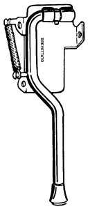

Perchè non comprare il bel cavalletto della Parimor?? Costa una cicca e è super utile!
L'ho usato varie volte, la Vespa sta dritta come in cavalletto centrale ma con la ruota posteriore alzata
e quella anteriore poggiata a terra.
Consigliatissimo. Se ci organizziamo potrei sentire se ce ne preparano una bella quantità a prezzo ancora più contenuto!

L'unico problema che ho riscontato è che dovendo esser fissato al bullone
ammortizzatore posteriore e detto bullone non sufficientemente lungo, ho dovuto tagliare l'aletta del cavalletto in corrispondenza bullone stesso...
Risultato ottimo ugualmente e mai più Vespa sdraiata.
cavruosco_577.jpg.138452cec406c29814d872
cavruosco_577.jpg.364ab785935ae15147920c
il cavalletto del disegno è quello che va a toccare il motorino d'avviamento?
sono molto interessato a montare un cavalletto per tenere la ruota posteriore alzata
Luca
Direi che in posizione di riposo potrebbe toccare il motorino di avviamento (il mio P200E non ce l'ha).
Ti spiego, io tengo montata soltanto la piastra fissata con i due prigionieri del carter motore mentre
cavalletto + molla li tengo nel bauletto. Quando se ne presenta la necessità infilo cavalletto
e molla ed il gioco è fatto. Questo per evitare che ci sia un altro "aggeggio" che possa vibrare nei pressi motore.
Comunque è stato studiato e brevettato per stare montato completamente sempre. Ecco un altra precisazione a tal prosito:
a cavalletto completamente montato, per azionarlo e sollevare la Vespa occorre smontare la pancia destra, come lo uso io
invece, non ce nè bisogno.
