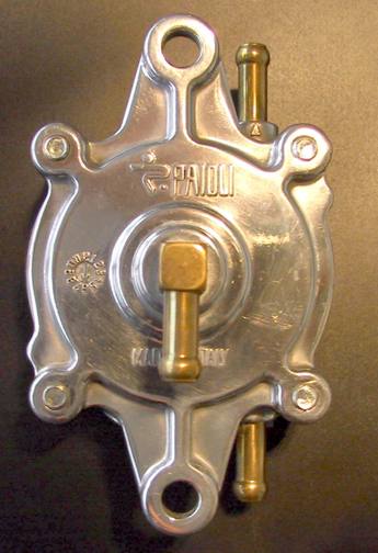

alec Inviato 24 Aprile 2007 Autore Segnala Inviato 24 Aprile 2007 ... rieccomi oggi ho comprato una della Paioli... (allego l'immagine, non è proprio questo modello, ma è moolto simile...) Vi chiedo, è indifferente quale sia l'imbocco che deve andare al carburo, quello al serbatoio e quello al collettore? Cioè uno vale l'altro? O sono tutti diversi? CIao e grazie... altra cosa se qualcuno mi spiega come si fissa al collettore? Cita

Uno Inviato 24 Aprile 2007 Segnala Inviato 24 Aprile 2007 va al collettore e sfrutta le onde di pressione.. tre tubi: uno al collettore e gli latri due sono entrata e uscita benza.. facile no? ma si usa solo se hai carburi "mostruosi" che stanno sopra il limite del serbatoio.. Cita
alec Inviato 24 Aprile 2007 Autore Segnala Inviato 24 Aprile 2007 Io ho il 28... e non pesca la riserva... anzi prima dela riserva... Ora ho visto meglio la pompa ch eho in mano, e praticmante c'è i'IN dove va dal serbatoio e l'OUT va al carburo... il terzo tubo al collettore che devo forare giusto? Devo fare anche il raccordi tra in e out vero? Grazie 1000... ma son veramente negato... Cita
Uno Inviato 24 Aprile 2007 Segnala Inviato 24 Aprile 2007 perfect.. si il terzo tubo va al collettore.. e fai i raccordi.. Cita
alec Inviato 24 Aprile 2007 Autore Segnala Inviato 24 Aprile 2007 grazie uno... vedrò di non fare cazzate... perchè venerdì voglio vederti!! Ultima cosa, nel collettore il buco posso farlo dove voglio o ci sono degli accorgimenti particolari? Grasias ancora... Cita
anonimavespistits Inviato 24 Aprile 2007 Segnala Inviato 24 Aprile 2007 esatto. la pompa serve per carburi non SI (per i problemi di livello, consumi, ecc.) e in quel caso buchi il collettore. se lo monti con un SI devi bucare il carter pompa. Cita
