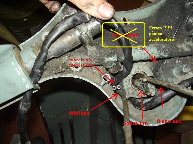

Ciao Victor non so come ringraziarti, queste foto sono di vero aiuto, se ne hai altre mi faresti un favore. Per quanto riguarda l'impianto elettrico ho anche li grosse difficoltà per cui confido in un tuo aiuto.

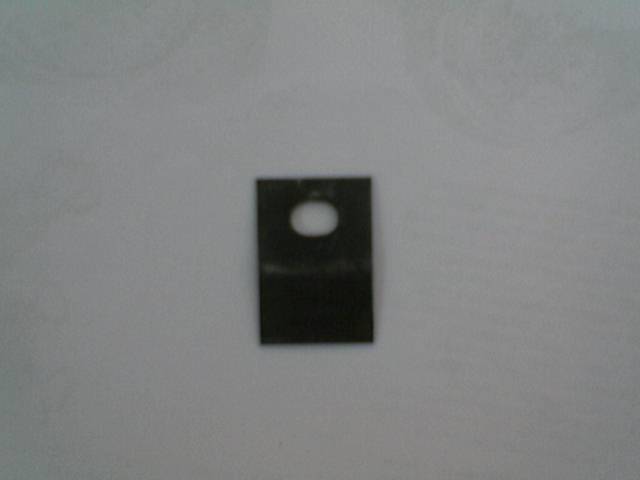

Per quanto riguarda quella piastrina, ne ho solo una, quando ho smontato il cavalletto non ne ho trovate altre.

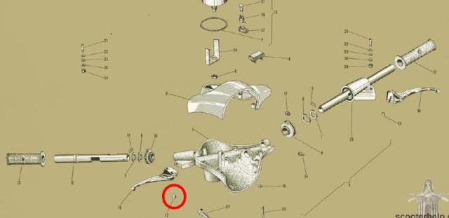

Scusa Victor, credo che hai commesso un piccolo errore nella dicitura della prima foto messa, a meno che tu sia l'unica persona che hai il freno posteriore attivato dal manubrio. Ovviamente schezo per la battuta.
Invio la foto corretta.
Ciao Salvo
cablaggio_manubrio_197.jpg.b6a9dc9f36f32
cablaggio_manubrio_197.jpg.e6912474a28aa

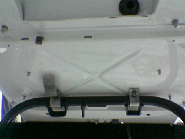

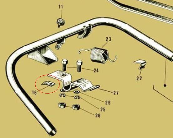

Ragazzi sto montando il cavalletto, non ricordo questa piastrina dove viene messa, queste sono le foto, qualcuno sa aiutarmi?
CIAO,QUESTE PIASTRINE DOVREBBERO ESSERE LE LAMELLE CHE PERMETTONO ALLE STAFFE DI CHIUDERSI IN MODO DA SEMPLIFICARE IL MONTAGGIO DEL CAVALLETTO,NEL SENSO CHE PRIMA METTI LE STAFFE NEL CAVALLETTO,LE CHIUDI CON QUESTE LAMELLE E POI MONTI IL TUTTO SUL TELAIO,CMQ BUON RESTAURO!!!!
Ciao Victor87 più foto hai meglio è per me, mi servono tutti i collegamenti e i passaggi dei cavi elettrici e cavi cambio, acceletratore e freno dal manubrio e forcella. Ti rinfrazio in anticipo

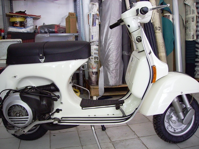

no, tutto a mano con un cacciavite, mio padre e tanta pazienza. Ho inserito per prima cosa i 2 estremi dall'alto dello scudo, pian piano scendndo e stando attento a non farlo uscire.

Inoltre mi sapete dire a cosa serve e come viene montato il particolare cerchiato che risulta dalla tabella come "terminale freno e frizione"? Ha una forma tipo "C"
immagineaq6_204.jpg.3d32c77d3234b4800ce3
immagineaq6_204.jpg.7710917f8ba282d8a657
Il cavalletto non va nè nero nè grigio, va ZINCATO
