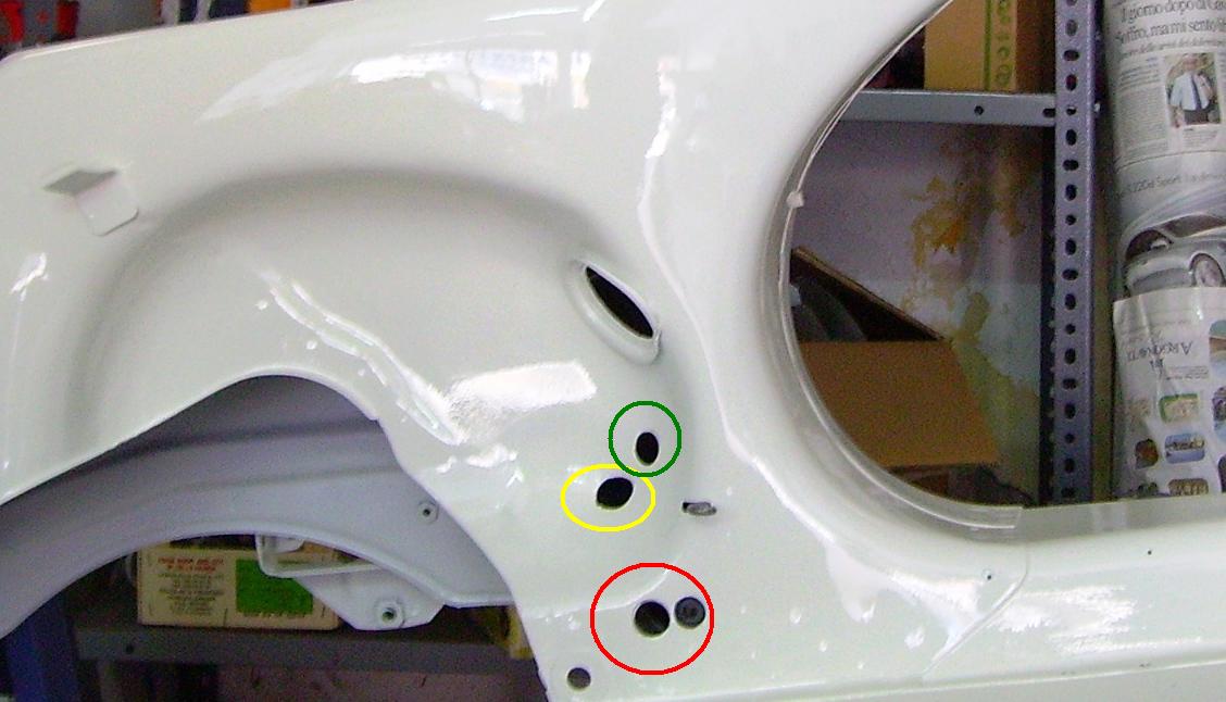

Ciao Paolone allora per quanto riguarda il passaggio dei cavi e tubo benzina con i rispettivi buchi ti faccio vedere questa foto, spero possa esserti d'aiuto:
-cerchio giallo: tubo benzina con apposito gommino
-cerchio verde: cavo aria, cavo acceleratore e cavi elettrici con apposito gommino
-cerchio rosso: cavi selettore cambio
cavi_181.jpg.a39dddf6c2507129f5b78bcaac1
cavi_181.jpg.713f68e094cb5202db1275c2150
