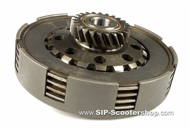

ho trovato questo prodotto su sip-scootershop.
Dovrebbe essere l'intero blocco frizione con 8 molle e il pignone a 22 denti ecoidali. Dalle indicazioni mi pare che vada bene per la px my nuova
Clutch "Cosa" PX150E EFL '95- /
'98/MY/Cosa 2 125/150
22 cogs, ├ÿ=115mm, 4 discs
se xò questa è la frizione giusta, allora il pignone 22 calza anche la frizione 8 molle, e basta prendere il solo pigno
frizio2_547.jpg.102852a3d188d03d8d1f5128
frizio1_165.jpg.8ac647eac00b250e64a53bdc
frizio2_547.jpg.79e2def35bdd0191c5054ff7
frizio1_165.jpg.1d4df8713046f80e5145c594
io parlavo di questa sei molle 22 denti: http://www.sip-scootershop.com/pages/details.php?SID=9ec088bb39b06587735981e5583aa2ae&ID=11447&ExploModell=518&ExploDim=&ug=481
costa molto meno di quella che hai indicato; inoltre di questa il singolo piattello si trova, quella che hai indicato tu è un pezzo speciale, come catalogo ricambi come frizione a otto molle riporta la 20, la 21 e la 23 denti, non cita tra i ricambi questa 22 denti a otto molle.
