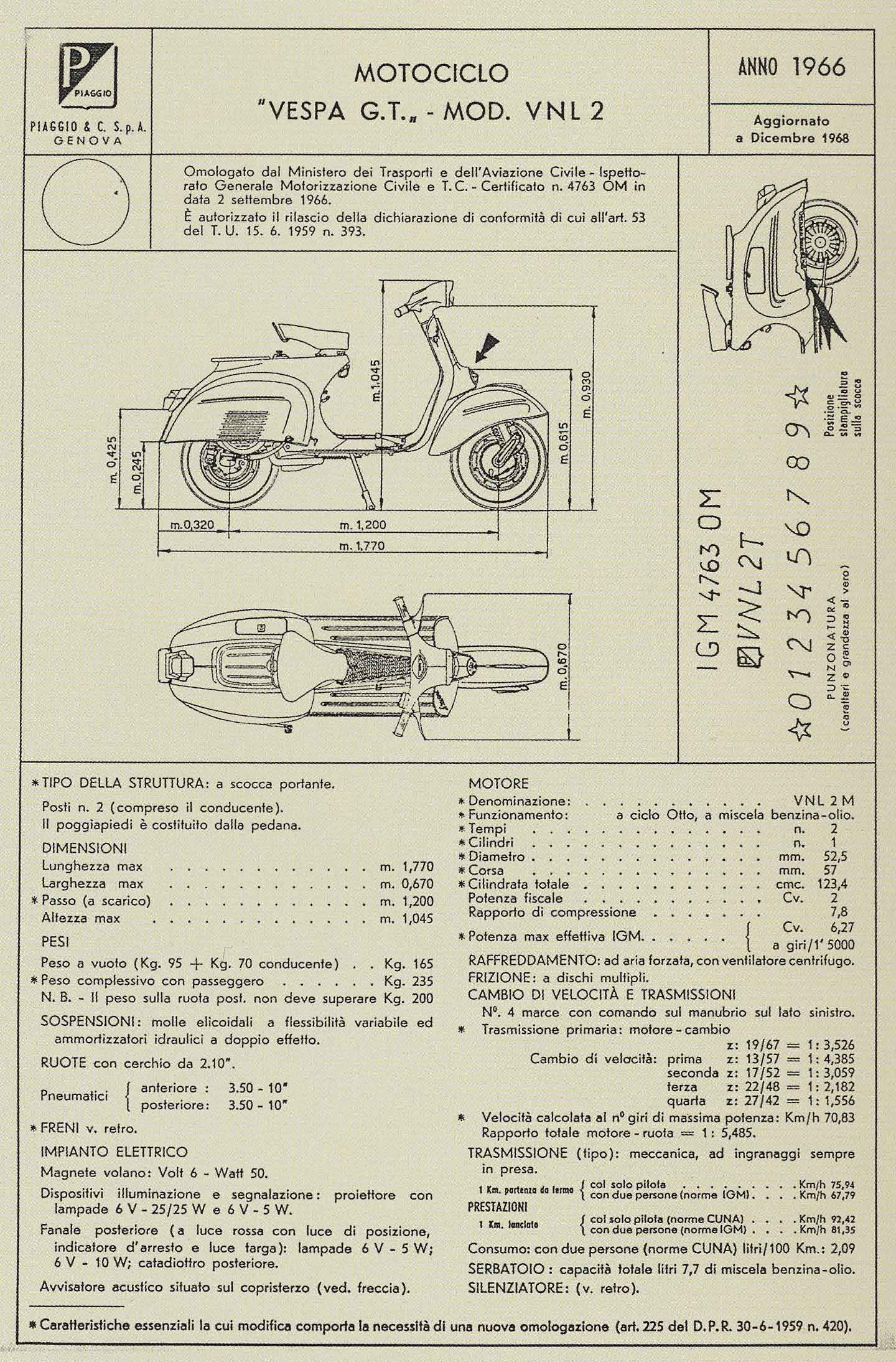

L'omologazione è un dato comune a tutte le vespe dello stesso modello (e, a volte, anche di modelli molto simili, tipo le VNB), è il codice con cui la casa costruttrice viene autorizzata a produrre quel modello di veicolo. Per cui tutte le GT hanno lo stesso numero di omologazione che potrebbe essere valido anche per le GTR (ma non ne sono sicuro al 100%), per questo dovresti verificare chiamando il numero verde della Piaggio: 800-818298; rispondono dal lunedì al venerdì dalle 8,30 alle 19,30.
Comunque, la sigla d'omologazione è impressa nel telaio vicino a sigla e numero di telaio, per cui potrai verificarlo direttamente sulla tua vespa. Intanto, ti allego la prima pagina dei dati tecnici della GT.
Ciao, Gino

Io credo che la sigla di omologazione sia la stessa per GT e GTR e, generalmente, per le vespe che hanno la punzonatura in quella posizione, la sigla di omologazione è posta prima della sigla e numero di telaio, sulla stessa linea. Ma di questo puoi chiedere conferma in Piaggio.
La tua potrebbe essere coperta dalla vernice o da un velo di ruggine.
Ciao, Gino
