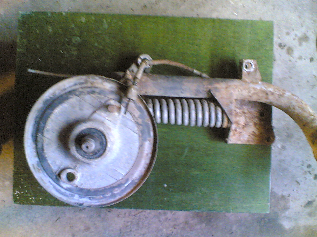

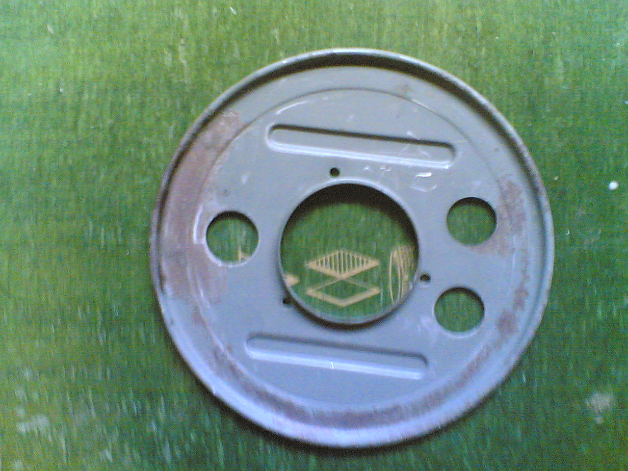

gibernaso79 Inviato 17 Luglio 2007 Segnala Inviato 17 Luglio 2007 ho notato che gli ammortizzatori sono "sgonfi" c'e' la possibilita' di revisionarli?? un altra cosa il colore dell'epoca del coprivolantino è lo stesso dei cerchi?? e dei piattelli posteriori delle ruote? se qualcuno puo' aiutare gli saro' grato!!!! Cita
gibernaso79 Inviato 19 Luglio 2007 Segnala Inviato 19 Luglio 2007 per intenderci allego di seguito le foto dei pezzi di cui vorrei sapere il colore (anche perche' pezzi nascosti e da altre foto non riesco a risalirci): Cita
