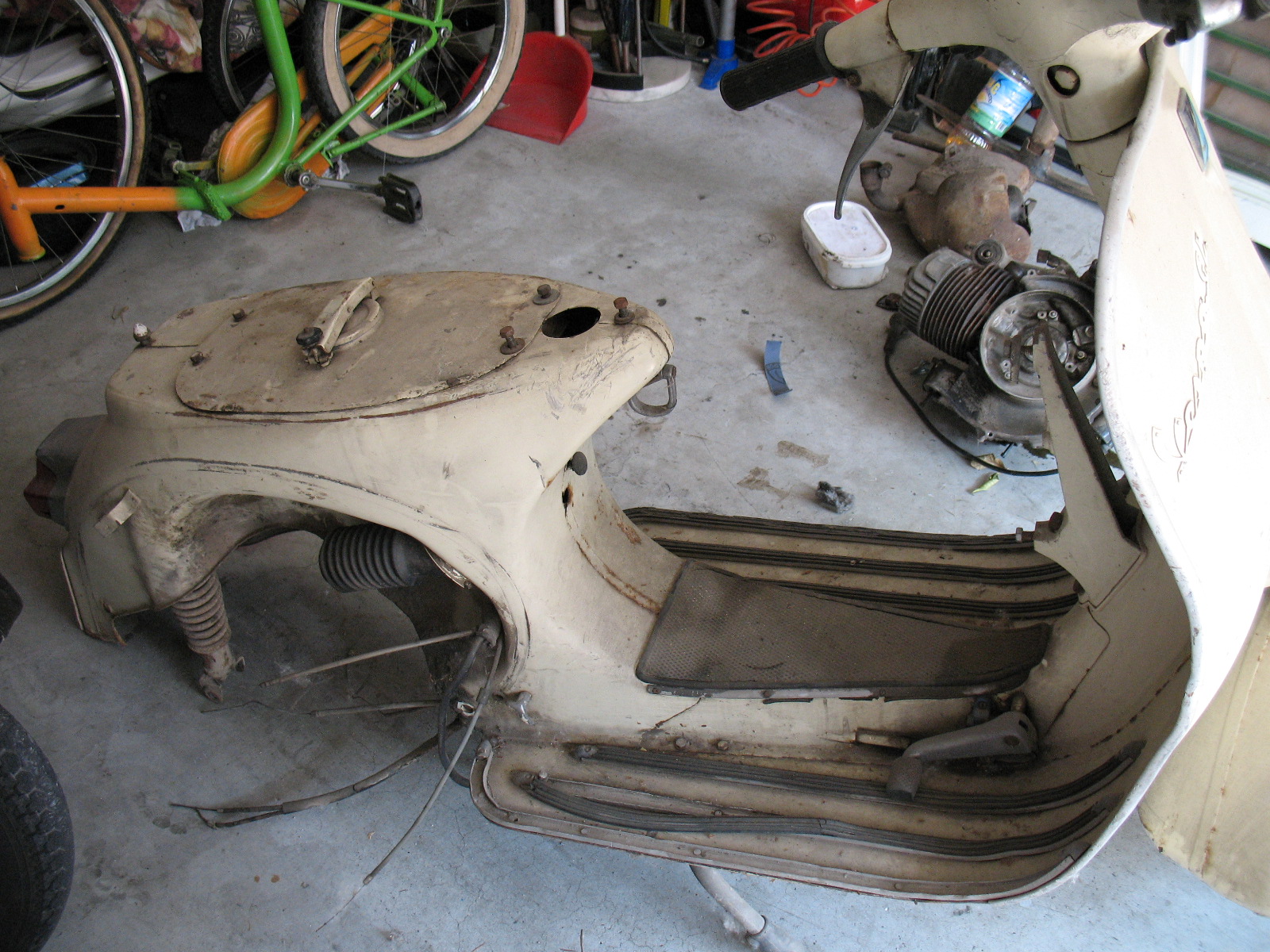

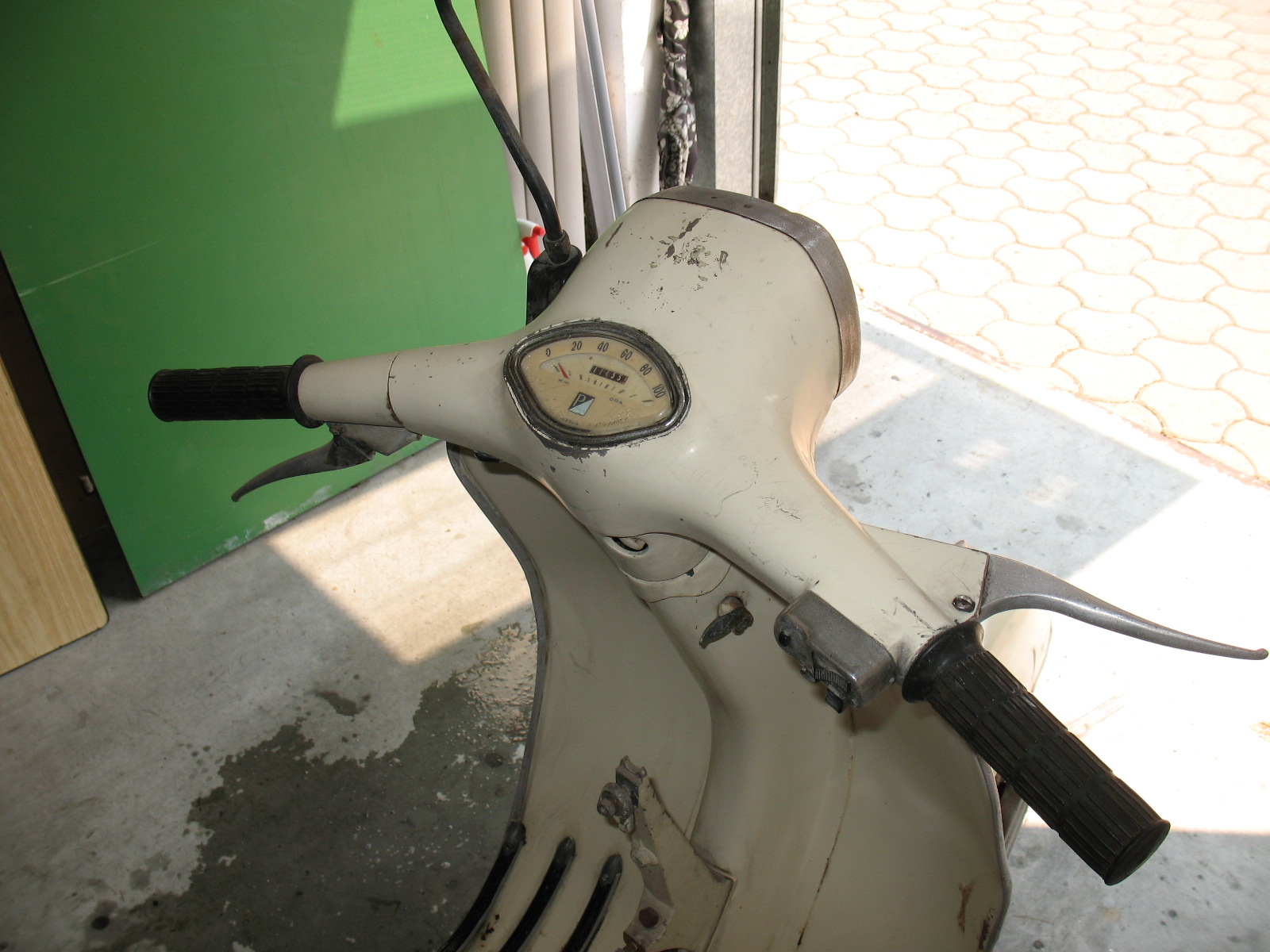

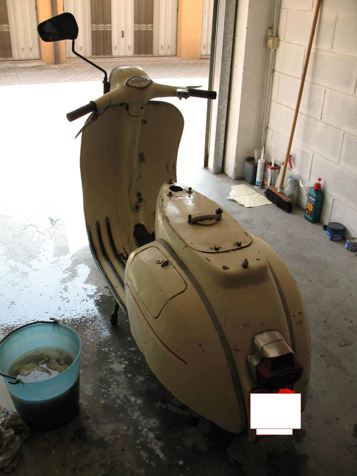

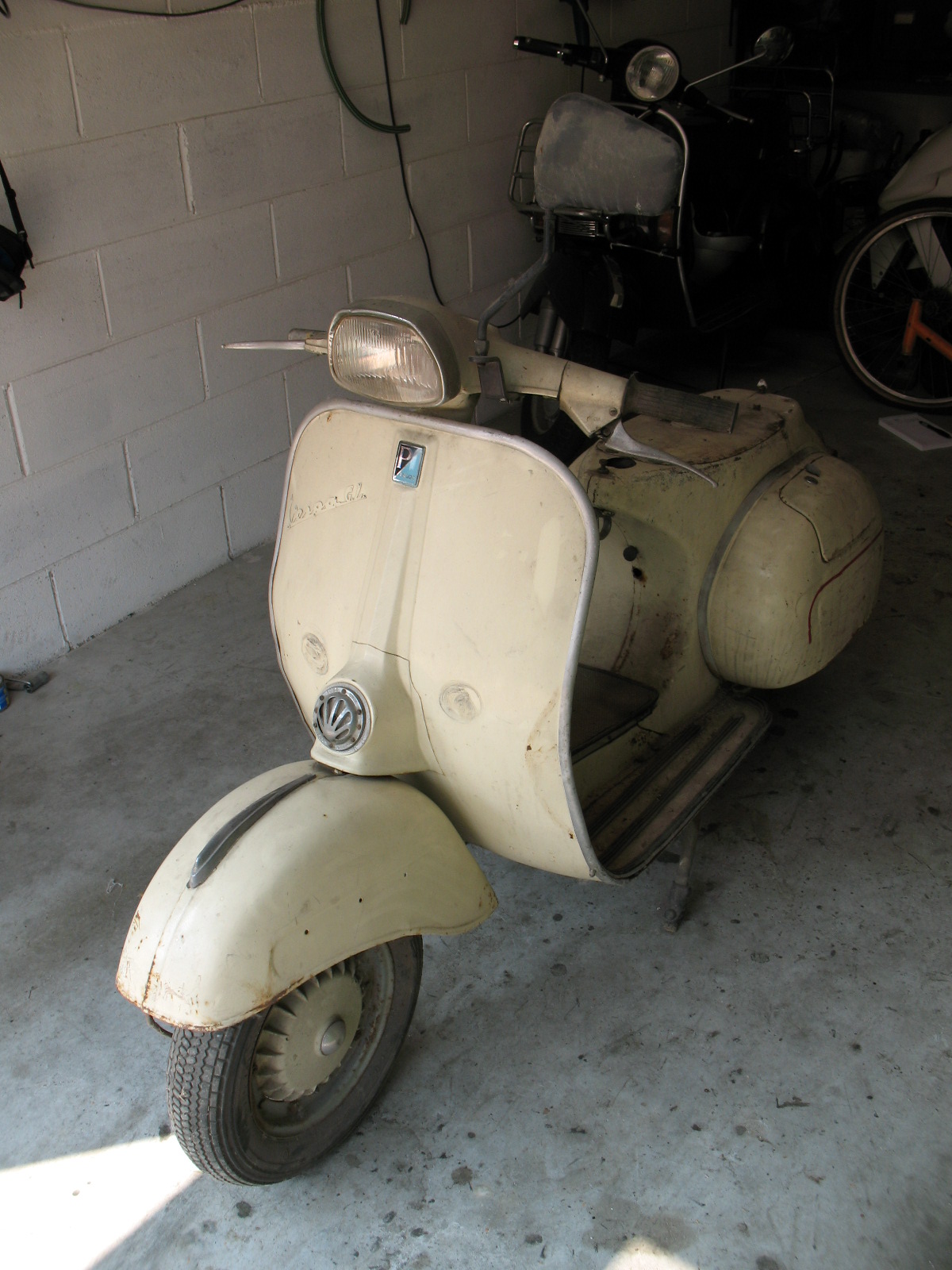

carbone Inviato 11 Giugno 2007 Segnala Inviato 11 Giugno 2007 ciao ragazzi finalmente ho ritirato il mio gl ora deve partire il restauro la vespa non è messa malissimo vorrei sapere i colori originali e se avete qlc foto in giro e la postate è meglio!!! metto un po di foto!! se manca qlc pezzo o qualche particolare avvisatemi non sono un grande esperto!!! ciao e grazie!!! Anto Cita

guabix Inviato 11 Giugno 2007 Segnala Inviato 11 Giugno 2007 Se il gancio portaborse e' originale la GL e' del 64/65 . E' stata sicuramente gia' riverniciata , almeno in parte , perche' sia la scritta ant. sia i numerini delle marce sono stati ricoperti da una vernice avorio non originale ( la scritta e' blu scurissimo , i numerini rossi ) . Mancano i fregi sulle pance e sul parafango , le manopole non sono le sue . Per il resto mi sembra completa e ben mesa . BUON RESTAURO CIAO GUABIX Cita

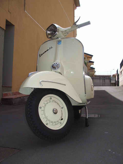

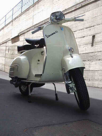

Ospite Inviato 3 Luglio 2007 Segnala Inviato 3 Luglio 2007 Ciao, ti presento la mia signorina appena restaurata. Cita
