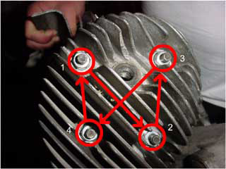

Comunque... potrebbe essere che cola un pò dal collettore dello scarico, come ha detto il meccanico, o potrebbe essere che trafila un pò dalla testa... magari non è chiusa bene...
Se è dal collettore, ed è già stretto bene... te lo tieni... se invece è la testa devi stringere i dadi che la chiudono. Per stringere devi farlo a croce, ovvero parti da uno e poi quello diametralmente opposto, e poi gli altri due. Però occhio a non stringere troppo, e solo un pò alla volta per ognuno, sennò imbarchi la testa. L'ideale sarebbe di farlo con la chiave dinamometrica, in maniera da stringerli tutti uguali.

Per serrare la testata c'├â┬® una foto tratta da uno dei tanti siti:
