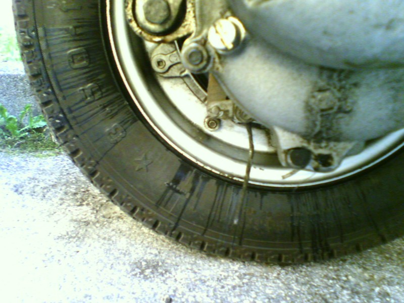

Guardate come e' ridotto la ruota posteriore della mia special 1980!!!
Ho cambiato la guarnizione del piatto tamburo e del paraolio esterno, ma non ho risolto niente.
La perdita non sembra venire dallo sfiato della frinione (che e' ben serrato e asciutto, che fo' lo apro?)
Un po' d'olio l'ho trovato sul "tappo" di scarico dell'olio; ho messo anche una guarnizione nuova ma non ho risolto niente. L'lio ' ancora li'.
Altro gocce sul cerchione, sulla parte inferiore del tamburo e sulla leva frizione.
P.s. ho avuto delle clamorose perdite di benzina, ma se e' miscela come arriva li'?
p.s. non e' la foto della mia vespa, ma la perdita e' uguale.

una pregunta.....ma quella vite a taglio che si vede in primo piano....COS'E?
per la perdita vicino al tappo di scarico dell'olio, basta cambiare la guarnizione o dargli un lecco di pasta rossa e, cmq, non ti bagna la ruota
VERIFICA QUEL "MI PARE"....
8) A volte e' difficile stabilire da dove viene la perdita,la migliore cosa e' di tenere sempre pulito il carter e ispezionare spesse volte in modo acribico seguendo mm. per mm. la scia dell'olio e cosi cercare di individuare il punto della fuoriuscita, i punti sospetti rimangono visto che il paraolio e' stato cambiato e il tamburo e' serrato e non ha gioca : la guarnizione del piatto ganasce, la guarnizione del coperchio frizione, carter poroso, nominato gia' gli oring, nella foto si vede una scolatura come uscisse dal volano, potrebbe anche essere il paraolio dell'albero lato volano? comunque devi guardare per bene,ciao

non so cosa sia quella vite a taglio: quella non e' la mia vespa ma il difetto e' simile.
