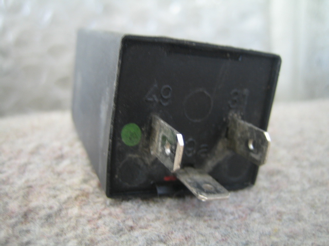

Musil Inviato 13 Luglio 2007 Autore Segnala Inviato 13 Luglio 2007 DartDuck ha scritto: Togli la pancia DX, pulisci bene il contatto (che è la punta del perno che s'infila nel telaio a fianco del gancio), infila un cacciavite a taglio piccolo nel foro e fai la stessa cosa (pulisci anche il contatto dentro al buco con la punta del cacciavite) se non funziona ancora potrebbe essere staccato il filo all'interno (sotto al serbatoio, lo devi smontare) o esserci il relais freccie (che è una scatolina solitamente verde con tre fili sotto la ruota di scorta) difettoso. Cmq la prima cosa da provare, e anche la più veloce, è la pulizia del contatto E'questa la scatola dei relais? Come faccio a verificarne il funzionamento? Mi sembra impossibile aprirla. Ho verificato che non si tratta di un problema di contatti... come dici tu le 2 possibili cause sono il malfunzionamento di questa scatola oppure il filo interno al telaio si è staccato. Grazie Cita
Vesponauta Inviato 13 Luglio 2007 Segnala Inviato 13 Luglio 2007 Il relè delle frecce è quello. Provane un altro per vedere che succede. Cita
