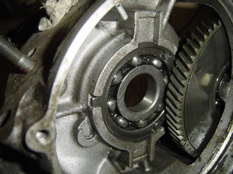

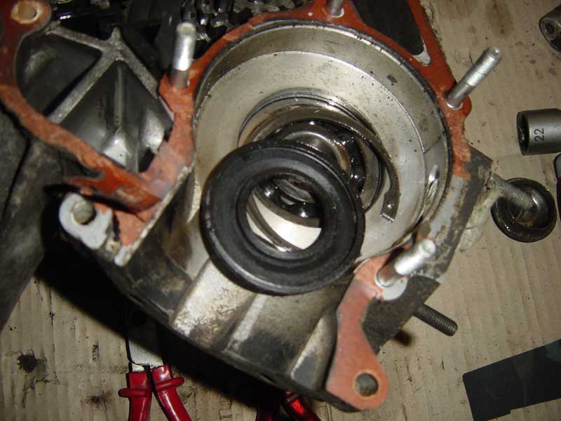

Ho trovato: il seeger ci va. Un amico si è ricordato di aver scattato delle foto quando ha smontato un motore gemello di questo, ed il seeger c'è. Vi allego le foto, magari possono servire a qualcuno con lo stesso dubbio.

piaggio o non piaggio ti posso dire che io ho il motore identico al tuo e da me ci vanno entrambi i seeger, quello in foto 1 è il fermo di fine corsa del cuscinetto, cioè vuol dire che quando inserisci il cuscinetto nuovo lo devi battere fino a quando non tocca il seeger, poi, una volta messo il cuscinetto, prendi il seeger in foto 2 e lo inserisci nella sua sede così il cuscinetto è lì in mezzo come una fetta di formaggio in un panino e non si muove più...
Pare che ci siano alcune versioni che non hanno il seeger, anche se nel carter è sempre prevista la sede. Ho scaricato un manuale tecnico in francese, molto completo, dove si citano alcuni motori dove il seeger è uno solo: se poi ci si mette anche la Piaggio con gli esplosi sbagliati, siamo a posto.
Il cuscinetto deve cmq andare in battuta da qualche parte, non è che può stare così alla dove cazzo gli pare, quindi, o hai la battuta diretta sul carter o hai i fermi (e tu hai già detto di non averli) o devi mettere il seeger. Non ci sono alternative.

Si, lo so, l'ho letto, ma preferisco sempre vedere le foto, magari gli hanno cambiato motore e la versione non è quella che crediamo ... meglio fare come S. Tommaso; cmq dalla foto si vede chiaramente che è il tipo con il seeger.
