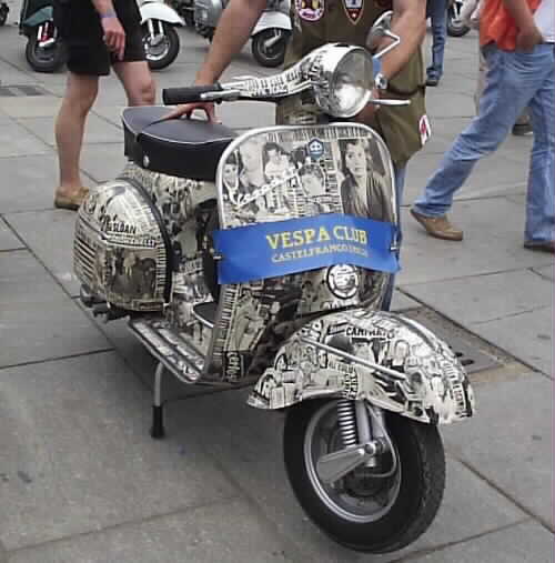

paolorally Inviato 7 Agosto 2007 Segnala Inviato 7 Agosto 2007 questa è venuta bene....con giornali dell'epoca Cita

paolorally Inviato 7 Agosto 2007 Segnala Inviato 7 Agosto 2007 il decoupage si effettua tagliando perfettamente le figure (di giornali,stampe,ecc.) lungo i contorni, facendo una bella composizione, prima a tavolino, in modo che si veda l'impatto generale e facendo si che l'uno non vada troppo sopra all'altro..... che non aumenti troppo di spessore. si passa un colore di fondo si passa una bella mano di flatting o di colla. si attaccano le carte, e giu' con le prime mani di flatting o trasparente lucido. dopo due o tre mani è meglio dare una levigatina con un pò di cartavetrata a grana finissima, in modo da togliere i rilievi in controluce. altre due mani di trasparente e avrete una vespa che pesera' circa 2kg in più per colpa del trasparente. BUONLAVORO Cita
paolorally Inviato 7 Agosto 2007 Segnala Inviato 7 Agosto 2007 p.s. cercate di provare prima la carta inzuppata di colla, possono succedere due cose: al momento della prima mano di trasparente, se date troppo trasparente, rischiate che la carta diventi talmente fina che si i disegni sulla parte posteriore del foglio vengano avanti ad interferire (effetto carta trasparente) o che il colore del disegno scelto ceda e si allargi (perdendo i bordi precisi) e si sciolga, quindi: la prima mano deve essere leggerissima ADESSO.........BUONLAVORO Cita

Ospite Inviato 8 Agosto 2007 Segnala Inviato 8 Agosto 2007 io faccio parte di un vespa club e la moglie di un iscritto a fatto il px a decoupage parzialmente cioe il parafango la mascherina il bauletto e le puppe eppure i caschi suo e di sua figlia e' venuta uno spettacolo dove andiamo ai raduni la premiano senpre a eliminato il problema di fare inpazzire il carroziere a rivestito il tutto con il nastro da carroziere.. Cita

Ospite Inviato 10 Gennaio 2008 Segnala Inviato 10 Gennaio 2008 quella in foto sembra quella che ha vinto il premio all'elba l'anno scorso... Cita
