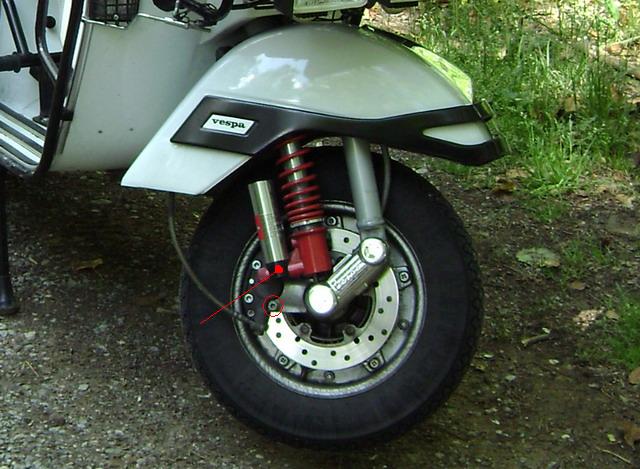

baldo Inviato 22 Agosto 2007 Segnala Inviato 22 Agosto 2007 Ci sta anche quello con la bombola del gas alta. Per i settaggi, io uso quelli in foto Il freno idraulico è girato tutto verso soft e una tacca verso hard. Stessa cosa al posteriore. Non mi sono messo tanto a smanettarci dietro però, ma mi ci trovo bene. Cita
500turbo Inviato 22 Agosto 2007 Segnala Inviato 22 Agosto 2007 quei settaggi sono un pò pazzeschi... troppo moooorbidi! Innanzitutto alzerei ancora un pochino l'anteriore. Poi sempre all'anteriore 8 click partendo da soft ed al posteriore 6 click partendo da soft. Cita
baldo Inviato 22 Agosto 2007 Segnala Inviato 22 Agosto 2007 I settaggi sono soggettivi, dipendono dalla persona che guida. C'è chi li imposta completamente morbidi, sia precarico che freno idraulico, e ancora si lamenta perchè sono troppo rigidi. Quindi l'unica è settarseli da se, sentendo come va. Cita

Bellafrance Inviato 22 Agosto 2007 Segnala Inviato 22 Agosto 2007 I settaggi sono soggettivi, dipendono dalla persona che guida... Quindi l'unica è settarseli da se, sentendo come va. Infatti, io io post lo tengo ad 1-2 click dal tutto morbido in città (Bologna è piena di buche, pavè...). L'anteriore 3-4 click dal morbido e 1 cm circa di precarico. Aumento il freno idraulico e precarico nei viaggi su strada liscia o in 2. E' il bello di questi ammortizzatori Ah, i settaggi si fanno a mano: il freno idraulico è una rotella e basta ruotarla; la ghiera avrebbe bisogno di un atrezzo specifico (o di un cacciavite con cui spingere). In realtà se la filettatura è pulita da ruggine o sporco si riesce a ruotare a mano con uno straccio (tranne il posteriore che non c'è molto spazio). Ciao Cita
