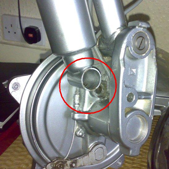

Prima di metterla atterra mi serve sapere dove posso trovare quel pezzo mancante (cerchiato in rosso nella foto in basso) che va nell' ammortizzatore anteriore.

Ma l'ammortizzatore e' nuovo?Se si,credo sia fallato.
Io lo stesso pezzo lo perso in marcia.Sono andato dal mio meccanico mi ha riferito che era una falla dell'ammortizzatore(che era nuovo) e mi ha sostituito l'intero pezzo(rimandando indietro il pezzo fallato).
Prima di recarmi dal meccanico ero andato anche da un ricambista (lavora con le vespe da quasi 40 anni) anche lui mi ha riferito che l'ammortizzatore e un tutt'uno con quel pezzo.(dovresse essere una sorta di gommina pressata con all interno un anello) e che occorreva cambiarlo tutto...
Non ne sono sicuro al 100% ma mi sa che dovrai cambiare l'intero ammortizzatore..
se ti ha tolto la gomma ti ha fatto un bel danno..
ti serve al'ammo nuovo... il pwezzo è di gomma inserito a pressione
Io ne recuperai uno facendo la gomma con una camera d'aria arrotolata ma è un lavoro pessimo.. poi ti manca l'anello interno.
io non la vedo così dura.. è come cambiare un silent block... trovi la gomma adatta, un cilindro in metallo del diamtro interno giusto, una morsa, una scaldata e un po' di wd40 e il gioco è fatto..

solo per informazione.. da un mesetto a questa parte il più noto ricambista ha inserito in catalogo un ammortizzatore anteriore per gs160/ss180... dal disegno sembra sia molto simile all'originale...
per la modica somma di 100 euro... :shock::shock::shock:

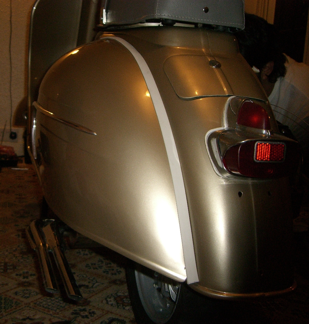

Nel frattempo vi invio un'altra foto del mio GS160 prima serie.

eh eh non è così semplice non credo lo troverai a ricambsti perchè non lo fanno più.
io ne ho uno di un ammortizzatore rotto che ho (gommino...).
se me lo dicevi un paio di mesi fa te lo portavo direttamente!
poi per il montaggio è una fesseria ti bastano una vite e un paio di rondelle larghe.

io sono riuscito a comperare un ammortizzatore nuovo ma era uno stok di ricambi invenduti del 1965!!!

misura il diametro interno dove dovrebbe stare intanto per sicurezza.
davvero bella comunque!bellissimo il colore!

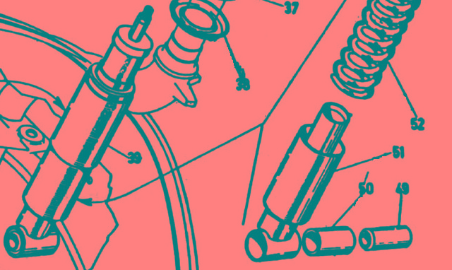

Oramai questo post e' diventato un botta e risposta tra me e me..
giusto per tenervi informati,
ho fatto una semplice ricerca ed ho scoperto che quel tampone non mi servira', ora capisco la ragione del silenzio del venditore.
Quel tampone non va nel buco (in foto 1) ma nell' ammortizzatore stesso.. che fesso
(vedi foto)
El__burro

però pensandoci bene il pezzo potrebbe andarti bene ma lo dovresti riprendere per ridurne il diametro esterno e aumentare il diametro interno.
