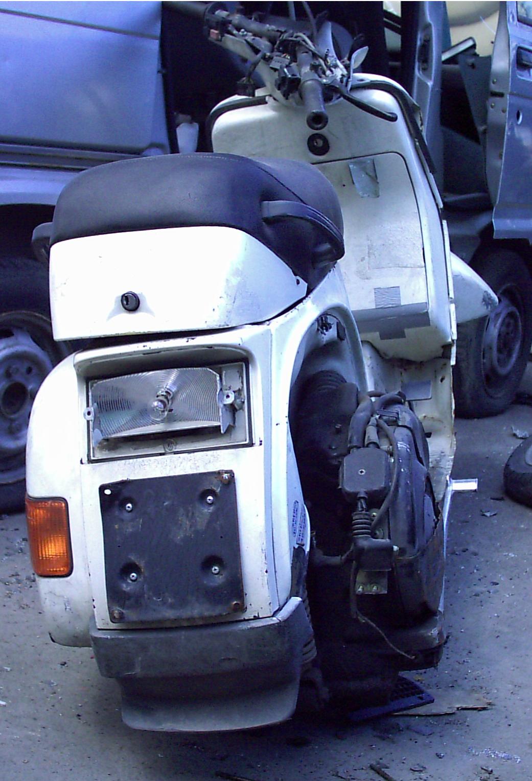

Ospite Inviato 9 Agosto 2004 Segnala Inviato 9 Agosto 2004 La Cosa ha l'attacco al telaio più largo; per montare il motore vespa devi mettere degli spessori di alcuni cm. La Cosa ha l'attacco dell'ammortizzare almeno 4 cm più indietro di quello che c'è sul motore vespa. La Cosa ha un piatto portaganasce con cilindretto in acciaio fissato al carter tramite 4 robusti perni da 8 mm, nel motore vespa le ganasce e la camma sono fissati direttamente sul carter, non hai dove avvitare il piatto portaganasce Cosa e anche se ci riuscissi avresti problemi con mozzo e paraolio; nella Cosa il paraolio asse ruota è all'interno del motore e l'albero è perciò diverso da quello della vespa, mentre la vespa ha un paraolio esterno su cui fa tenuta il mozzo posteriore. E' un macello, lo capisco, fondamentalmente sono meccaniche con profonde differenze a livello di freno posteriore. Il sellettore cambio Cosa2 è a un cavo, quello Cosa1 a due cavi, con presenza in entrambi (quasi sempre sulla Cosa1) di spia per la folle (Neutral); il selettore vespa ha due cavi e non ha cablaggi per la folle. Allego foto fatta da un rottamatore. Cita
