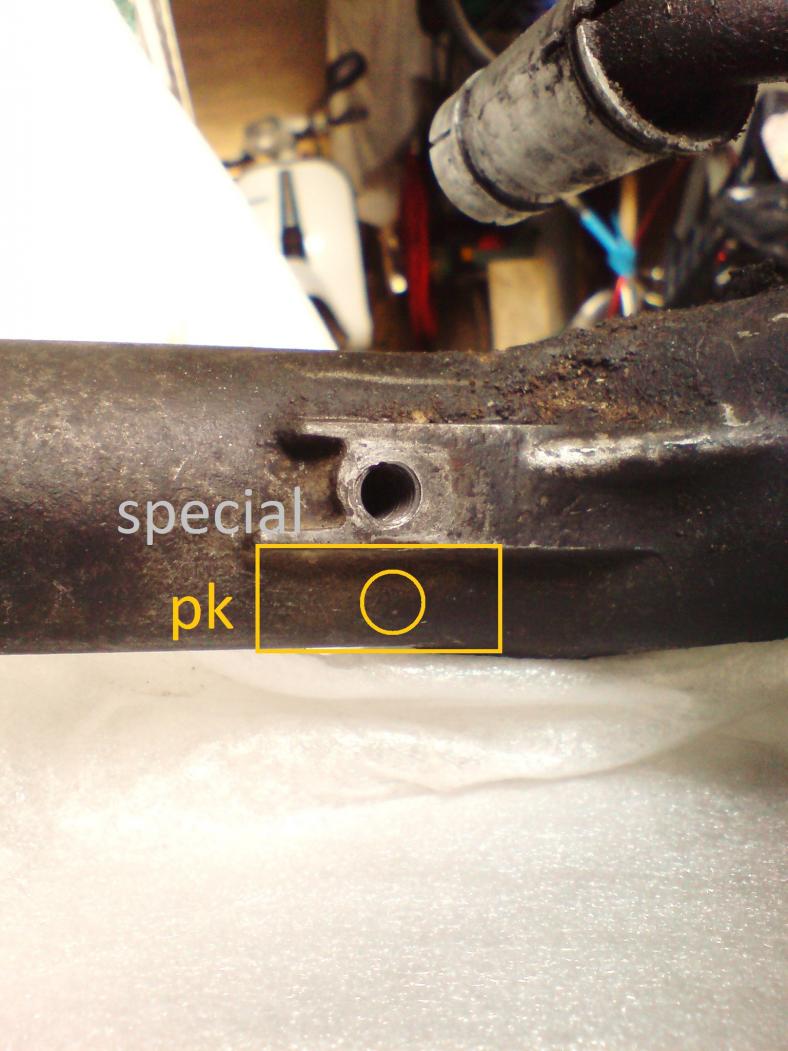

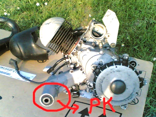

Richi04 Inviato 26 Aprile 2010 Segnala Inviato 26 Aprile 2010 Ciao a tutti, vorrei riesumare questa vecchia discussione con un mio problema. Mi trovo a montare un blocco pk sulla mia special,..i fili dell'elettronica sono ok, tutto combacia tranne la marmitta; infatti, la marmitta della special, non combacia con il foro di attaccatura al carter del pk(quello col dado da 17 per intenderci).Allora sono andato a confrontare i due blocchi e mi sono accorto che sulla special, il foro per l'attaccatura della marmitta è più in basso(circa 2 cm) rispetto al pk.Cosa mi consigliate di fare?grazie mille! Cita
LuckyLuciano® Inviato 26 Aprile 2010 Segnala Inviato 26 Aprile 2010 E' distante 2cm ma in asse? O proprio non arriva come altezza e mancano 2cm per arrivare al cilindro? Cita
Richi04 Inviato 27 Aprile 2010 Segnala Inviato 27 Aprile 2010 (modificato) Circa è così.. Modificato 27 Aprile 2010 da Richi04 Cita
LuckyLuciano┬« Inviato 27 Aprile 2010 Segnala Inviato 27 Aprile 2010 si è un classico. Facci una staffetta. Cita
