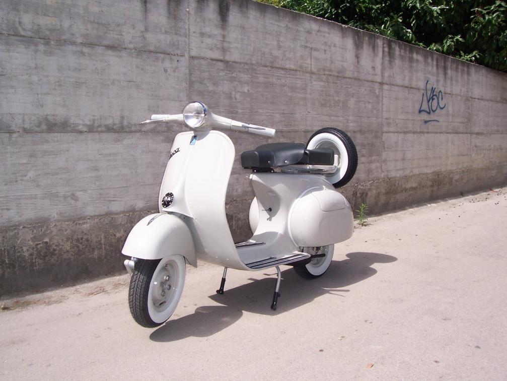

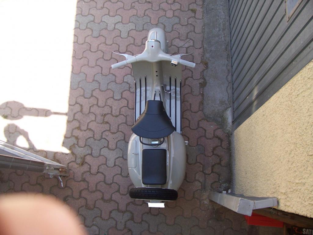

Ciao a tutti.
Su un giornale di Auto e Moto d'Epoca ho notato l'annuncio di vendita di questa vespa. Ho contattato il venditore, dice che è stata restaurata completamente, targa e documenti originali, tutto in regola. c'è da fare solo il passaggio di proprietà. Chiede 5.200€....voi quanto la valutate?!

mah..una valutazione precisa io non te la so dare, aspetta gli altri + esperti, cmq 5200 mi sembrano tanti per una vna. 3000-3500 magari sarebbe già piu onesto credo, e rispecchierebbe di più il valore della vespa in questione. ok che la vna è la prima vespa 125 dopo la FB, però i soldi che chiede per me son troppi!!anche se devo dire che è bella e sembra fatta bene..
..poi, detto tra noi, quella cifra per un mezzo che fa si e no 60 km/h a palla non li spenderei manco morto. ma questo è un mio punto di vista! :-)

E' una delle primissime, senza foro per la predisposizione del contakm.
E' affascinante e non ce ne sono in giro tante. La mia è del '58, ed ha già il contakm, è molto piacevole da guidare ma non è certo un mostro di potenza.
Detto questo, 5200 sono veramente tanti.
Secondo me una valutazione corretta di un esemplare restaurato professionalmente e perfetto, si aggira più sui 4000 all'incirca.

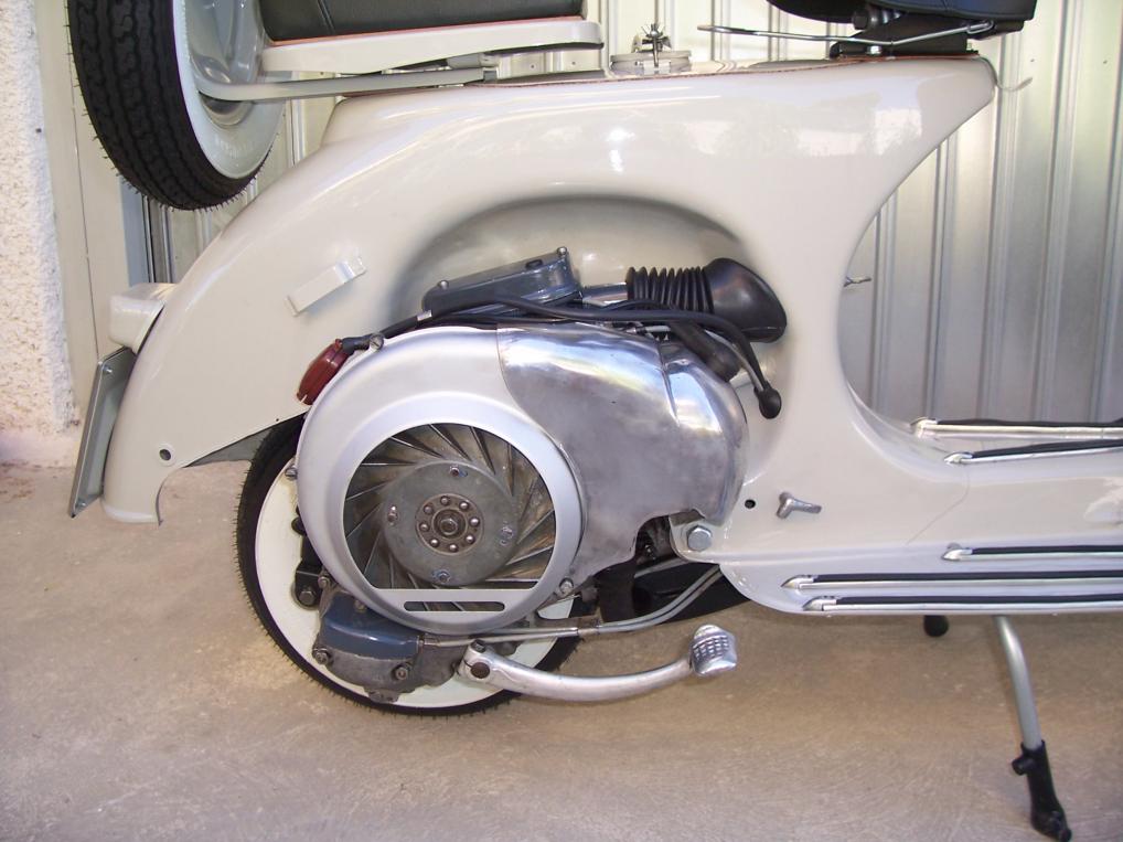

Qui ad esempio non credo sia corretta la calotta copricilindro lucidata.
anche io ne ho una del 58,a parte cuffia cilindro che va fosfatata come anche il filtro dell'aria,il coperchio del cambio che sempbra l'abbiano trattato come il filtro e manca la gomma che copre il dado ad alette del tappo benza,le selle dovrebbero essere verde scuro non nero o blu,il gommino del rubinetto grigio non nero come anche quello attaccato alla scatoletta elettrica sul motore,l'interruttore luci è sbagliato non è il suo modello e anche il telaio della sella non è nero ma alluminio,....il prezzo è un po' altino...troppi errori...

Ciao, anche io ho una vna1t
il mezzo è sicuramente importante dal punto di vista storico, è bella da vedere ma non entusiasmante nella guida.
Il restauro, eccetto alcuni dettagli, che ha già individuato chi prima di me è intervenuto, è fatto bene, ma il prezzo è davvero eccessivo! Per la stessa cifra puoi acquistare modelli più "prestigiosi".
