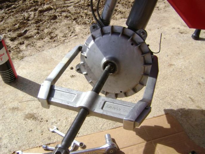

nino48 Inviato 26 Maggio 2009 Segnala Inviato 26 Maggio 2009 Sono alle prese con un px 200 e ed ho un piccolo problema ,non riesco a smontare il mozzo anteriore x verificare lo stato dei ferodi,chi mi aiuta??????? Cita
marcuzzo83 Inviato 26 Maggio 2009 Segnala Inviato 26 Maggio 2009 Forse intendi che non riesci a smontare il tamburo? Basta un colpetto con una mazza di gomma, data sui bordi (dal retro). Ancora meglio se allenti il cavo del freno. Cita
marcowhat Inviato 26 Maggio 2009 Segnala Inviato 26 Maggio 2009 col martello non viene via e rischi di rovinare qualcosa... svita solo il dado giallo e poi in 2 minuti così: Cita
sadovespa Inviato 26 Maggio 2009 Segnala Inviato 26 Maggio 2009 sara una cavolata ma hai mollato il filo del freno perche e sucesso a me e era il tamburo che aveva fatto gola dentro e le ganasce bloccavano l uscita Cita
nino48 Inviato 27 Maggio 2009 Autore Segnala Inviato 27 Maggio 2009 Grazie x i consigli già smontato e pulito,dopo aver allentato il filo del freno. Cita
