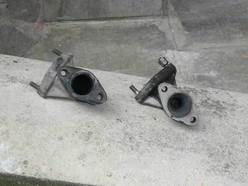

angelo255 Inviato 5 Giugno 2009 Segnala Inviato 5 Giugno 2009 poi dicci cosa monti.... se la vespa e' modificata o meno.... per il fatto che non fa piu' di 50... anche da solo... ed in salita.... puo' dipendere..... (se hai un 50.... e' gia tanto ke ti fa 50) cmq... secondo me hai il collettore di scarico strozzato.... cioe'.... il collettore di scarico.... e' il quel gomito dove si attacca la maritta.... quel gomito ke e' anche attaccato al cilindro.... quello a destra e' strozzato....(puoi notare che e' piu' piccolo.... ha un diametro di 10mm) e quello a sinistra e' giusto.... (diametro di 30mm) spero risolverai i tuoi problemi Cita
