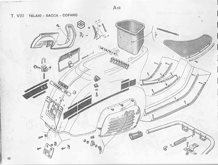

Ciao a tutti, devo montare la levetta dello sportellino motore sulla mia Primavere 125 e avrei qualche dubbio. Come si monta? Nel kit che ho acquistato ci sono:
- levetta esterna;
- fermo interno a mezzaluna;
- una rondella in metallo con foro centrale rotondo;
- uno spessore in plastica con foro centrale rotondo;
- uno spessorino sottile in metallo con apertura semi-elittica.
Non ho ancora provato a montarlo, ma preferivo avere qualche consiglio per evitare di fare danni!
Grazie a tutti per l'aiuto!
Valerio
Ho provato a montare la leva, ma non non riesco a capire come si deve fare per fermarla.
Ho montato nell'ordine dall'esterno:
- levetta; rondella in plastica trasparente, sportello motore, fermo a mezzaluna, rondella con apertura elittica (quella piu sottile), rondella in metallo con foro rotondo...
dopo di che nebbia...a causa dell'inesperienza non sono riuscito a muovermi oltre...
Qualcuno può aiutarmi?????? GrazieE:confused::confused::confused::confused:
L'ho montato e funziona, sforza un pochino ma cmq va bene...forellino da 2.5 al centro del perno della levetta, rondella di spessore e vite a chiudere il tutto...per ora tiene, se dovesse mollarsi metto un po di fermafiletto.
