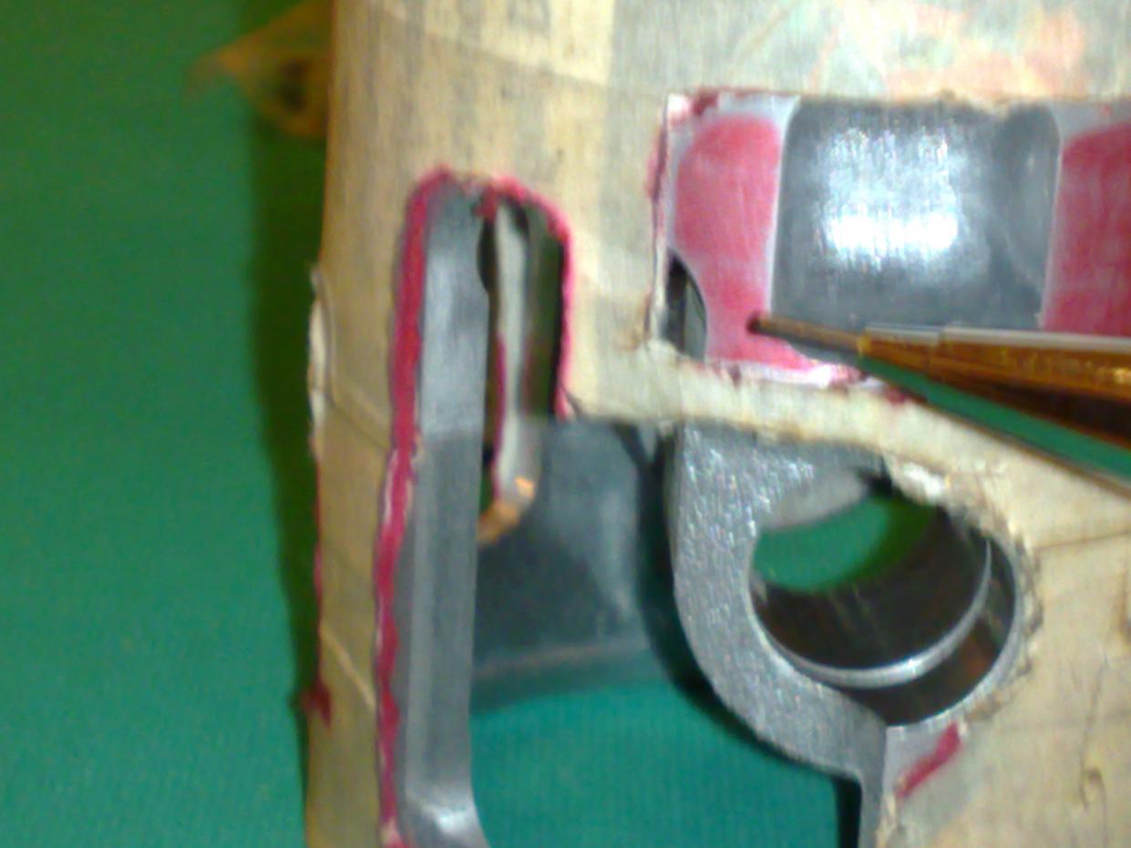

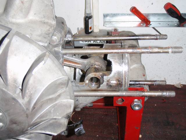

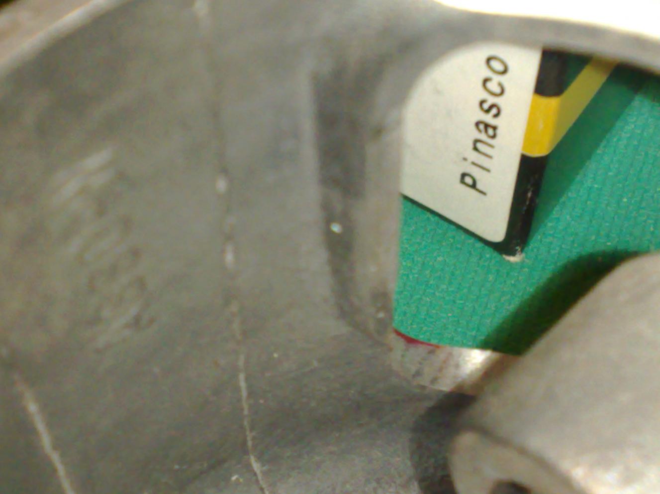

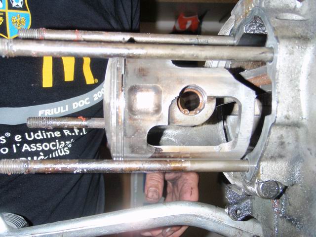

Bene , rientrando dalla val camonica mi è successo un leggero e spiacevole inconveniente:
ecco qui vediamo se riesco a postare la foto di cosa ho trovato nel cilindro.
la mia configurazione era:
blocco p200e
cambio originale
frizione molle originali +4 dischi dr
pinasco 215
spessore sotto da 1.5mm
testa worb5
albero mazzucchelli corsa 60
raccordo travaso
carburatore 26/26 sip
filtor t5
getto max 122
getto min. (non mi ricordo cosa montavo)
scatola raccordata
marmitta padellino faco
anticipo tra A ed it
da cosa potrebbe esssere stato causato il fatto?
Premetto che dalle verifiche che avevo fatto il piistone non toccava il carter nel pmi e la gabbia a rulli era intatta.

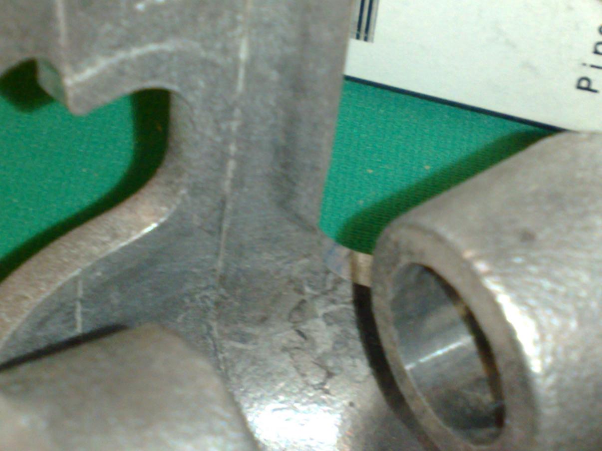

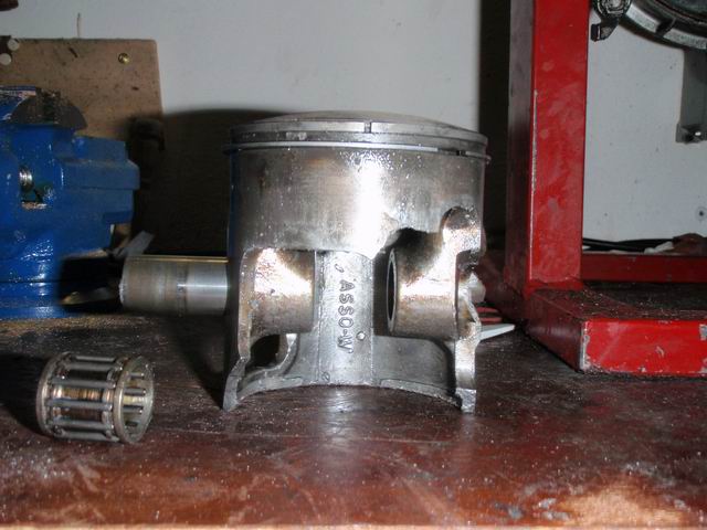

mai vista una cosa del genere!
sicuro che i rullini della gabbia ci siano tutti?
guarda la freccia in foto, sembra mancarne uno, magari pero cedo male io....
mi spiace proprio....
controlla anche il piede di biella, la sede in cui va inserito la gabbia a rulli, può darsi che sia rovinata.
Cmq la cricca sembra essere partita dal punto in cui è stata indebolita la cornice di rinforzo della finestratura del travaso dx.

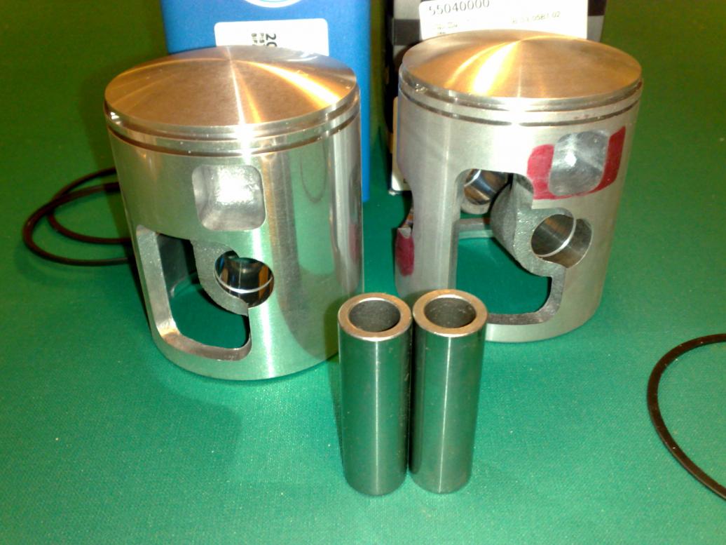

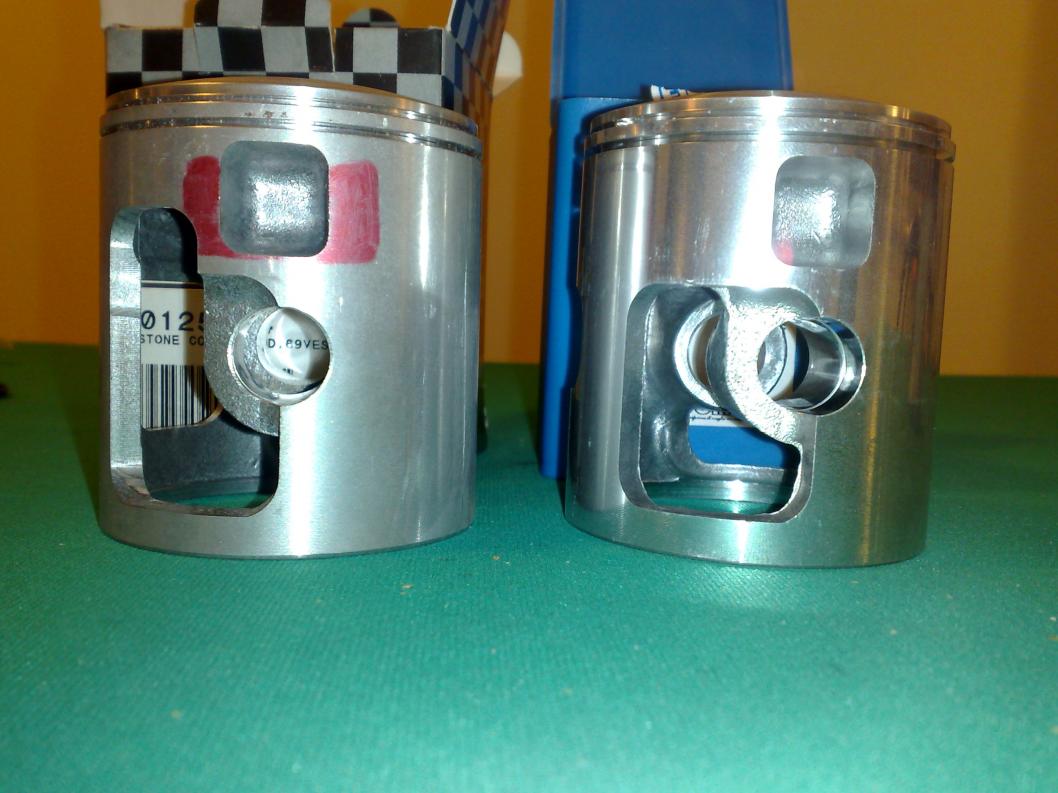

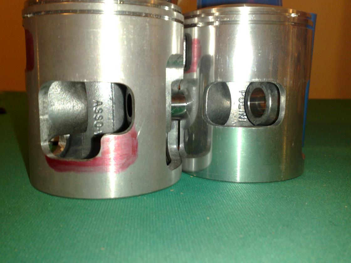

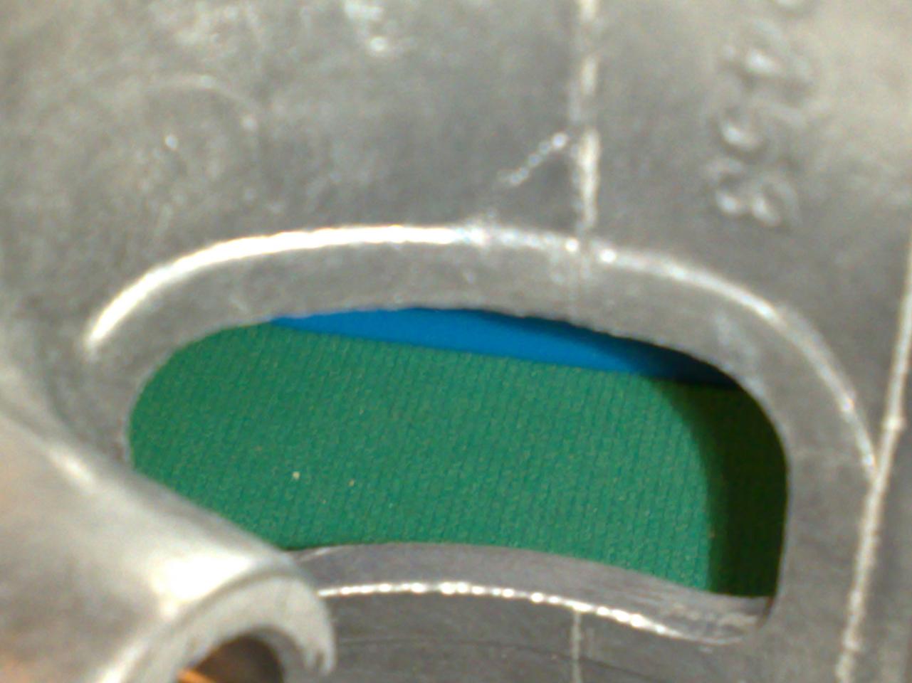

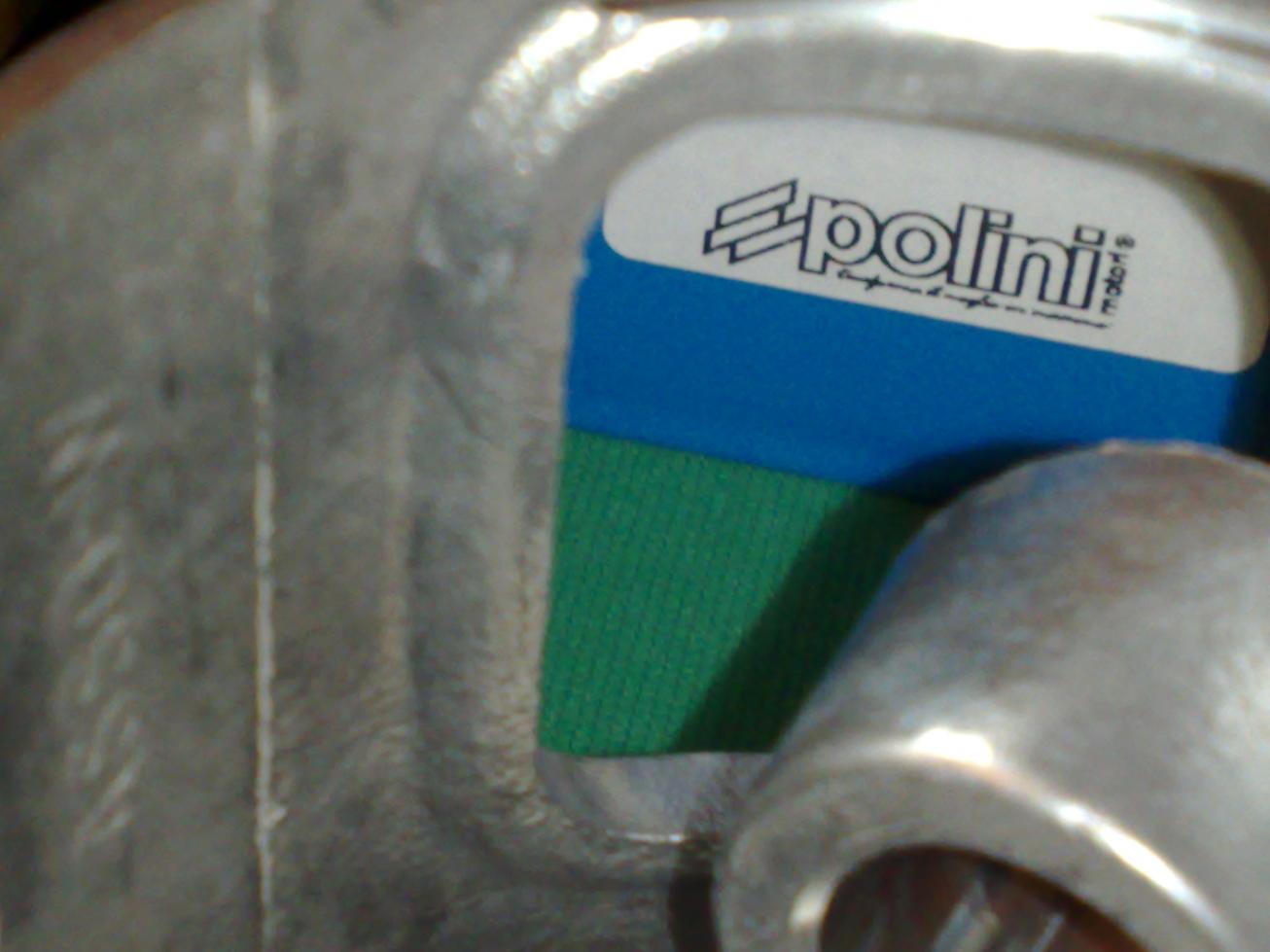

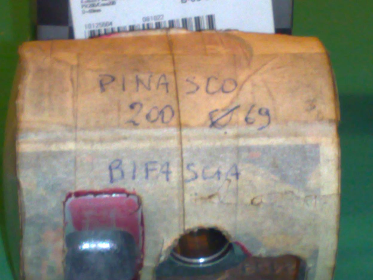

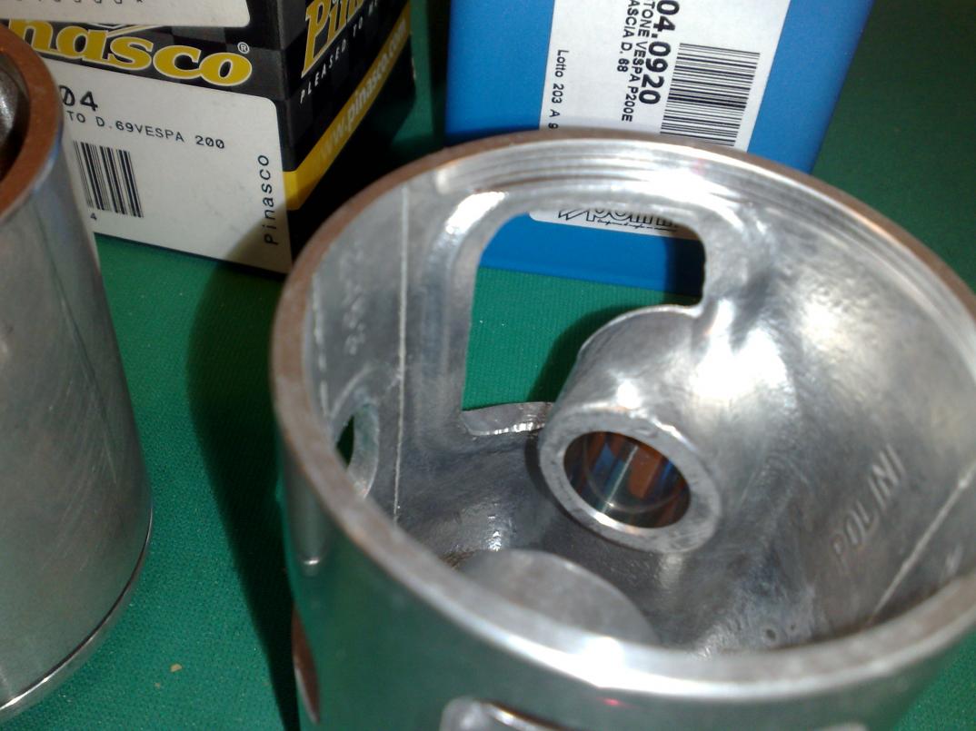

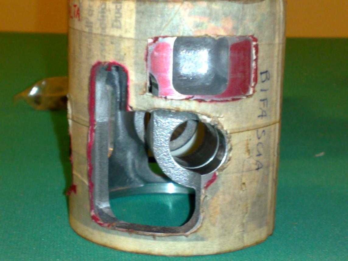

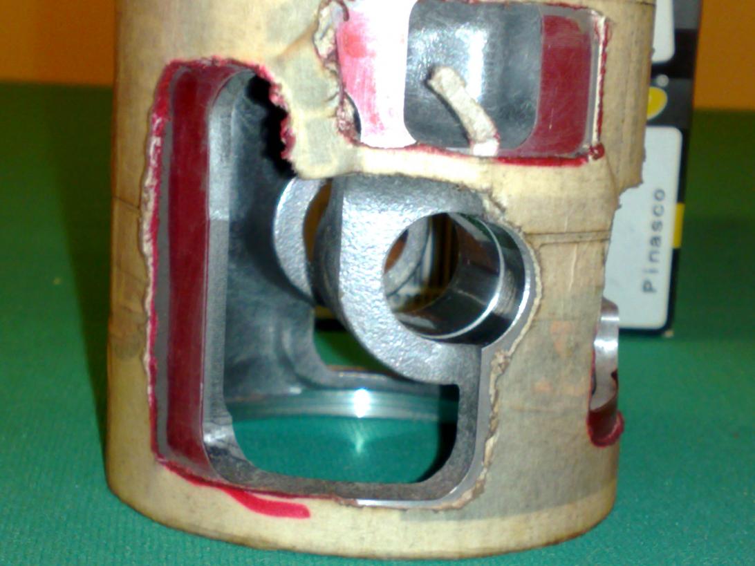

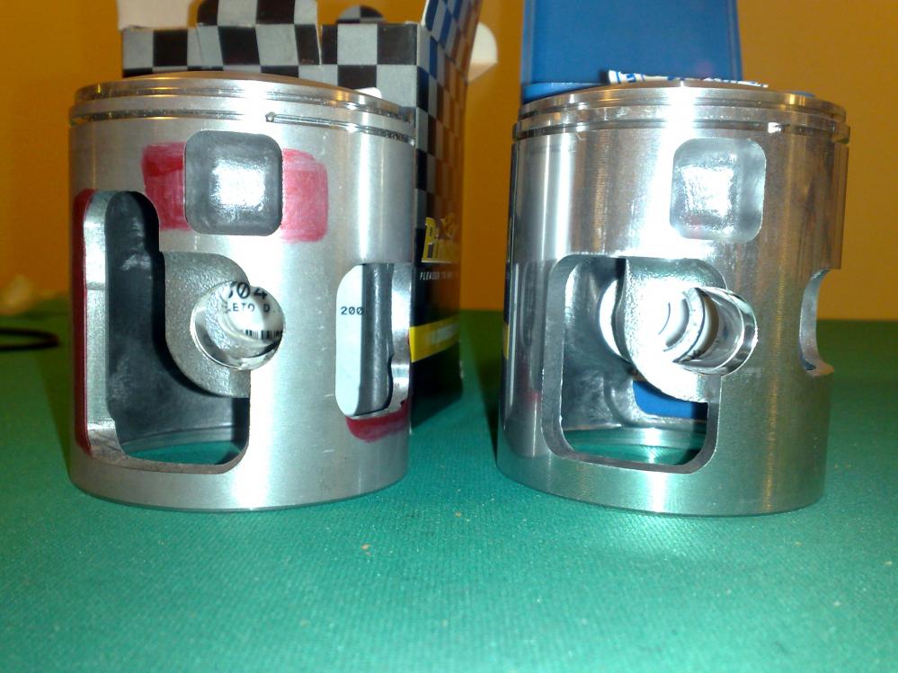

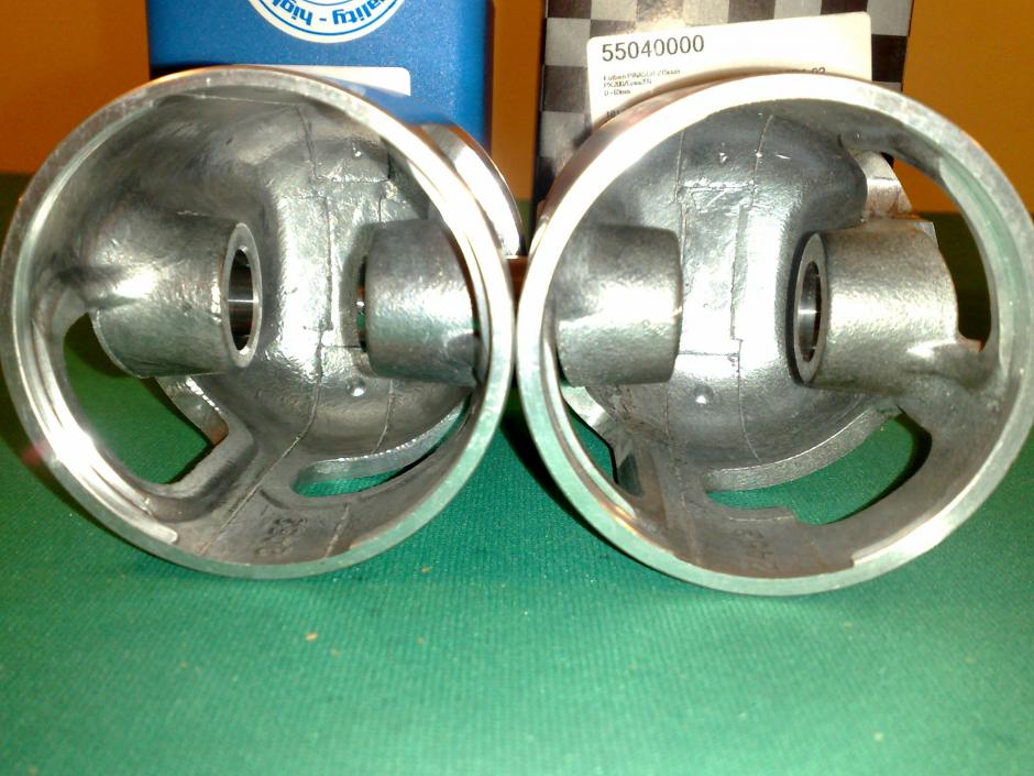

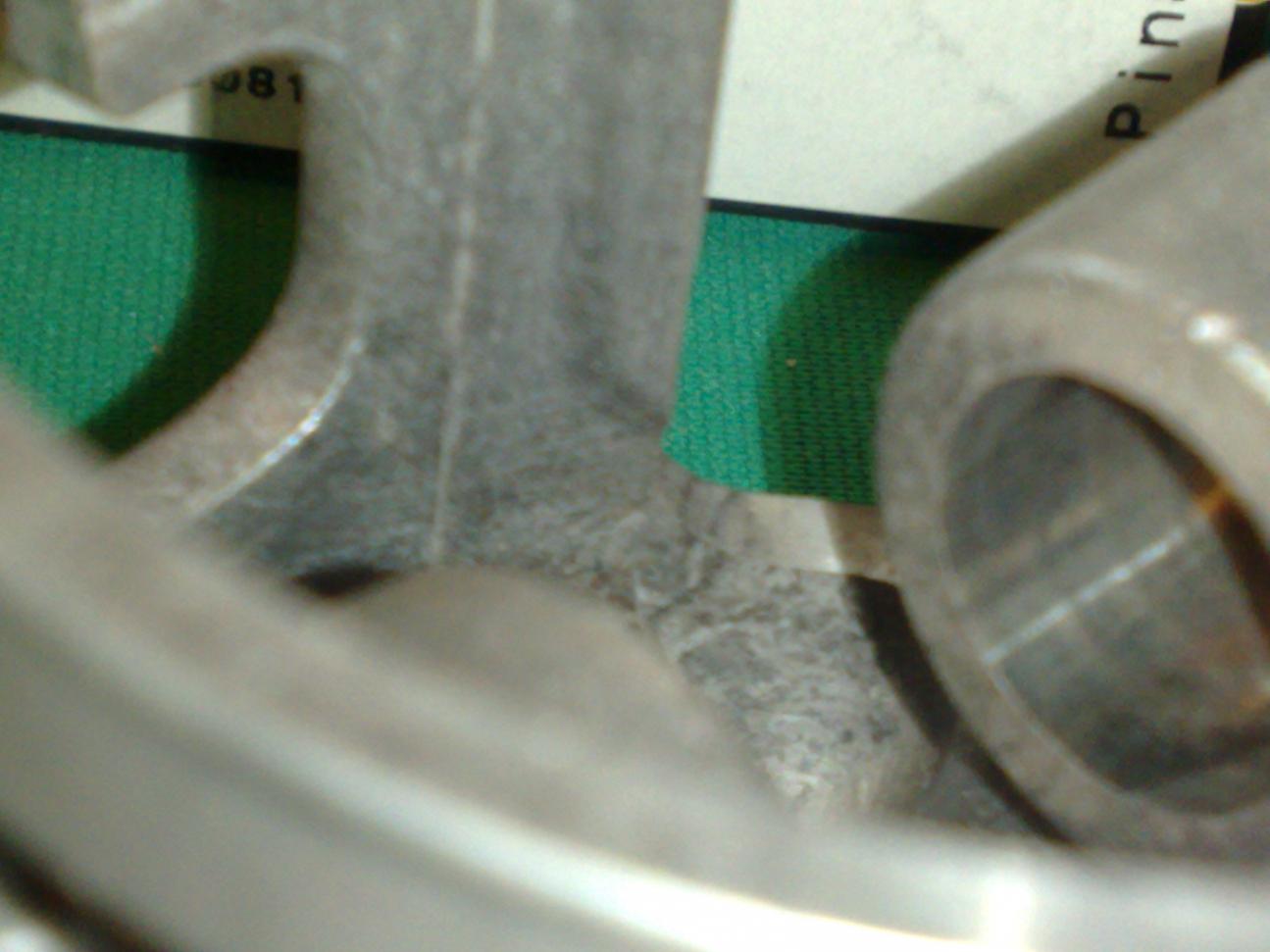

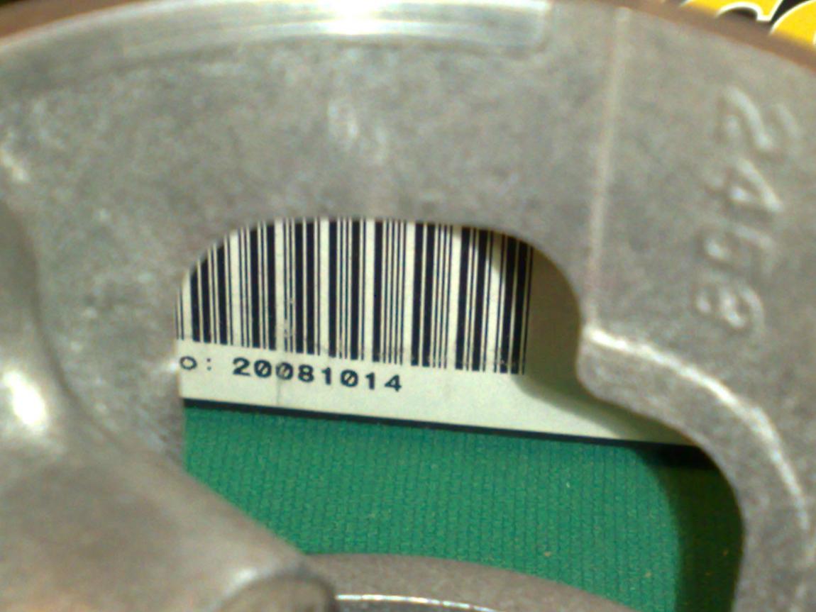

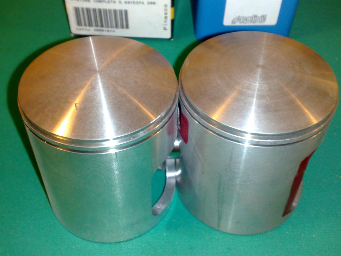

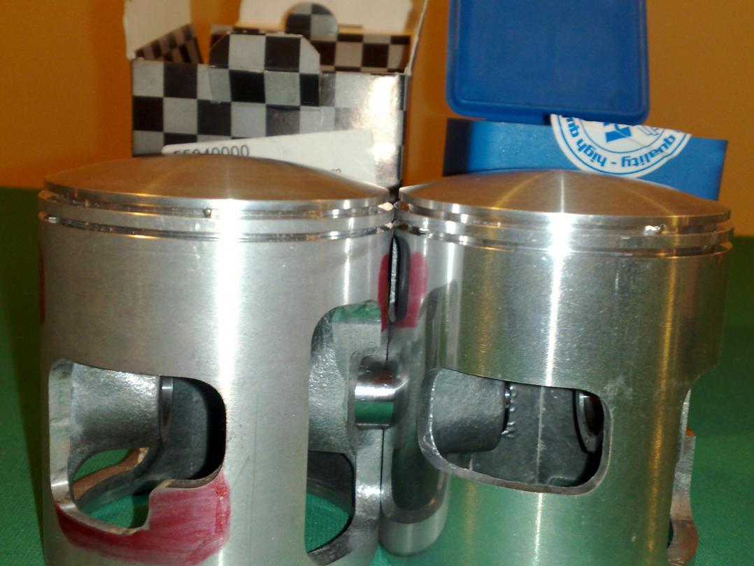

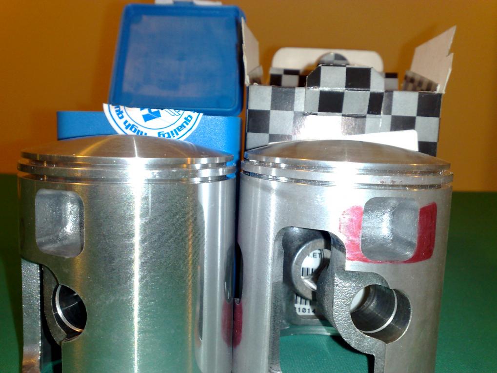

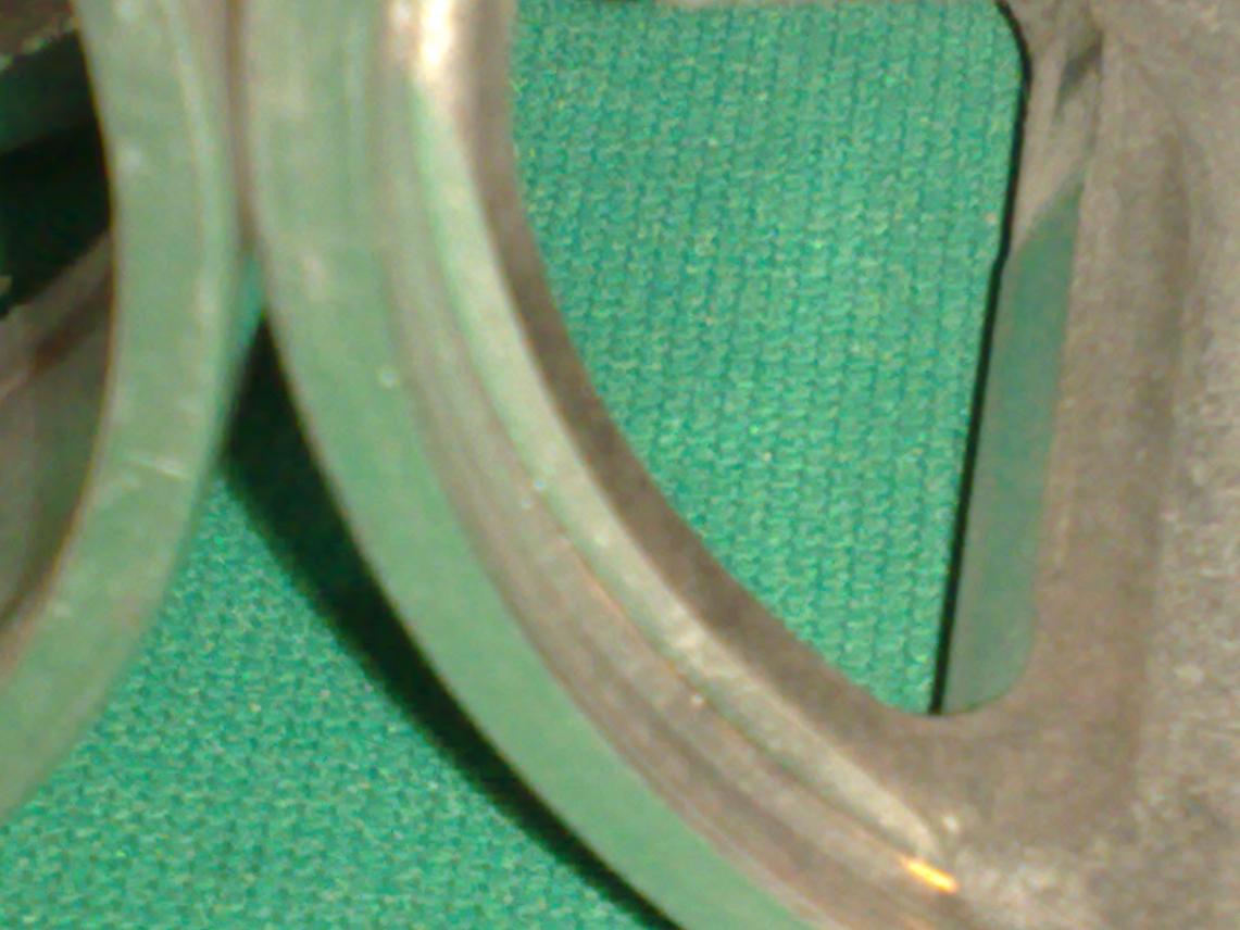

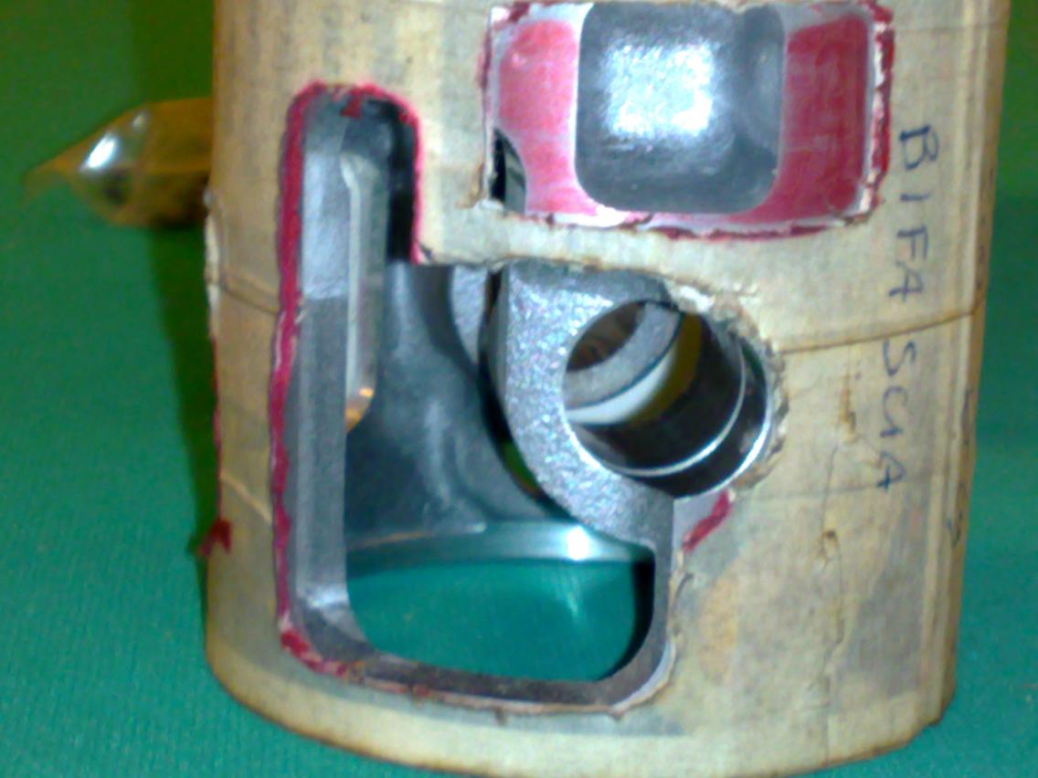

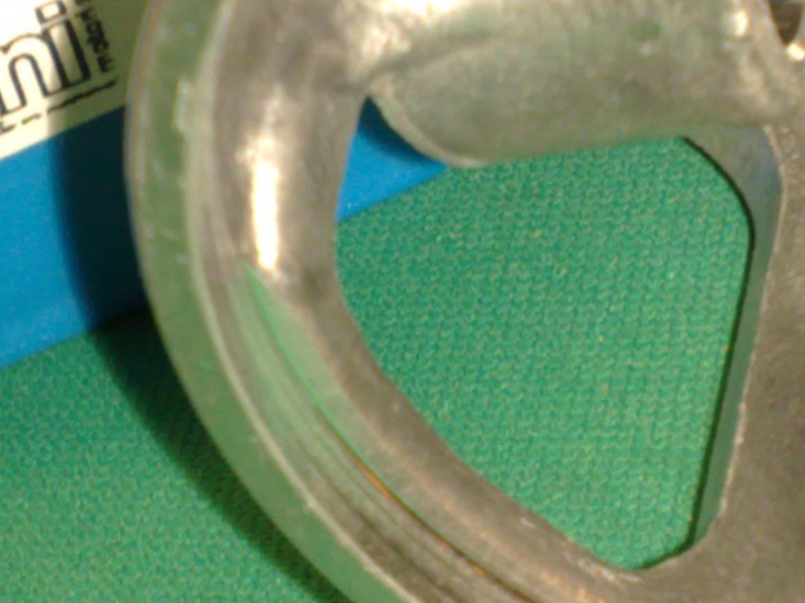

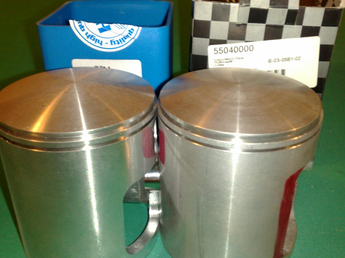

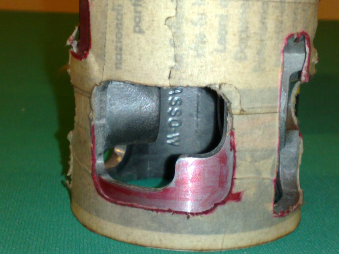

Allego una serie di foto che comparano un pistone Polini bifascia diam 68 con un Pinasco bifascia diam 69.
Il Pinasco sembra derivare dal Polini, con alcune lavorazioni fatte a posteriori.
Nelle ultime foto ho messo su una "camicetta" realizzata sul pistone del mio 225, acquistato nel 2005 ma vecchio di chissà quanti anni; come si vede ci sono differenze, soprattutto sul travaso sx, che il mio vecchio pistone scopre completamente, mentre lo stesso non succede col pistone ultimo tipo (quello che sembra derivare dal Polini).
ho controllato meglio la gabbietta. perfetta
Cero che i 2 pistoni polini e pinasco sono fratelli.

ma dicci un pò anche come è accaduto... come stavi andando al momento dell'accaduto...
gli spigoli delle luci del cilindro, anche quelle inferiori, come sono? a lama o smussati, sembra si sia impuntato qualcosa per ridursi in quel modo....
Ho avuto due cedimenti, nel primo ero in accelerazione in salita e avevo appena sorpassato una matiz che nei tornanti mi faceva mettere in prima. Qiu ho sentito un rumore metallico sul momento ho pensato d'aver schiavettato. Mi sono fermato subito. Ho spinto la vespa in una piazzola ( e sulle salite del tonale è una bella fatica) ho aperto la testa ed ecco li l'alluminio. Ho pulito, tichiuso e ho fatto il passo poi la discesa e a 10 km da trento a zambana vecchia c'è stato il cedimento definitivo.

Ciao,
volevo chiederti se il pistone "esploso" che avevi su era quello originario del Kit oppure un'altro.....
perchè se fosse un'altro può anche essere che il pistone non avesse la giusta tolleranza con il cilindro....
dico questo perchè io ho due Kit D.A. nuovi i cui pistoni entrambi vertex sono di misure diverse.....uno ha stampigliata la lettera A e monta sul cilindro con la lettera A mentre l'altro ha la lettera C e monta sul cilindro con la lettera C.....
Trattandosi di cilindro con canna cromata è importante mettere su il pistone con la giusta tolleranza....
la "raffinatezza" delle lettere di accoppiamento cilindro/pistone sugli ultimi pistoni (derivati dal Polini) non c'è più; se vuoi un pistone ti danno un pistone, senza lettera o altro.
lo spessore sotto non centra, non ci sono segni, potrebbe essere che con le dilatazioni in qualche caso il pistone possa aver toccato il carter nel pmi (come ipotizzato da mr oizo in vr). non lo so potrebbe essere dovrò verificarlo ma come? ora è tutto pieno di segni è come cercare di capire se un auto era ammaccata prima di un incidente. in ogni caso mi sono rovinato le finanze sig. sig.
è vero però che prima del danno un certo tintinnio è andato aumentando con il passare dei chilometri come se il pistone si fosse aperto nella parte inferiore sino spaccarsi.
Modificato da etoplasma
non credo che sia così Eto! Ti sarebbe successo prima, molto prima! Per me è un pistone diffettoso, oltre ad avere degli scavi che mi mettono i brividi..... Il tuo motore lo ho provato e sentito, andava bene.
o davvero arrivava a filo dei carter al pmi oppure il pistone era difettoso..
prova a sentire thurbo magari in qualche modo riesce ad aiutarti!
per il discorso pinasco polini..
il 2 fasce polini è per me ispirato al 99% dal pinasco!
io lo dissi quando usci il kit polini 2 fasce qualche anno fà.
l'unica differenza è il prezzo!! il polini io lo pagai meno di 70 euro quello pinasco pare costare molto di più!!e non credo per quei 0.5mm di diametro in più...

pero un pistone dfettoso che si rompe dopo 12.000 km..... pero cista booo...
forse arcobalenoevo voleva intendere che un pezzettino di spessore sia stato aspirato dal cilindro e abbia fatto il danno
era sucesso anche a lupino con uno spessore in testa
andava bene parole sante. Non so cosa pensare, se non trovo un motivo valido e per esclusione arrivo a pensare sia colpa del pistone, con che coraggio ne compro un altro? cosa faccio passo al malossi (non penso che faccia per me) passo all'originale (che palle)...giusto per parlare...
Potrebbe essere partito prima l'albero e aver fatto lavorare male il pistone? questa mattina ho dato un occhio. la biella ha un gioco pazzesco si muove quasi liberamente in tutte le direzioni. fatto sta penso che la biella sia partita a causa della rottura del pistone e non viceversa.
