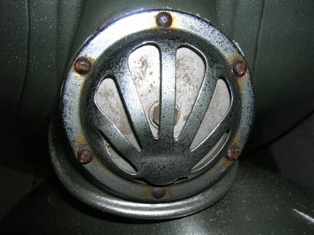

Altra questione è il clacson.. il taglio sulla testa si spana solo a guardarlo!

Per il clacson, puoi provare con un seghetto, molto molto piano, a rifare melio l'intaglio per il cacciavie, poi cosa importantissima devi trovare un cacciavite con una sezione perfetta per quelle viti, sennò ti si spanano e poi addio.
Oppure se riesci a togliere la forca prima, quelle viti del clacson dovrebbero sporgere abbastanza dietro, magari riesci a girarle con le pinze da dietro.

Per il clacson ho dovuto segare le viti, strappare la guarnizione ed alla fine è venuto via.. ma ho fatto la minchiata perchè il corpo delle viti son rimaste dentro!

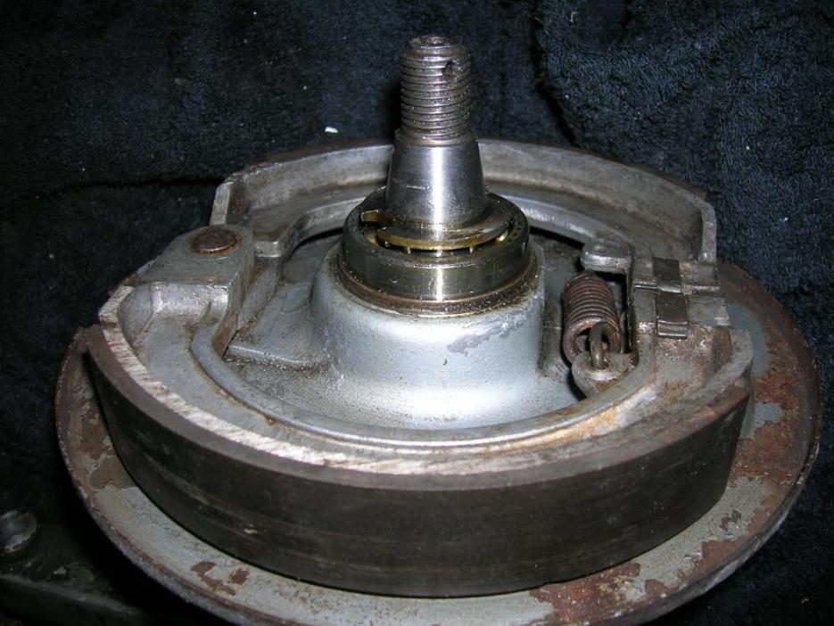

Invece ora posto per chiedere come procedere nello smontaggio.. suppongo sia il turno delle ganasce e del perno centrale ma non so come si tolgono.. quanlcuno mi aiuta con spiegazioni semplici semplici?

X le ganasce devi togliere la molla, fai attenzione, con un cacciavite prova a far leva x toglierla, dopo togli le coppiglie che tengono i due perni e tiri via le2ganasce, stai attento quando le tiri via ok?
Il perno è l'alberino del mozzo, allora mi sembra(dalla 2a foto) che il dado l'hai già svitato?
Se l'hai già svitato dovresti battere sull'albero dalla parte del biscotto e farlo uscire dalla parte del tamburo, devi battere usando qualcosa x proteggere la filettatura, quindi pyuopi mettere a contrasto un pezzo di legno, e occhio quando esce nn lo far cadere xchè si rovina, dopo devi togliere i cuscinetti...
Come suggerito ho battuto l'alberino dalla parte del biscotto con un legno... dal lato ganasce la parte che sporgeva è rientrata fino al livello del cuscinetto ma dall'altra parte a me sembra che la parte sporgente non sia uscita più di quel che era prima... e tutto continua a girare solidalmente... ODDIO HO FATTO LA CAZZATA???

scusa ma non ho capito: è bloccato oppure non sai se insistere? hai provato a battere sempre dalla parte del "biscotto" con un scalpelletto a punta infilandolo nel foro dell'alberino?
Se è duro prova a scaldare il tutto. Infatti con questo metodo (bisogna stare attenti però) si risolvono parecchi grattacapi. Ti sarebbe stato molto utle per le ghiere dellaforcella.

Grazie per la risposta.. c'hai beccato, non so se insistere perchè avendo battuto quei 2 cm dell'alberino verso l'interno mi sarei aspettato di vedere uscirne altrettanto dalla parte opposta.. ma invece sto alberino non mi sembra uscito per nulla dal lato ganasce.. insomma è rientrato ad altezza cuscinetto lato biscotto ma non è uscito dall'altra... è normale???
Guarda prova a mettere uno scalpellino dentro al foro e batti, ormai deve uscire, nn si vede bene ma sembra che si siano spostati anke i cuscinetti verso l'esterno...
Comunque nn dovrsti avere problemi ormai gli manca poco a uscire...
Occhio quando esce nn lo fare cadere in terra xchè si rovina...
