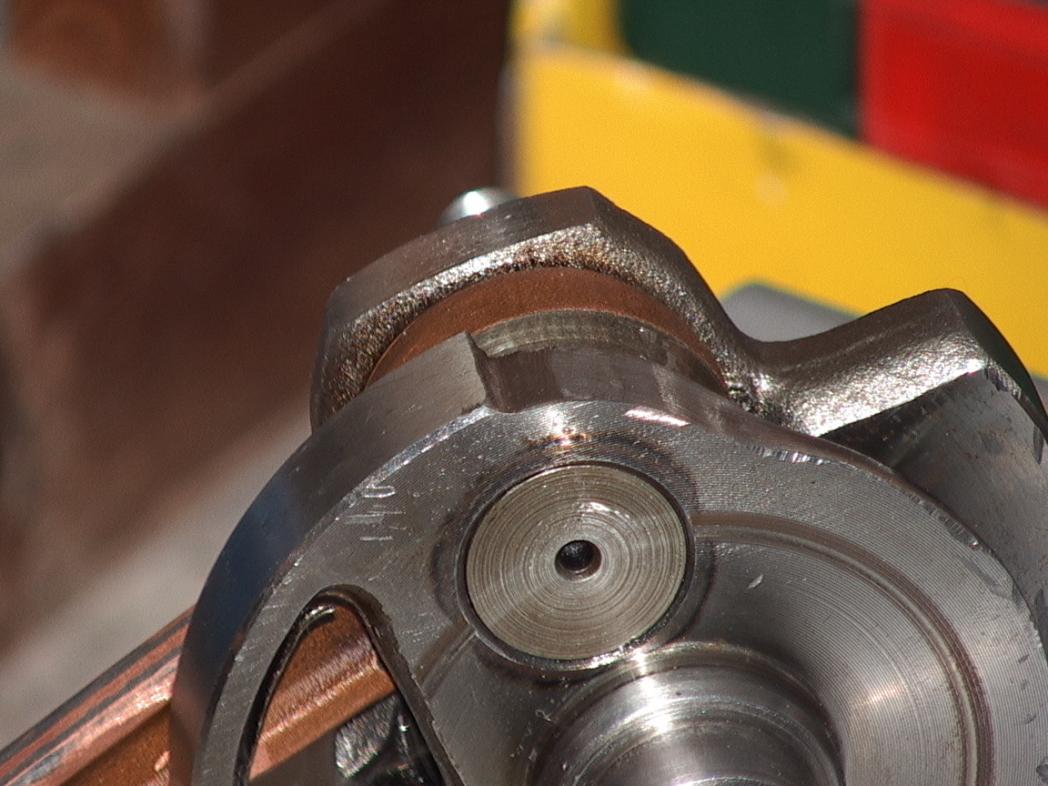

dunca Inviato 2 Settembre 2009 Autore Segnala Inviato 2 Settembre 2009 si il paraolio è un corteco tuttagomma, l'albero non penso che giri storto perchè sennò in rettifica penso che me l'avrebbero detto quando l'ho fatto controllare 2000 km fa. Anche quando ho aperto la prima volta ho trovato il paraolio leggermente uscito dalla sede, messo di traverso insomma ed ha pure segnato l'albero (come si può ben vedere in foto). Il motore non l'ho ancora aperto perchè ho bisogno di un mezzo di trasporto, credo che entro sabato lo aprirò. ps: mi è sembrato di leggere da qualche parte che per fissarlo potrei usare un sigillante per guarnizioni e puntellare attorno alla sede, confermate? Cita

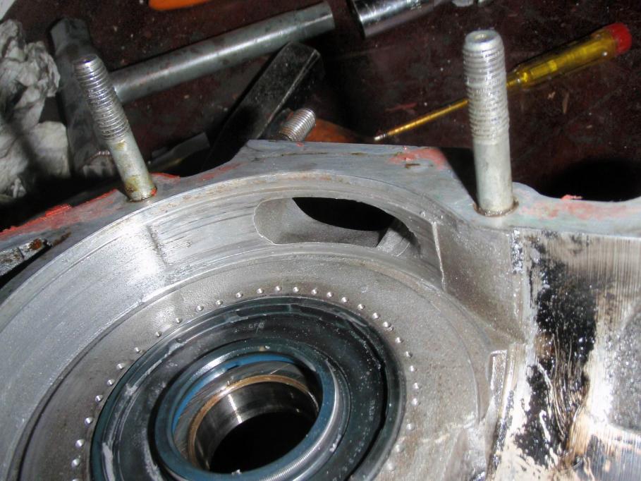

etoplasma Inviato 2 Settembre 2009 Segnala Inviato 2 Settembre 2009 io ho risolto così e da allora i paraoli corteco o in ferro tengono (tranne 1 di una marca ignobile). Mi hanno bolinato il bordo della sede del paraolio e si sono create delle micro pretuberanze che lo aiutano a rimanere al suo posto Cita

etoplasma Inviato 3 Settembre 2009 Segnala Inviato 3 Settembre 2009 ma al momento di estrarre il cuscinetto tutto questo non influisce? no il bordo è leggermente + largo rispetto al cuscinetto. le pretuberanze che si formano quasi non si vedono, te ne accorgi appena passando il dito sul bordo. Logicamente + bolini vicino al bordo + l'alluminio viene spinto verso il centro della sede del paraolio io però avevo la sede molto rovinata, il bordo era stato raschiato dal cuscinetto in ferro che si era sfilato. tra paretesi quando mi è partito il cuscinetto in ferro, il ferro si è avvolto sull'albero si è tranciato e si è infilato nei travasi facendo macelli qua e la. (P.S. meglio le more con gli occhi neri e belle sane) Cita
