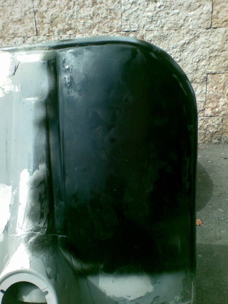

ora sono alle prese con l'altro lato dello scudo...quello messo peggio
Dato che al tatto mi sembrava pieno di magagne gli go dato una spruzzata con del nero e questo è il risultato!!
come mi consigli di procedere...stucco tutto o mi metto con martello e tassello....!

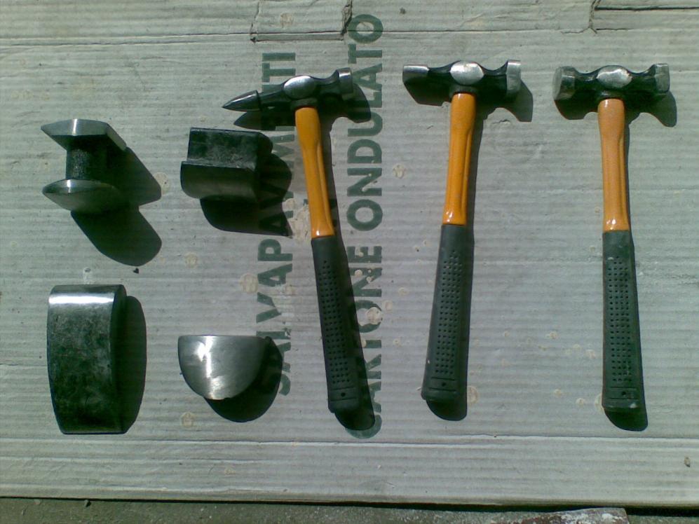

PS:allego anche una foto degli "attrezzi" che ho a disposizione
ciao ciao

Cerca di raddrizzare al meglio la lamiera,col martello , tenendo dal lato opposto il tassello,devi stare attento a non martellare troppo "pesante" altrimenti la dilati troppo e rimarrebbe troppo bombata in fuori.Per "sentire" dove ci sono avvallamenti e punti alti devi passare la mano dall'alto in basso e da dx a sx (non le dita! la mano! appoggiando anche il palmo) il nero che hai dato praticamente non seve, se riesci a sentire le deformazioni facendo come ti ho descritto.
Dalla foto mi pare che anche il nasello non sia ben messo.Prova a vedere che risultati riesci a ottenere,considerando che dovrai per forza di cose usare anche lo stucco, dovrai stuccare lo scudo sia dalla parte esterna che interna e carteggiarlo con estrema cura,
Ovviamente i risultati non potranno essere "professionali"ma l'unico modo per cominciare a imparare e quello di provare!!
La scelta del tassello dipende dal punto che devi raddrizzare, in linea di massima per le parti piatte, ne usi uno piatto, per le parti concave o convesse ti regoli di conseguenza,per lo scudo ne potresti usare uno convesso (tenendolo nella parte interna) per il martello ne puoi usare uno con testa piatta o se c'è zigrinata, ancora meglio, ti facilita il lavoro,xkè vedi dove hai martellato;vai leggero con le martellate!!!
