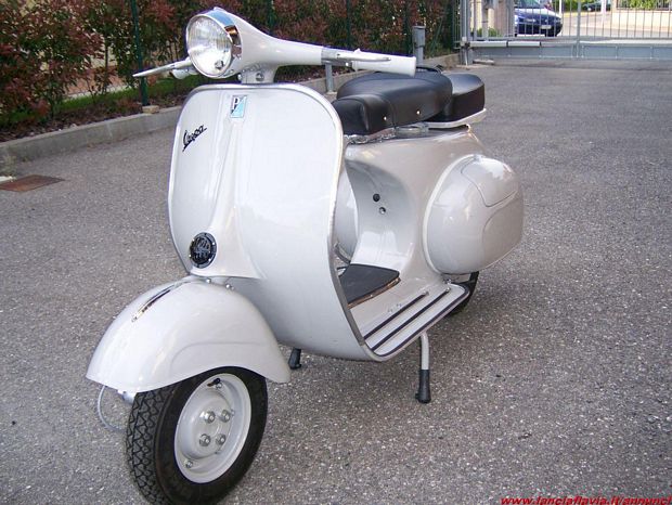

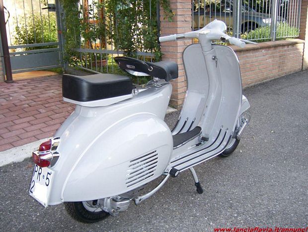

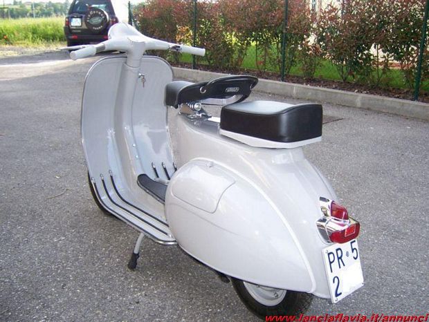

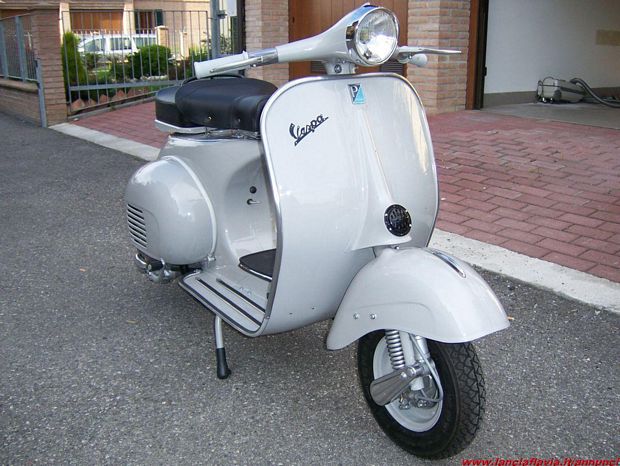

Purtroppo non sono ancora riuscito a vedere dal vivo una VNB3T restaurata completamente... varie vicessitudi mi hanno fatto perdere mostre, raduni e tutto il resto.
Allora sono costretto a cercare immagini e foto su internet, in modo tale da avere un obiettivo dal quale prendere spunto.
Le migliori immagini che ho trovato sono queste... si riferisco a una VNB3T del 61 come la mia.
Volevo chiedere a voi esperti se è un restauro corretto.
Ci sono solo alcuni particolari che non mi convincono....
1. I numeri delle marce sul manubrio...sono rossi. E' corretto?
2. la scritta vespa è nera... anche se sul grigio ci sta molto bene, non dovrebbe essere argentata?
3. Il clacson nero... anche questo mi piace ma non so se l'originale era nero o cromato
4. La forcella + l'ammortizzatore + molla + mozzo ruota, non dovrebbero essere completamente verniciati dello stesso colore della carrozzeria?
5. E' corretto che per il passeggero ci sia il cuscino e non il sellino posteriore?
Inoltre... la staffa sulla quale è appoggiato il cuscino posteriore... è il portapacchi o è una staffa diversa?
Grazie in anticipo a tutti quelli che mi daranno una mano!

1. No, assolutamente...
2. è giusta nera ;)
3. giusto anche questo in nero con le feritoie verticali... è giusto qullo in foto insomma...
4. La forcella e il mozzo ruota si, vanno in tinta... la molla e l'ammortizzatore no, vanno zincati...
5. Si
6. è il portapacchi
