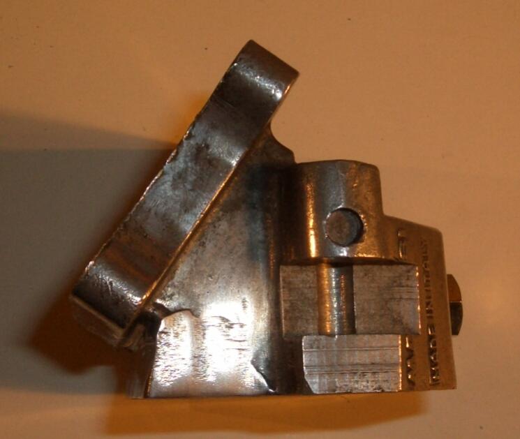

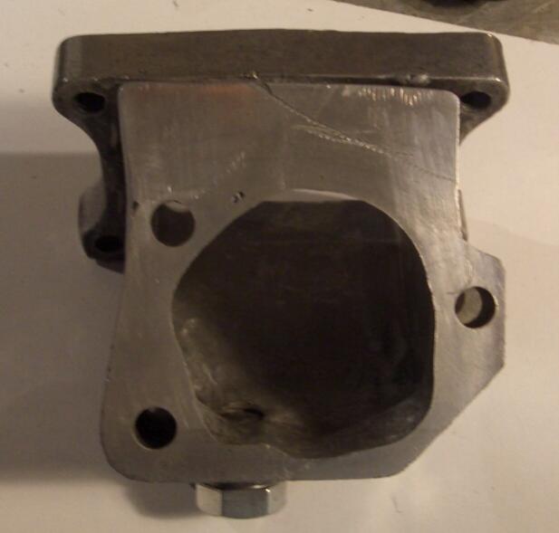

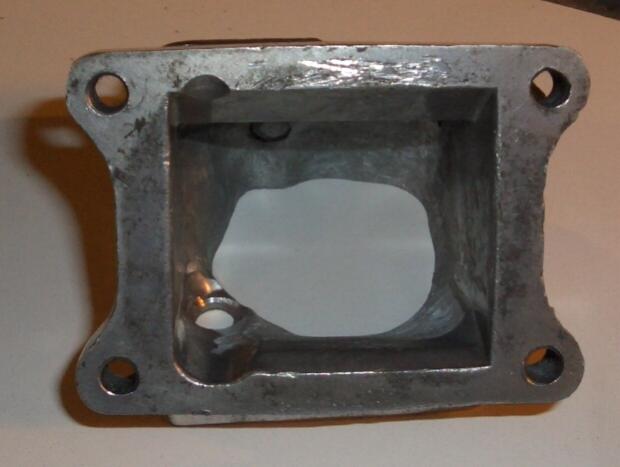

pirmilisi Inviato 9 Novembre 2009 Segnala Inviato 9 Novembre 2009 ciao a tutti, sapevo che il collettore malossi non fosse dei migliori, ma da quello che vedo sembra fatto proprio male (per non dire qualcosa di peggio). Vada per le fresature, vada per tutti gli scalini, ma addirittura la sede di una vite non e' in asse fra un pezzo e l'altro... purtroppo non ho aperto subito la confezione con il collettore, percio' non l'ho potuto nemmeno rendere al negoziaante. Ho scritto alla malossi la prima volta 3 settimane fa e la seconda 2 settimane fa, ma ovviamente nessuno mi ha risposto. Ora volevo sia sapere l'esperienza che avevte avuto voi con la Malossi, se l'avete avuta, sia lasciare testimonianza con alcune foto nel caso qualcuno fosse indeciso se prendere questo collettore oppure no Cita
PhantomEVO Inviato 9 Novembre 2009 Segnala Inviato 9 Novembre 2009 confermo, il meccanico ha dovuto fresare qua e la e fare mille accorgimenti per potere montare a dovere questo accrocchio di metallo. le viti non si avvitavano correttamente !! Cita
M944 Inviato 9 Novembre 2009 Segnala Inviato 9 Novembre 2009 Il collettore malossi............. - OGGETTO DISCRETO..per un'elaborazione da hobbysta!!!! - OGGETTO CESSO!!! per un'elaborazione seria!!! io nel mio motore...e' diventato un blocco di saldatura...di malossi non c'e' rimasto niente!!!!nemmeno le viti.....pero ADESSO VA BENE_smile_!!! per un uso prendi e monta senza star a guardare mille cose...lo reputo sufficente...ma per il resto.......... e se cercate qualcosa di serio... NON COMPRATELO!!!!!!! ...oltre al fatto che una volta che avete sistemato il porta pacco ...DOVRETE BESTEMMIARE, prima con la cuspide che e VOMITEVOLE..... poi con il collettore che ...se non ci si mette le mani.... SPUTA IL CARBURATORE e SI CREPA... il mio pero.....da due anni e ' montato senza nessun problema_smile_ pero... HO MESSO LE MANI ANCHE LI!!!!! se dovessi ricomprarlo....vi rispondo NO, me lo faccio da zero come dico io!!! PARERE ED ESPERIENZE VISSUTE PERSONALMENTE!! Cita

paololes Inviato 9 Novembre 2009 Segnala Inviato 9 Novembre 2009 ha dimenticavo se si misura il diametro interno del collettore di gomma lato carburatore a la misura di 28mm allora mi chiedo con questa strozzatura il carburo da 30 che cè lo mettono a fare? e per non dire che se facciamo il calcolo della superfice del guida flussi non arriviamo nemmeno al carburo da 28 allora se si modifica scalino + collettore e guidaflussi puo andare anche bene ma preso e montato è ma vera scifezza!!!! Cita

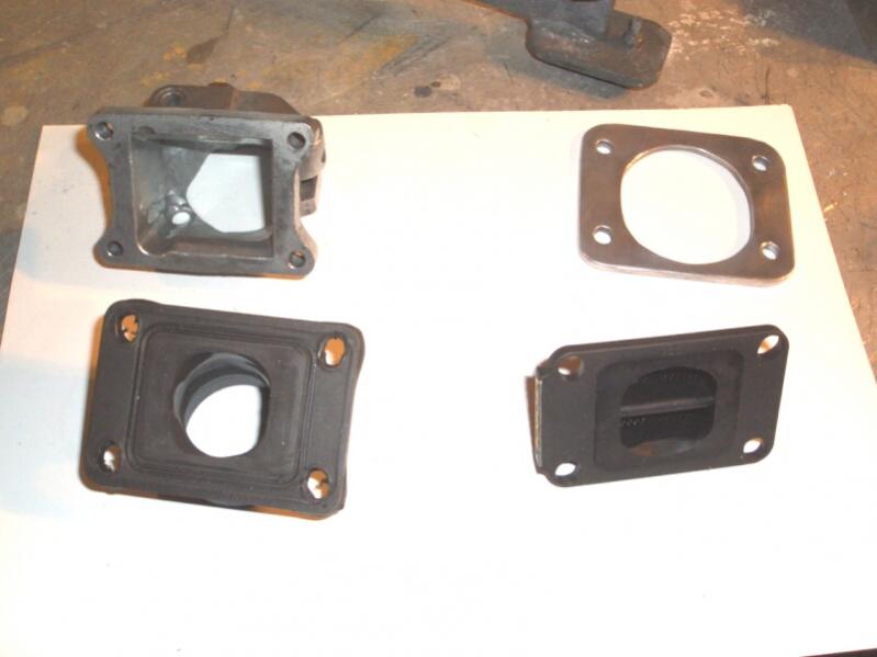

uferrari Inviato 9 Novembre 2009 Segnala Inviato 9 Novembre 2009 Effettivamente occorre rimaneggiarlo un po', il collettore in gomma è un po' una chiavica, per farlo rimanere attaccato ho fatto delle piccole punzonature sul carburatore ed adesso non si muove più. Ti allego qualche immagine Cita
AlePx Inviato 9 Novembre 2009 Segnala Inviato 9 Novembre 2009 io l'ho lavorato più o meno come quello di uferrari. il guida-flussi (per modo di dire) in ogni caso con il collettore in gomma non si usa Cita
pirmilisi Inviato 10 Novembre 2009 Autore Segnala Inviato 10 Novembre 2009 almeno mi consolo che non sono l'unico... ad aver visto qualche foto non l'avrei mai preso e purtroppo quello scootermax l'ho visto troppo tardi... bhe' visto cosa mi son ritrovato fra le mani se potessi tornare indietro non lo comprerei di certo, invece adesso lo sto lavorando un po' Cita
uferrari Inviato 10 Novembre 2009 Segnala Inviato 10 Novembre 2009 (modificato) il guida-flussi (per modo di dire) in ogni caso con il collettore in gomma non si usa Io ho tagliato i guidaflussi dal collettore in gomma e l'ho raccordato con l'ingresso al guidaflussi del pacco lamellare v-force 3 Modificato 10 Novembre 2009 da uferrari Cita
