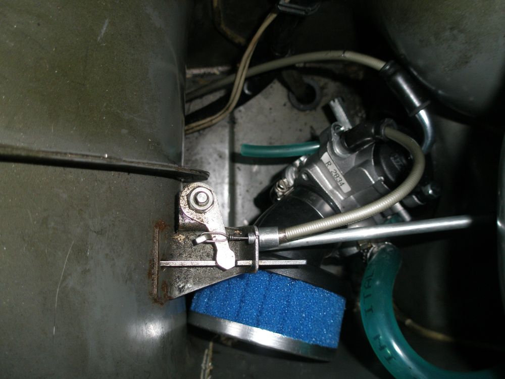

matteo0010 Inviato 6 Gennaio 2010 Autore Segnala Inviato 6 Gennaio 2010 Infatti la mia intenzione era di montare collettore e carburatore Polini del 24...Prendendomela con calma,e litigando con un prigioniero bloccato,alla fine sono riuscito ad ottenere il risultato come da foto!Due pedalate ed è partita!Appena il clima sarà più clemente,farò collaudo su strada! Cita
matteo0010 Inviato 18 Gennaio 2010 Autore Segnala Inviato 18 Gennaio 2010 Rieccomi quà!Dopo aver montato il collettore con carburatore Polini,ho notato che spande un pò dall'attacco al carter..eppure ho messo la sua guarnizione!C'è un qualcosa con cui potrei isolare meglio l'attacco collettore-carter?Grazie,e un saluto a tutti! Cita
vespaet3 Inviato 18 Gennaio 2010 Segnala Inviato 18 Gennaio 2010 guarnizione nuova e un filo di ermetico per guarnizioni o di pasta nera Cita
