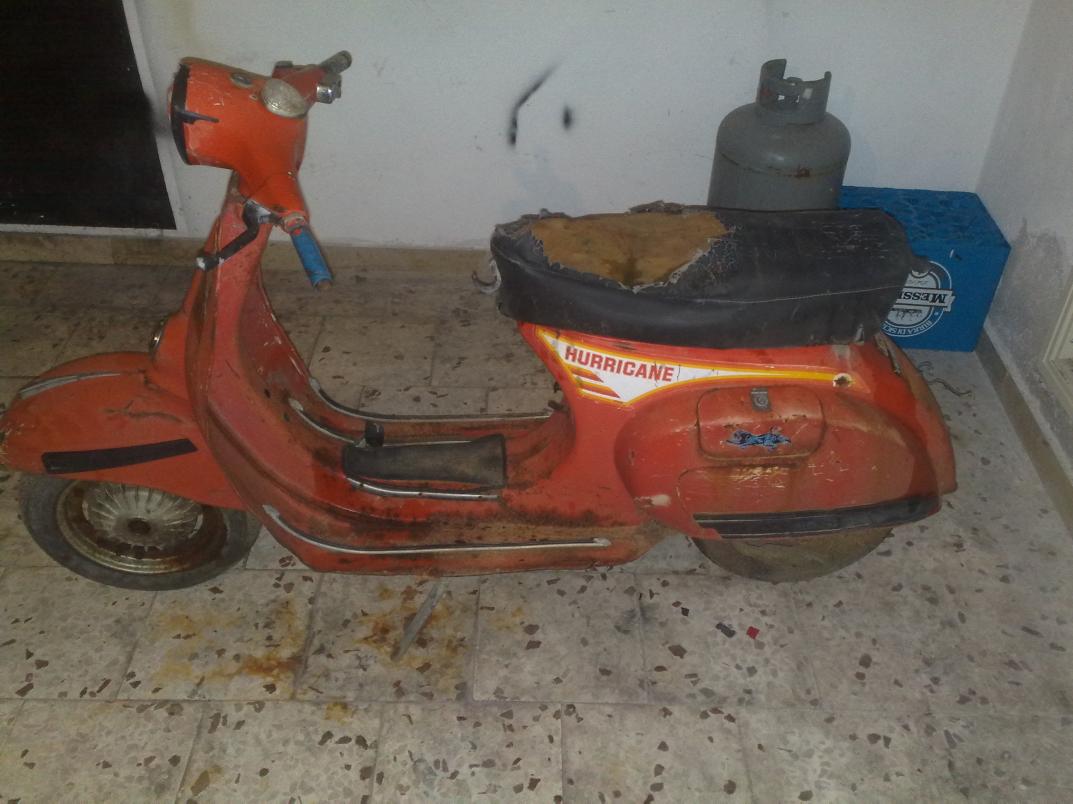

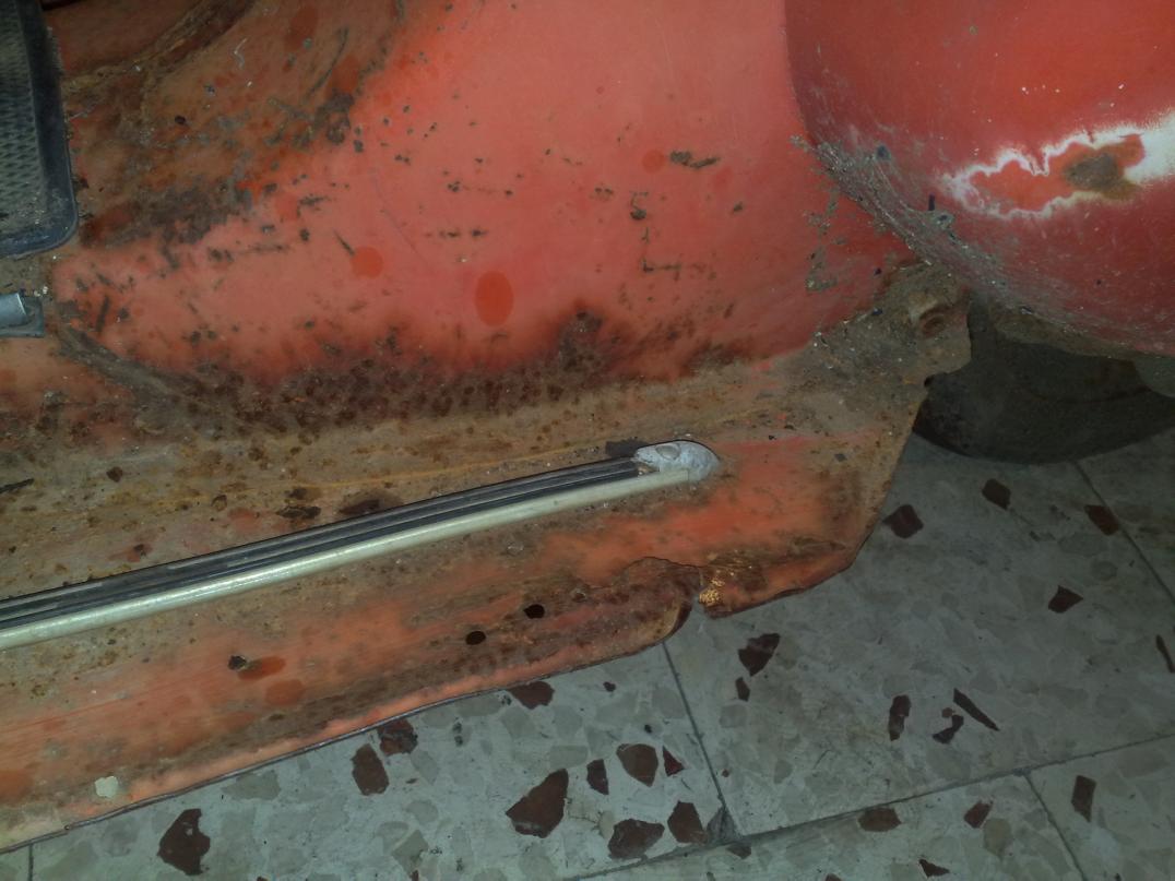

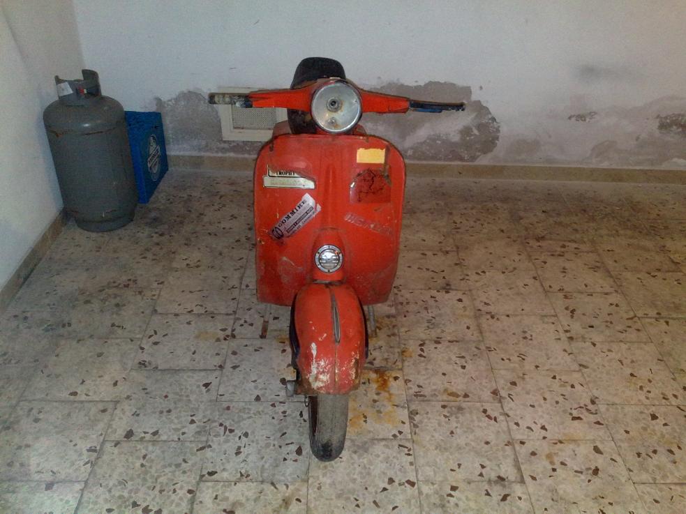

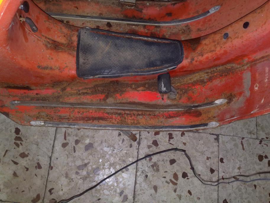

Salve ragazzi, sto restaurando quasta et3 appena presa, ho dei dubbi, la vespa verrà sabbiata, chi me dice come operare dopo la sabbiatura?
quali sono i prodotti da usare per un restauro ottimo?
io prima sabbiero' poi riparero' e saldero' dove serve ma non so quali prodotti usare..
fondo antiruggine ecc...

io farei:
1) sabbiatura;
2) riparazioni di lattoneria ( saldature, pezze, ecc);
3) fondo epossidico;
4) stuccature minime varie + sigillature;
5) fondo isolante catalizzato e preparazione finale;
6) verniciatura finale catalizzata (se color pastello) e/o verniciatura doppio starto se metallizzato!!

ma le saldature sei in grado di farle tu?? attento perchè la lamiera delle vespa è sottile.. rischi di fare più danni, ci vuole una BUONA saldatrice e un'ottima mano!!! le pezze le fai colo se ce n'è bisogno, altrimenti se sono solo buchini saldi e moli (ti assicuro che chiudere solo un buchino non è semplice, figuriamoci fare le pezze a filo della lamiera senza sormontarle!!) per la sigillatura devi usare un prodotto della 3M apposta per carrozzieri, ce ne sono due tipi, o a pennello o con la pistola del silicone..
il fondo epossidico, isola il ferro, la lamiera dalle future lavorazioni, cè anche chi no lo usa, per non far spessore (anche se devi darne solo una velata)e stucca direttamente sul ferro comunque se lo usi è sempre meglio!!!!

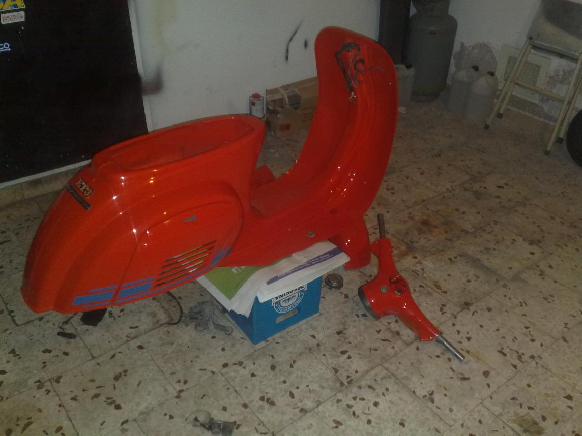

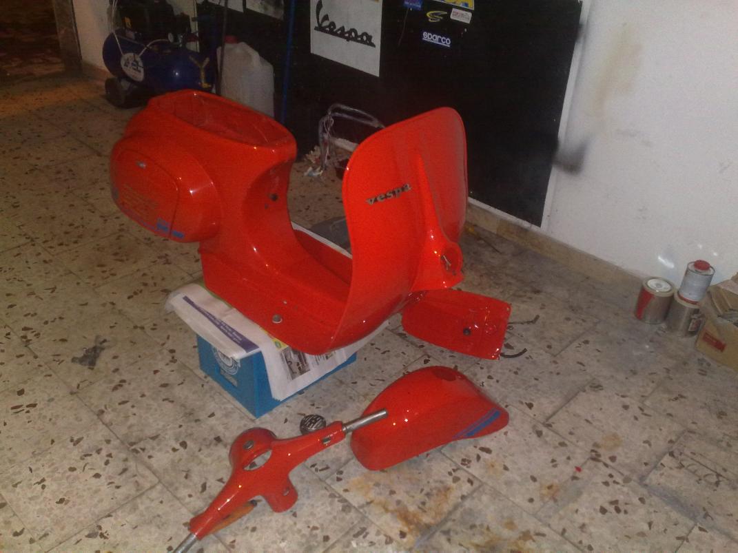

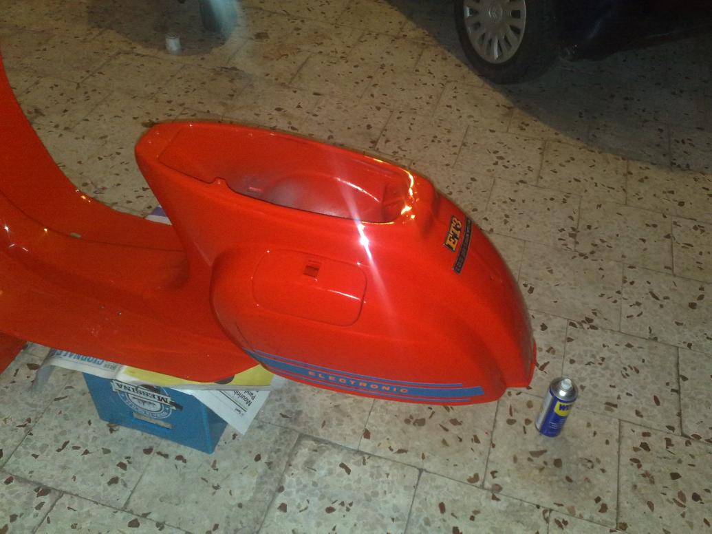

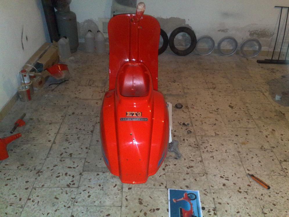

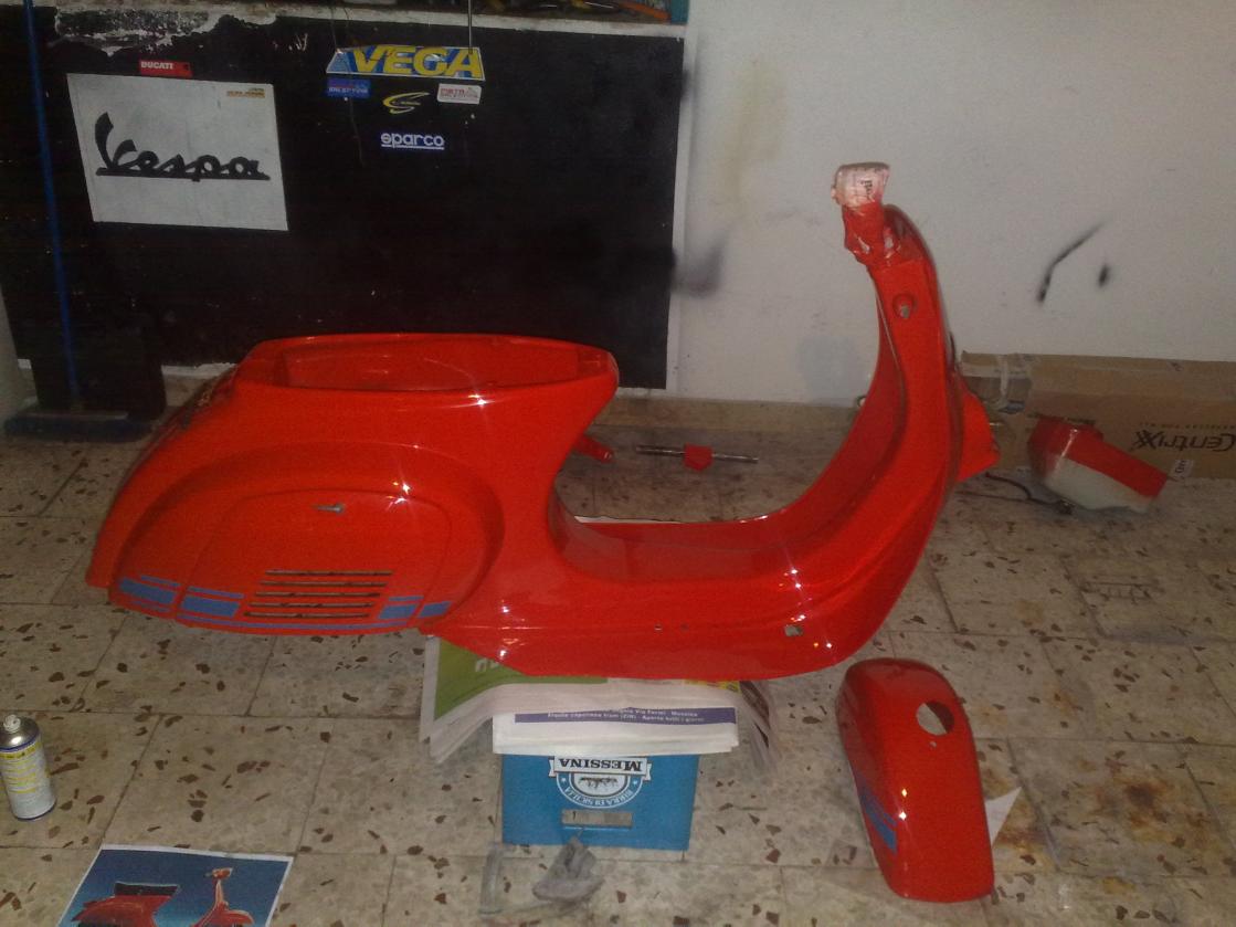

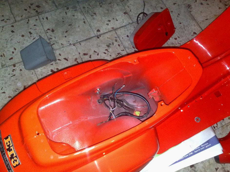

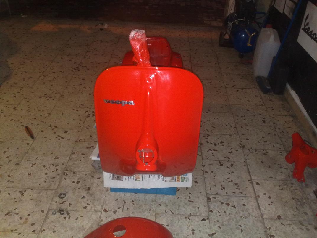

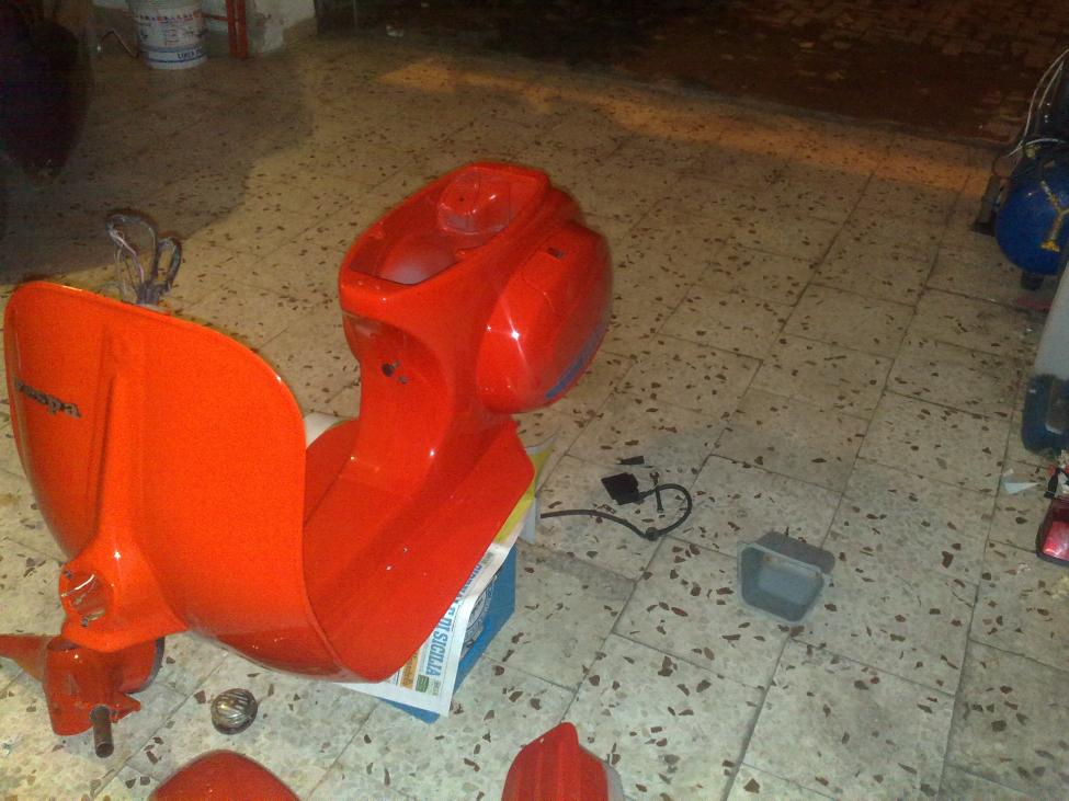

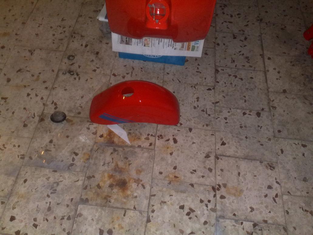

rragazzi auguri a tutti ora ho il problema del colore, il rosso arancio pia 2/1 mi sembra troppo sul rosso, originariamente doveva andare piu' sull'arancio...chi sa aiutarmi?
sulle mazzette cambia sempre il colore dalla realtà... hai mai visto un et3 rossa restaurata al sole?? e poi comunque se è quello il codice MAx MAyer il colore è quello, sei vuoi davvero rifarla rosso Pia 2/1 non si scappa. Comunque si non è certamente come il "rosso corsa" il2/1 è più aranciato!!

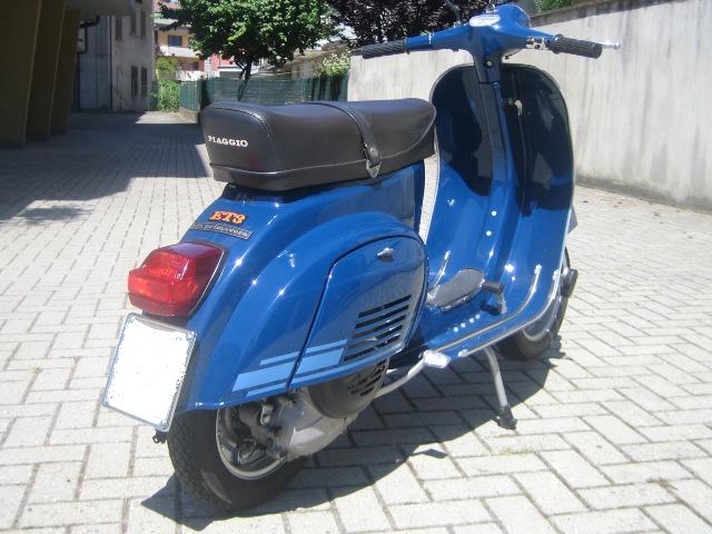

sono contento che vi piaccia, comunque se la prendo con la serratura fmi fara' storie?
poi sempre FMI per ruota di scorta, cornicetta faro, gancio borsa ecc..mi dira' qualcosa?
nel senso sono optional o no?

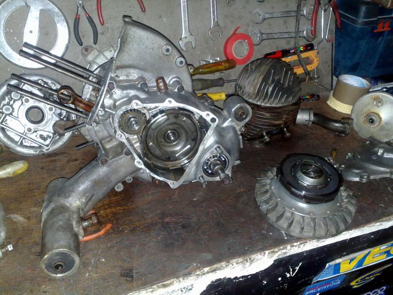

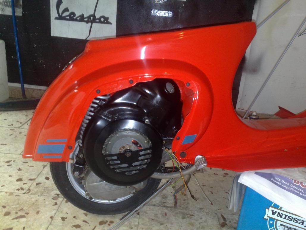

MOTORE E GUAINE MONTATi...
19012010331.jpg.feba45e5c6884fe5a88f8b56
per la sella puo essere perche non originale e neanche prevista come optional, cornice faro anteriore e gancio porta borsa, sono DI SERIE. ruota di scorta optional originale!!!
