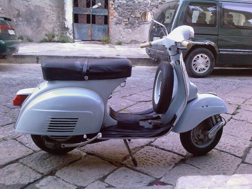

scrivo questo post perchè mi sono sorti dei dubbi sul colore della mia sprint veloce. io credo che questa tonalità di azzurro non sia stata mai usata sulla sprint veloce, però chiedo conferma a voi per esserne sicuro.
Devo dire che la vespa (immatricolata nel 73) è stata acquistata da mio padre circa 17 anni fa in condizioni pietose (a sentir mio padre che poco se ne intende) e poi l'ha fatta restaurare prima di portarla a casa. mi ha raccontato che tra acquisto della vespa e restauro spese in tutto 750000 lire!! (CHE BEI TEMPI!!).
l'anno scorso decisi di rimetterla a posto burocraticamente visto che era ancora radiata (mio padre non l'aveva mai regolarizzata), così feci fare un campione di vernice per fare i ritocchi. poi una bella lucidata e via di FMI. oggi la vespa è stata reiscritta al PRA, quindi regolarizzata.

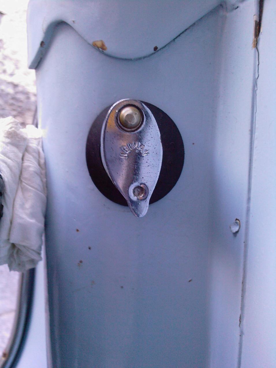

Al momento dei ritocchi mi ero accorto che sotto la vernice azzurra del restauro si vedeva chiaramente il colore rosso originale.
Piccola curiosità: quando il restauratore chiese a mio padre che colore si doveva fare sta vespa mio padre rispose che poteva fare a suo piacimento (CHE ENORME CAZZATA!!)
Sto pensando di ristrutturarla facendola tornare del colore rosso originale ma volevo appunto sapere se all'epoca era stata usata una tonalità prevista in origine per la sprint veloce.
scusatemi se mi sono dilungato troppo.
Ciao

i colori sprint veloce sono questi :
- argento metallizzato dal 1969: 1.268.0103
- blu dal 1970: 1.298.7230
- chiaro di luna metallizzato dal 1971: 2.268.0108
- rosso dal 1972: 1.298.5847
- verde ascot dal 1973: 1.298.6307
- verde vallombrosa dal 1975: 1.298.6590
- blu marine dal 1976: 1.298.7275
- grigio polaris: 1.268.8200
l'unica tonalità che potrebbe forse un po assomigliare potrebbe essere il blu 230 anche se il colore delle tue foto sembra ripreso all'ombra e probabilmente alla luce del sole risulta molto + chiaro

Il suo non è sicuramente blu230...ho un gtr di quel colore e non è nemmeno parente

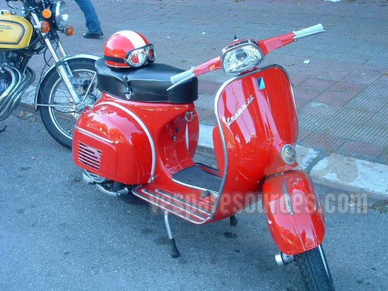

si c'è il rosso per la sprint veloce a partire dal 1972.. il codice MAx Mayer è: 1.298.5847!! (fonte Vespainter)

grazie per le risposte.
mi avete confermato che l'azzurro sulla mia SV non è una tinta prevista per quel modello.

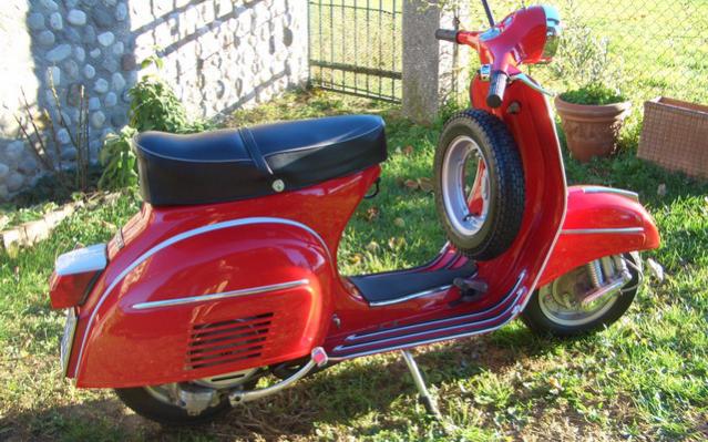

per quanto riguarda il rosso 1.298.5847 dovrebbe essere quello delle foto, giusto?

scusa ho letto male la domanda! si, potrebbe essere rosso 847 quello delle foto... purtroppo rossi ne hanno fatto un'infinità e a meno che non siano molto diversi come il corallo o il pia 2/1 faccio fatica a riconoscerli...

grazie per le foto. alla fine ho deciso che inizierò il restauro a breve per farla rosso 5847, mi fa impazzire questo colore!!
