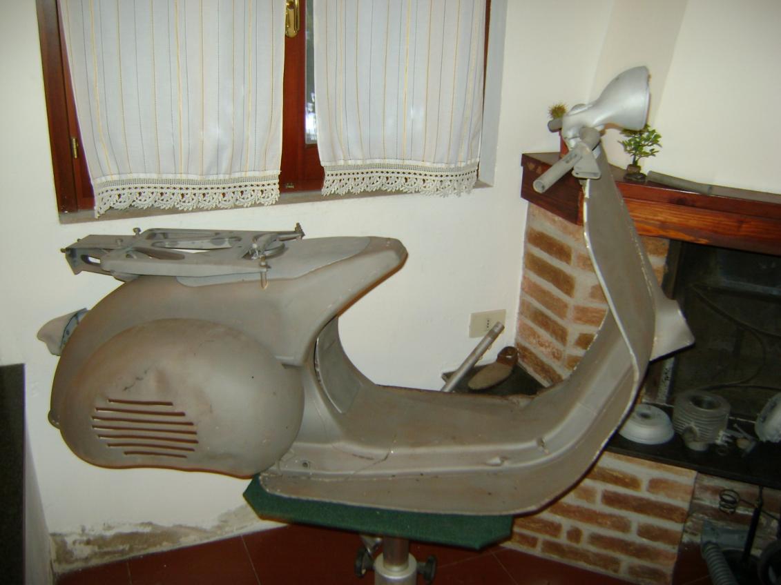

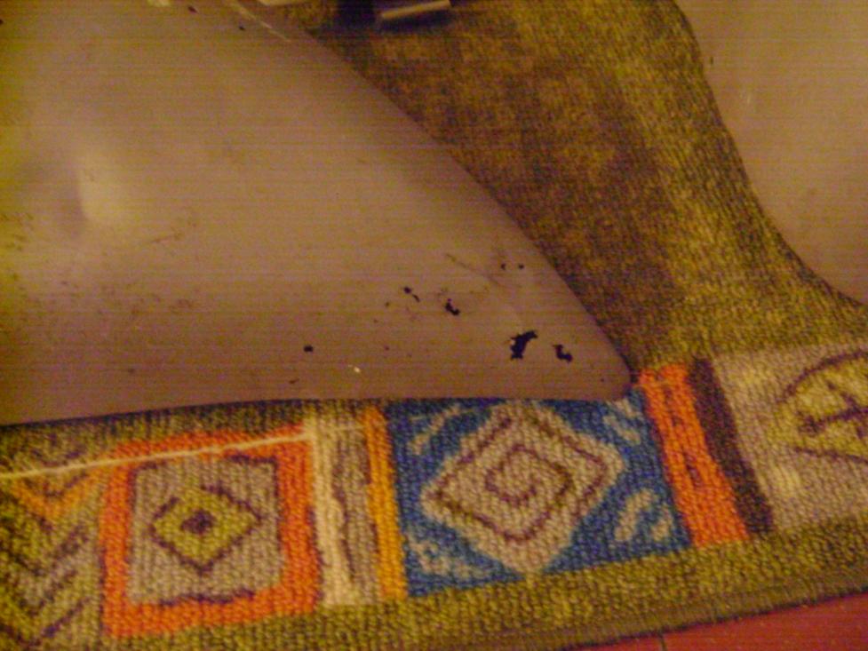

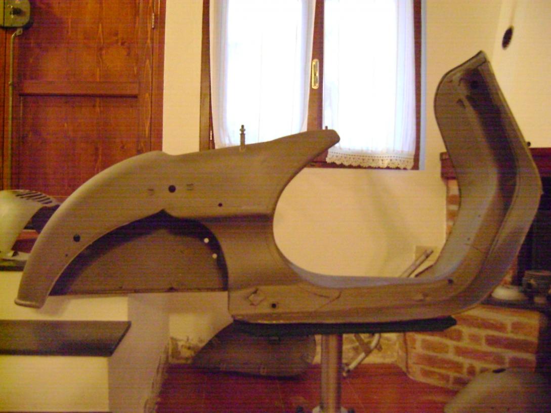

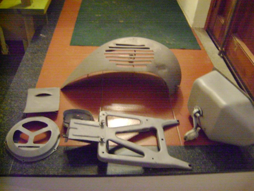

adriano Inviato 16 Febbraio 2010 Autore Segnala Inviato 16 Febbraio 2010 (modificato) [ATTACH]39568[/ATTACH] [ATTACH]39569[/ATTACH] [ATTACH]39570[/ATTACH] questo e un problemino............... [ATTACH]39571[/ATTACH] immagine d'insieme alcune foto con il telaio dopo la sabbiatura......... Modificato 16 Febbraio 2010 da adriano Cita

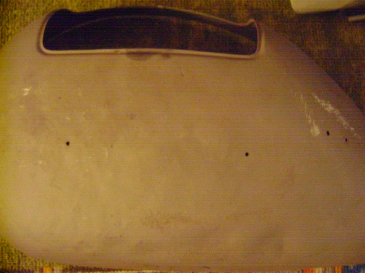

adriano Inviato 16 Febbraio 2010 Autore Segnala Inviato 16 Febbraio 2010 [ATTACH]39572[/ATTACH] i buchi che si vedono nella scocca per cosa servono?????? Cita

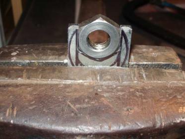

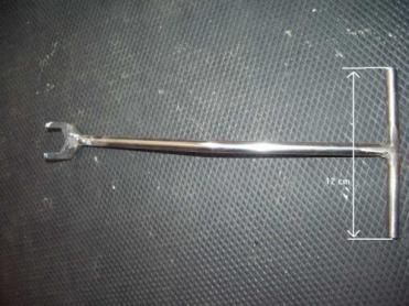

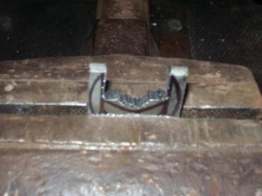

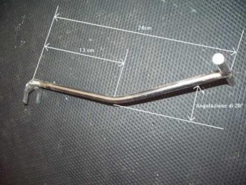

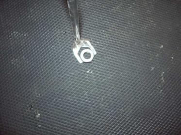

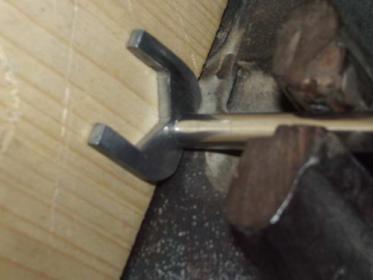

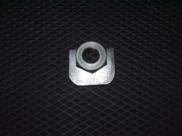

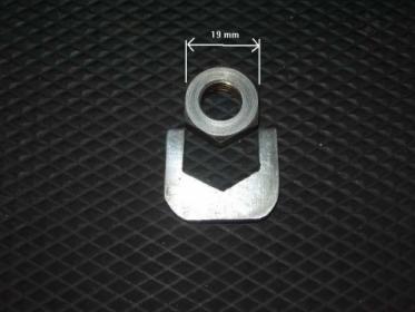

adriano Inviato 16 Febbraio 2010 Autore Segnala Inviato 16 Febbraio 2010 sapete dove poso recuperare la chiave per smontare il rubinetto??? o come costruire una.......... Cita
vito f.b. Inviato 16 Febbraio 2010 Segnala Inviato 16 Febbraio 2010 sapete dove poso recuperare la chiave per smontare il rubinetto??? o come costruire una.......... Ciao Adriano, ti metto alcune foto che possono aiutarti nel costruire la chiave per smontare il rubinetto. Cita
vito f.b. Inviato 16 Febbraio 2010 Segnala Inviato 16 Febbraio 2010 Per quanto riguarda le dimensioni del dado non le conosco, mentre per l'attrezzo ci sono le quote.Se non vuoi perdere tempo nella parte iniziale, puoi tranquillamente tagliare una chiave della misura del dado e saldarla al resto.Ciao. Cita
adriano Inviato 17 Febbraio 2010 Autore Segnala Inviato 17 Febbraio 2010 Per quanto riguarda le dimensioni del dado non le conosco, mentre per l'attrezzo ci sono le quote.Se non vuoi perdere tempo nella parte iniziale, puoi tranquillamente tagliare una chiave della misura del dado e saldarla al resto.Ciao. grazie per i consigli e per le foto cosi precise........... la misura del dado penso sia 41 mm Cita
baronerosso53 Inviato 17 Febbraio 2010 Segnala Inviato 17 Febbraio 2010 Per quanto riguarda le dimensioni del dado non le conosco, mentre per l'attrezzo ci sono le quote.Se non vuoi perdere tempo nella parte iniziale, puoi tranquillamente tagliare una chiave della misura del dado e saldarla al resto.Ciao.grazie per i consigli e per le foto cosi precise........... la misura del dado penso sia 41 mm Se ricordo bene il dado è da 32. Marino Cita

adriano Inviato 17 Febbraio 2010 Autore Segnala Inviato 17 Febbraio 2010 questo e' un restauro di un vl1 ..cambia poco dalla tua.ciao http://www.vespaonline.com/vbulletin/restauri-nonne-vespe-costruite-prima-del-1960/20653-ho-deciso-si-restaura-lo-struzzo-bis-vl1.html grazie per il link, ho visto il tuo restauro........(sei fantastico) mi puoi dare l'indirizzo per scaricare le foto??? scusa se mi ripeto, sai per caso cosa andava applicato nei buchi che si trovano sulla scocca??? grazie.......... Cita
eleboronero Inviato 18 Febbraio 2010 Segnala Inviato 18 Febbraio 2010 probabilmente avevano applicato un fregio,sono da chiudere. Cita
kiwi76 Inviato 18 Febbraio 2010 Segnala Inviato 18 Febbraio 2010 va bene grazie del consiglio.....mi puoi indirizzare a qualcuno che fa le rettifiche???? Di solito sono diversi in un capoluogo di provincia....prova a contattare qualche vespista della tua città e senti dove si servono.... Cita
adriano Inviato 18 Febbraio 2010 Autore Segnala Inviato 18 Febbraio 2010 va bene grazie per l'informazione i buchi li saldo Cita
