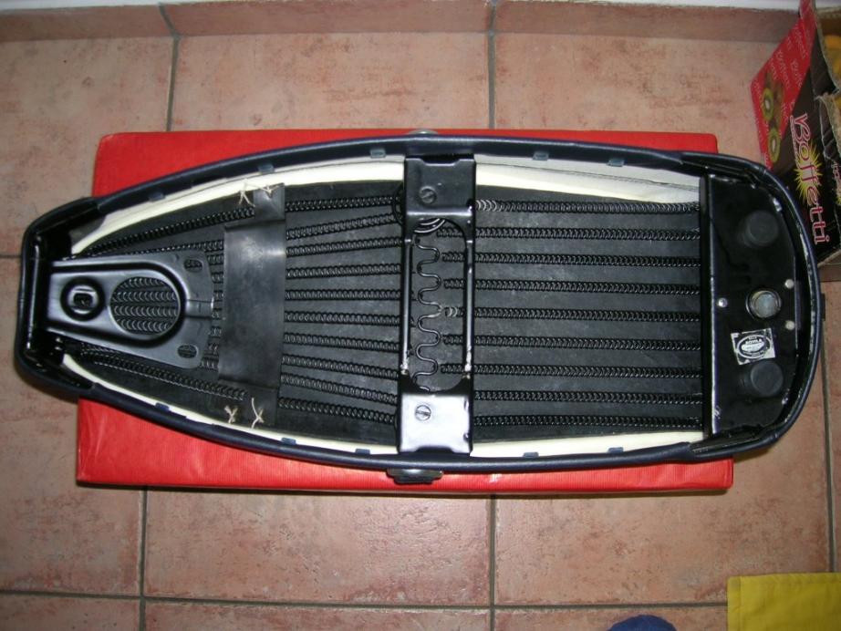

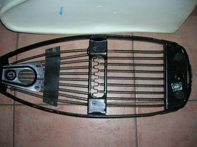

Io posso portare la mia esperienza diretta sul rifacimento sella di un p125x che ho fatto 1 mese fa...
Avevo il telaio buono che ho fatto sabbiare e riverniciato di nero.
Poi ho comperato cuscino, copertura e cinghia da un ricambista su ebay a 51 euro con la spedizione: montarla è stato davvero facile, solo devi tenere buona la stuoia di gomma che va posta tra molle e spugna e la placchetta di plastica che si incastra tra le molle.
- Alla stuoia ci appoggi/incolli sopra la spugna.
- Fissi la stuoia alla plachetta di plastica (io non volevo più usare i ganci in ferro ed ho usato dello spago) e adagi il tutto sulle molle.
- Partendo dalla punta, infili la copertura comprimendo man mano che procedi verso il fondo la spugna.
- Fissi i lembi della copertura che avanzano verso il basso, girandoli attorno al profilo del telaio e applicando le clip che ti inviano con la copertura nuova (o recuperi le vecchie): 3 anteriori e 2 post per ogni lato.
- Poi ci rimonti la plachetta, la serratura, i tamponi e hai finito.

DSCN3307.JPG.d20c119b80d22fd35f3afe182a2
DSCN3318.jpg.dc0b4fcbf36ae57bacf9157bfe3

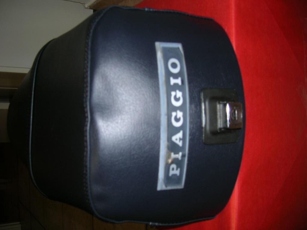

Mi sfugge un'aspetto, che è quello relativo alla scritta "piaggio" in rilievo sul retro sella; è incollata? e se si è recuperabile?
La scritta PIAGGIO posteriore è un adesivo applicato ad una targhetta in plastica che si avvita al telaio.
Nella copertura non ti spediscono nè adesivo nè targhetta, nè serratura..
Solo copertura e, se la compri, anche la spugna o la maniglia.
