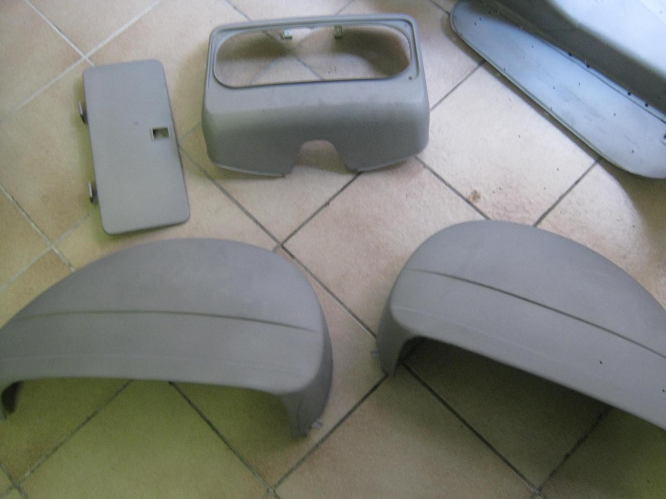

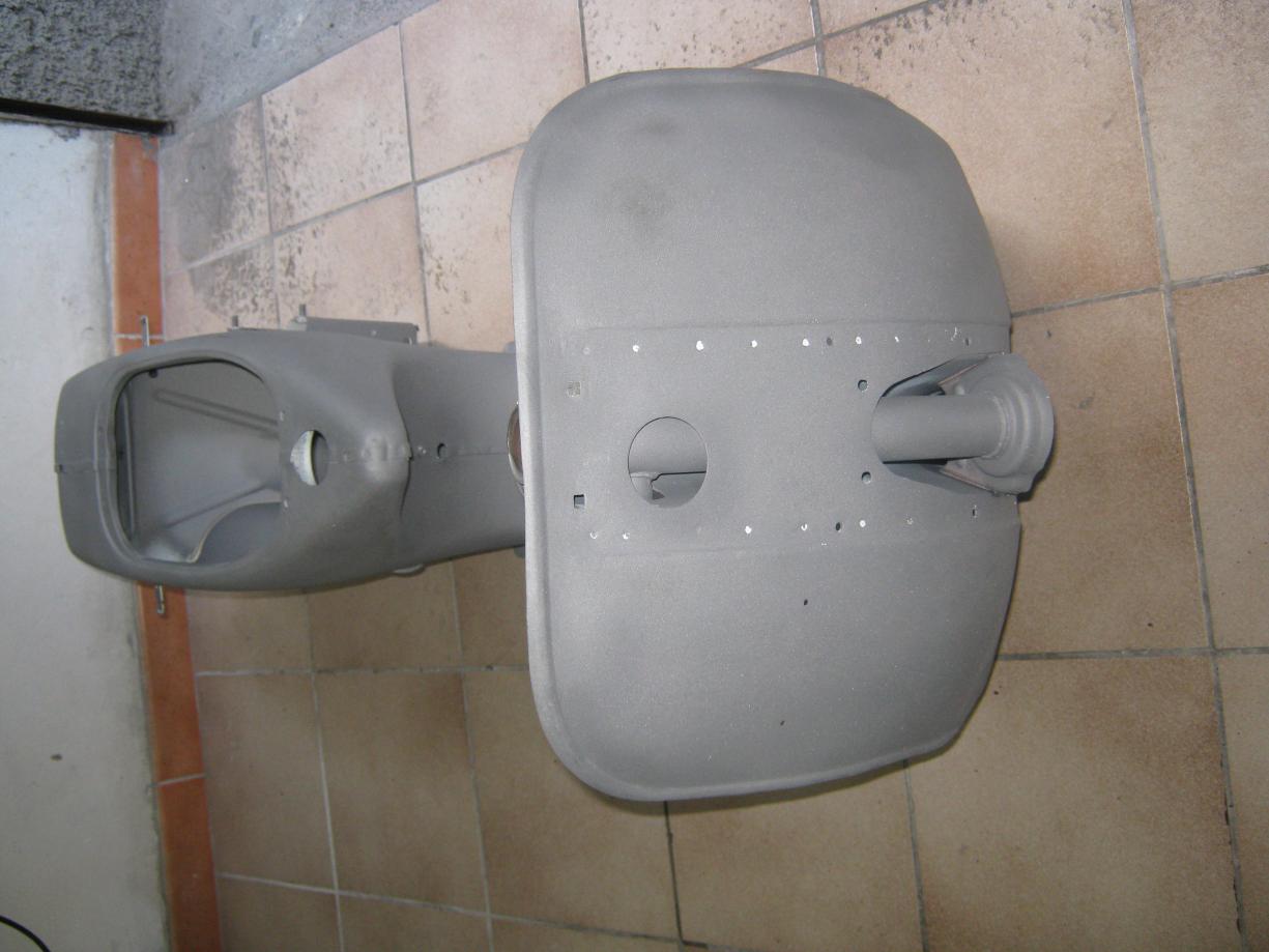

Il prossimo passo sarà primer più fondo (molto) riempitivo.
Mi sorgono però dei dubbi:

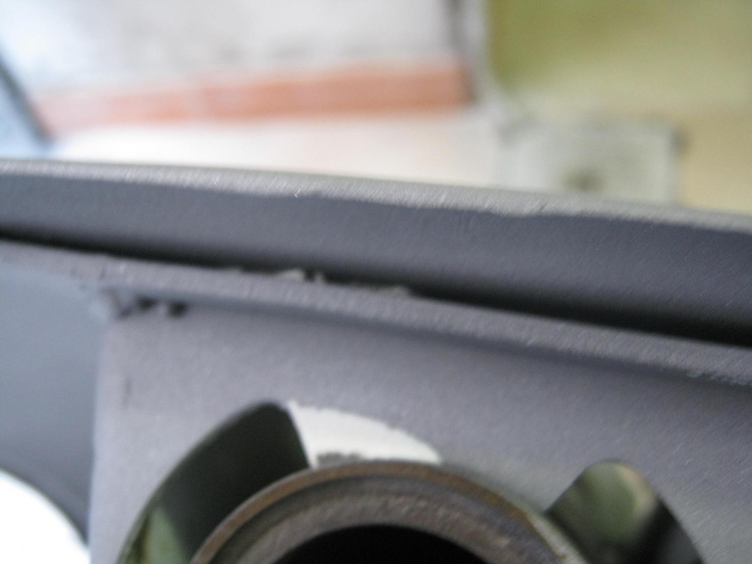

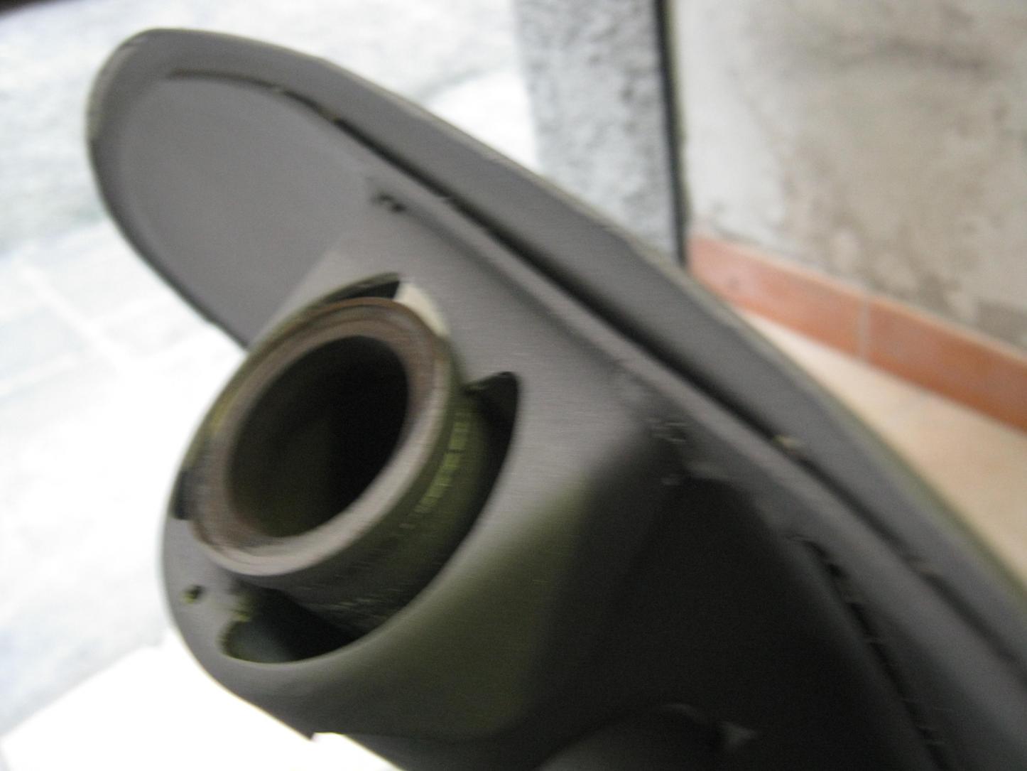

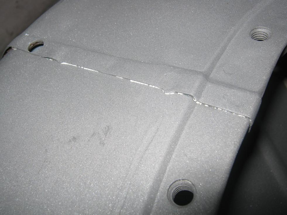

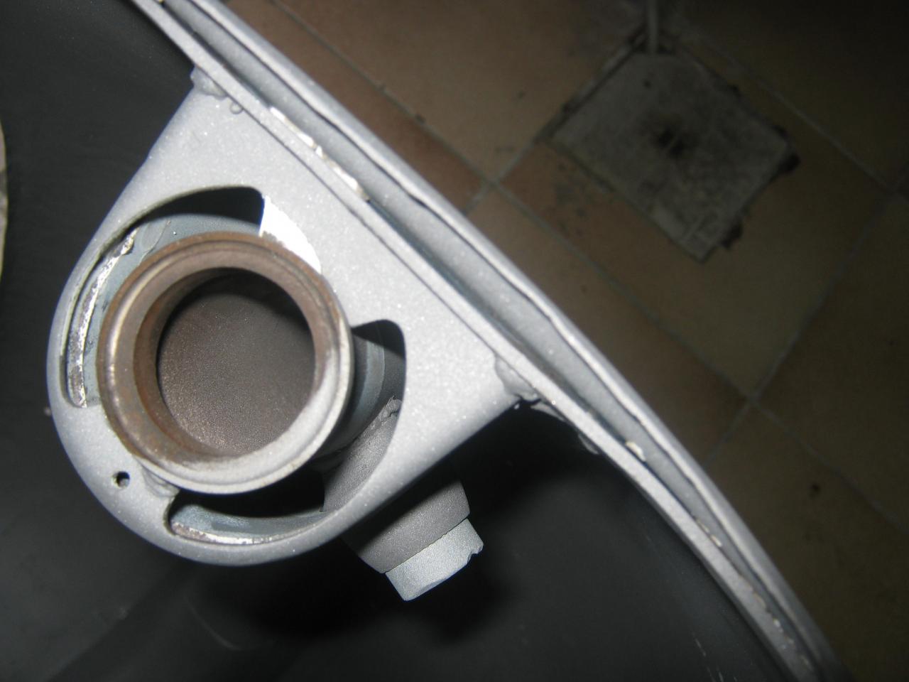

sulla parte alta dello scudo dove è saldato il tubo che ospita la forcella mi pare di notare una certa distanza, è forse da saldare? Ecco il punto:
[ATTACH]42062[/ATTACH]
[ATTACH]42063[/ATTACH]
[ATTACH]42064[/ATTACH]

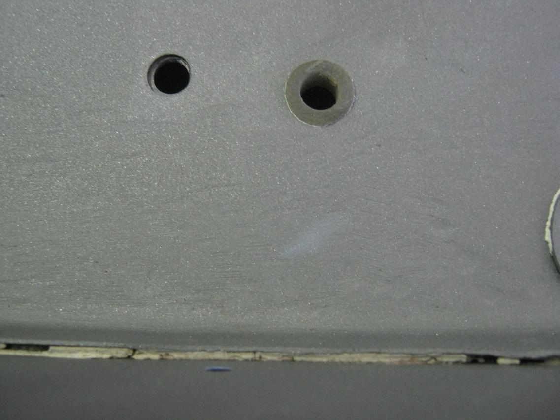

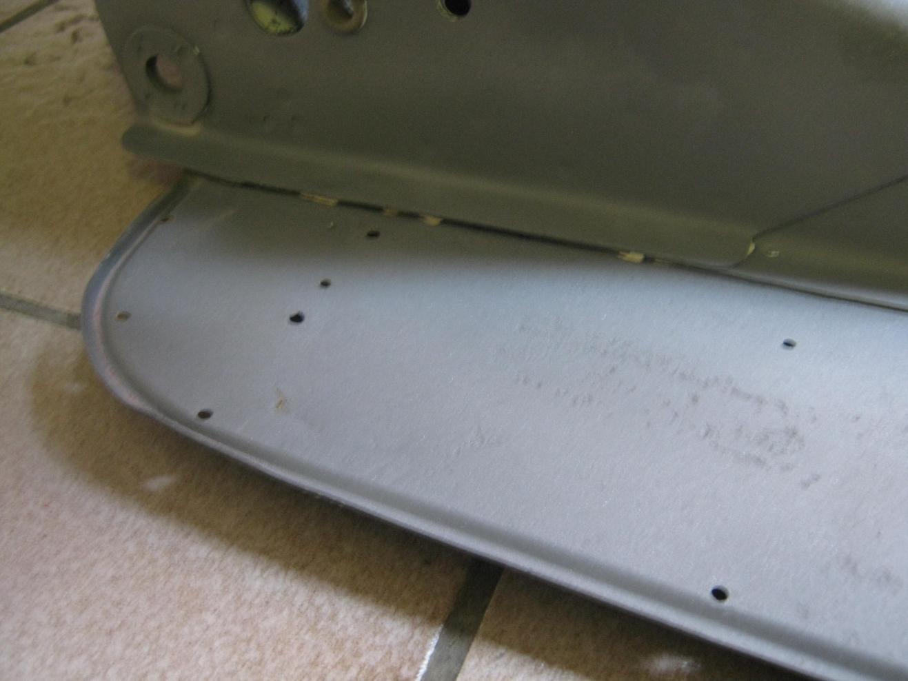

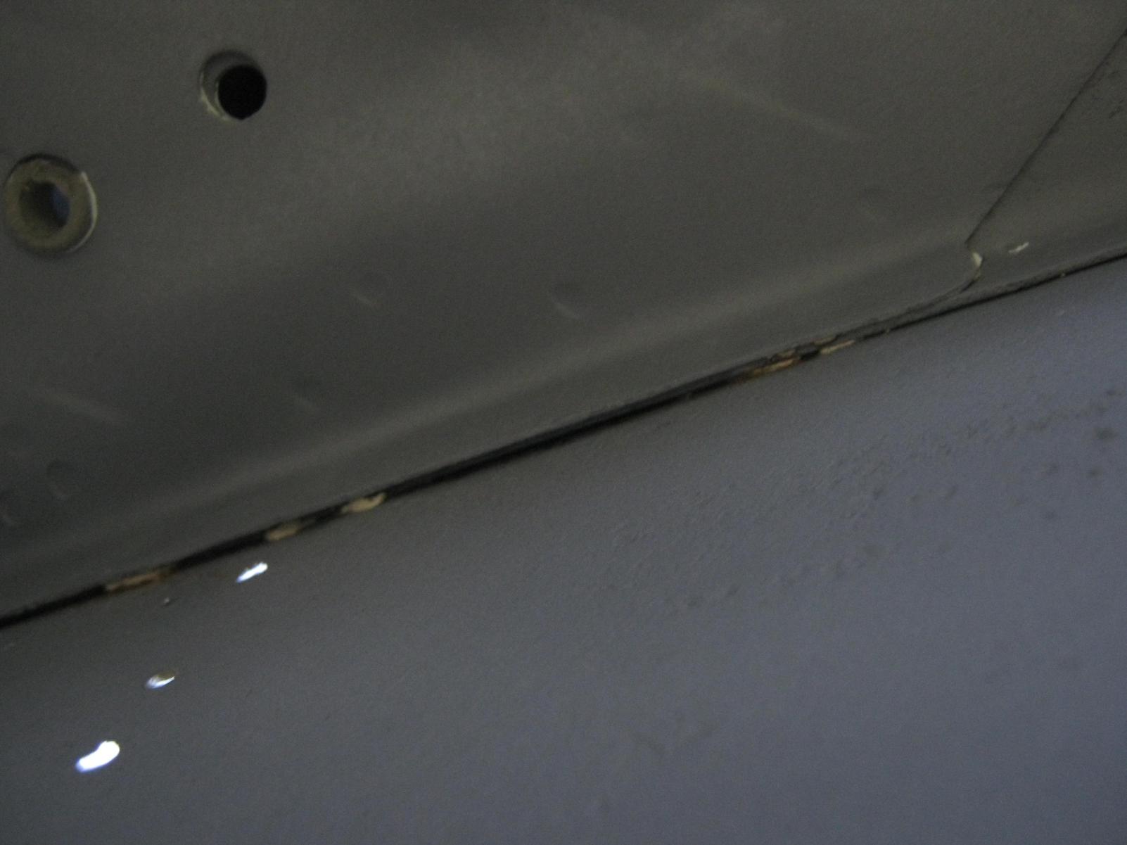

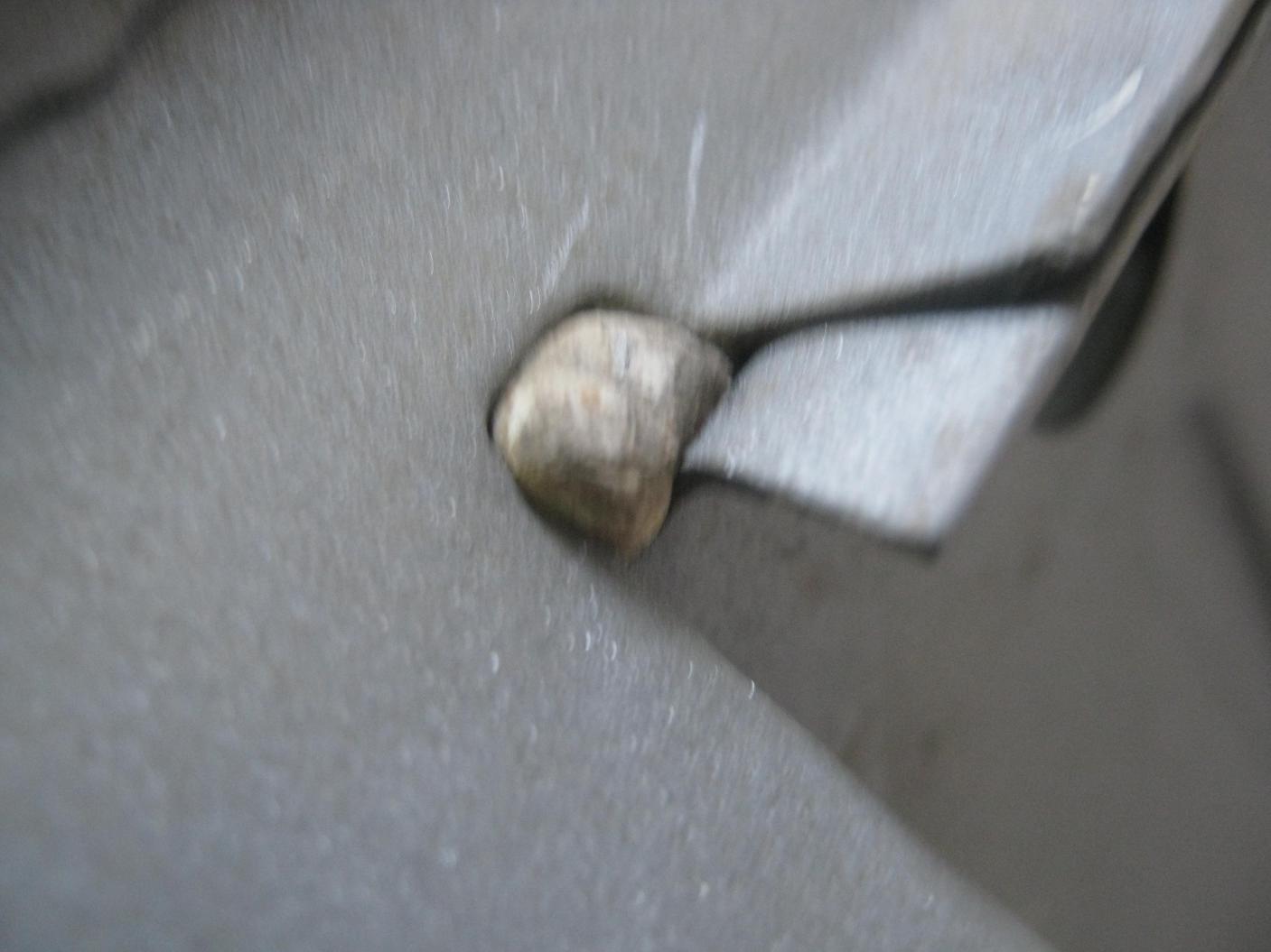

Poi nell'intersezione tra pedana e telaio ho notato una specie di pasta bianca che pensavo fosse vernice, poi però ho visto che era presente anche in altri punti, come si vede dall'ultima foto. Che sarà?
[ATTACH]42065[/ATTACH]
[ATTACH]42066[/ATTACH]
[ATTACH]42067[/ATTACH]
[ATTACH]42068[/ATTACH]
Che ne pensate?
bene!!!
le foto pettile più piccole cosi almeno ci andiano per davvero dall'oculista.
la pasta è mastice per lamiera.....ma che sia li tra tunnel e pedana mi stranizza.
Quella parte tra scudo e rinforzo è giusta..però ti consiglio di montare forca e sterzo e vedere se la parte inferiore dello sterzo non strofini sul rinforzo.

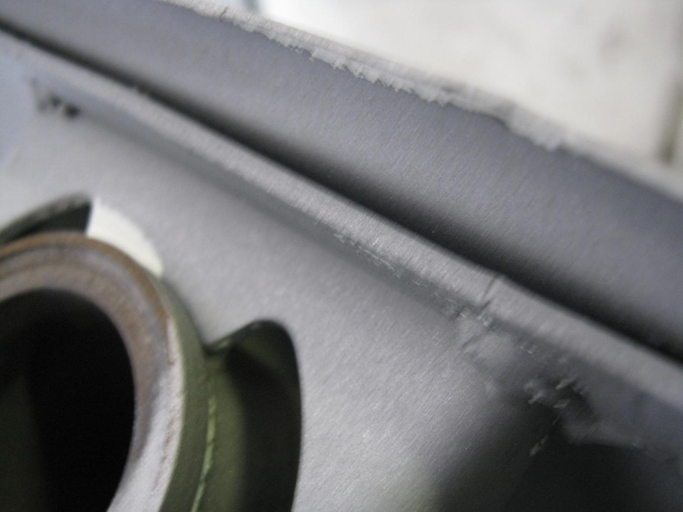

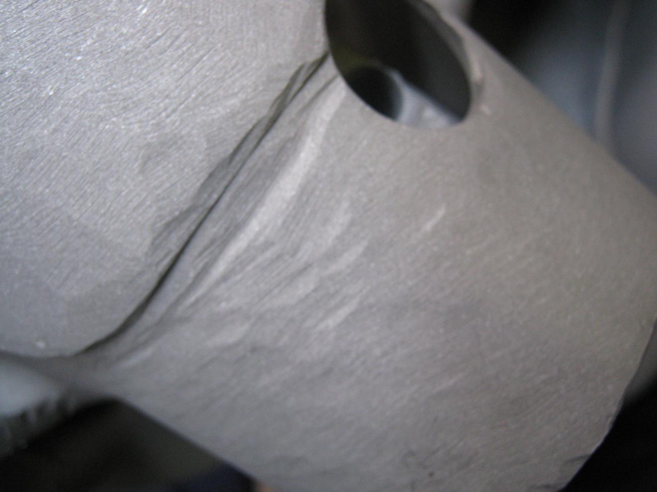

Il mastice di cui parli c'è un po' dappertutto. Posto la foto dove notavo qulla distanza strana vicino al manubrio, la pasta c'è anche li! Che sia una specie di assorbi-vibrazioni?
A presto.
[ATTACH]42083[/ATTACH]
Ok per le foto! devo solo capire come si fa...
Per quanto riguarda l'ultima foto che ho messo e il mastice , significa che quello spazio non ci deve essere? Devo rimettere il mastice o avvicinare le lamiere oppure nessuna delle due? :confused:
IMG_1150.jpg.a92acf6f52d4fd90bf626656b9f

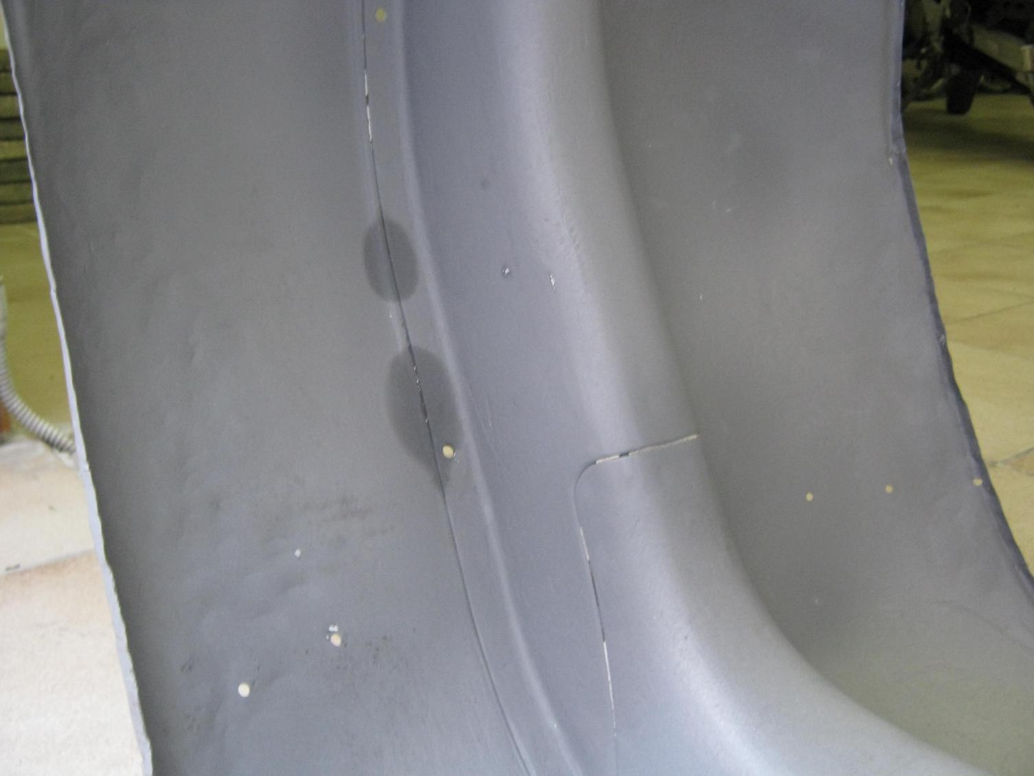

Perchè ci sia tutto quello spazio non lo capisco. Posso solo ipotizzare che sia stato sostituito lo scudo. Questa pasta bianca la ritrovo su ogni giuntura, come da foto:
[ATTACH]42098[/ATTACH]
[ATTACH]42099[/ATTACH]

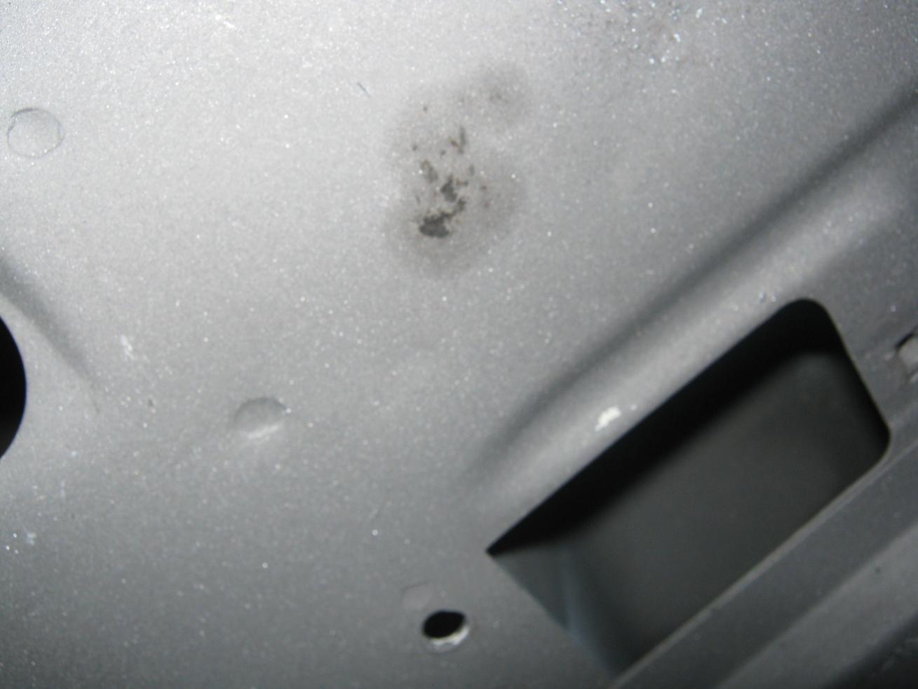

Comunque la cosa urgente da fare ora è primer più fondo. Ho però un problema con la pulizia. Mi è stato detto di pulire la lamiera sabbiata solo con aria compressa, il problema è che in certi punti ci sono macchie d'olio e in altri un poco di ossido (sembra). Quindi l'aria da sola non basta.
Che potrei utilizzare per pulire?
Antisilicone sulla nuda lamiera??? _problemipc
foto dell'olio:
[ATTACH]42100[/ATTACH]
[ATTACH]42101[/ATTACH]

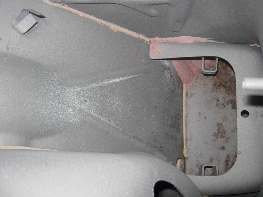

Scrivo dopo una lunga pausa, purtroppo per cause di forza maggiore non ho potuto dare il fondo alla mia vespa, ormai sabbiata da più di un mese, e dove purtroppo e ricomparsa un poco di ruggine._suicidio_
Vorrei chiedere ai più esperti, se il ferox o neofer o vari, potrebbe aiutarmi a risolvere il problema della ruggine nel tunnel centrale, dove mi è impossibile arrivare, e se è possibile darlo a spruzzo.
Grazie a tutti.
[ATTACH]43204[/ATTACH]
le fessure le puoi chiudere con del silicone per lamierati(quello che si usa anche per le fiat 500)....è un normalissimo silicone grigio che si spara con la pistola apposita e lo stendi con un panno imbevuto di diluente oppure con un pennellino,è sovraverniciabile quindi non ci sono problemi che si veda.....
questa è una foto del silicone messo nella mia 500...
grazie dell'aiuto, mi procurerò al più presto il silicone e il remox. Ma questo fosfatante deve essere rimosso dopo l'applicazione oppure no? lo chiedo perchè dopo che l'ho calato nel tunnel non riuscirei più a levarlo.
